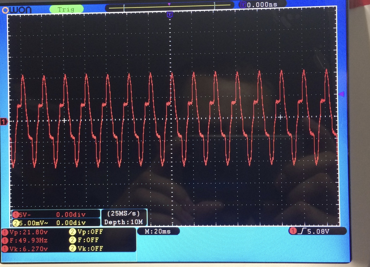

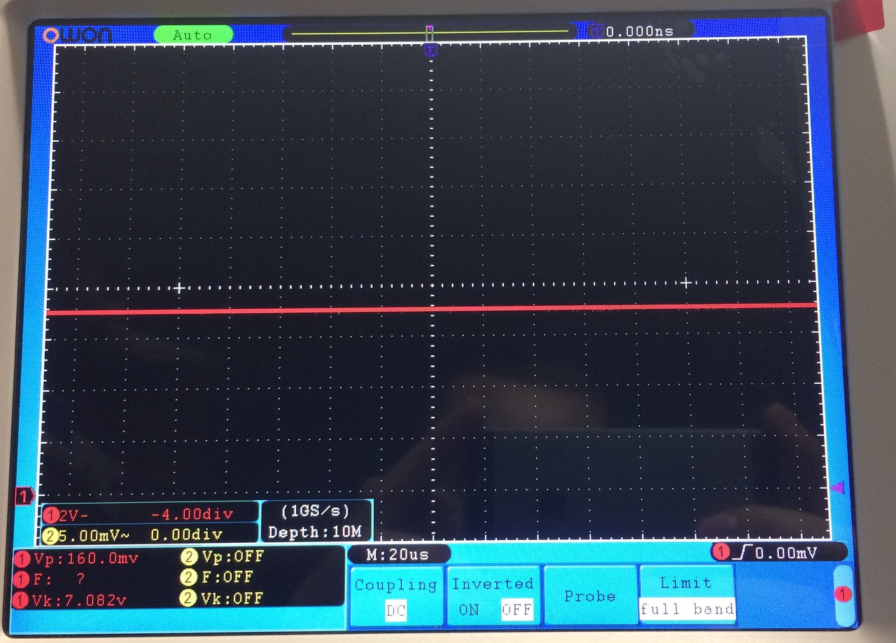

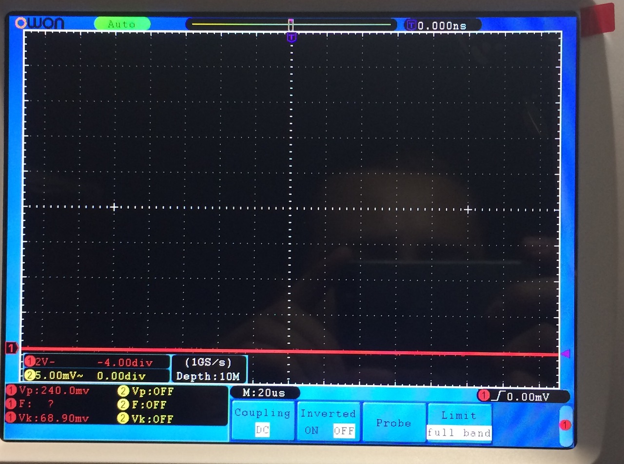

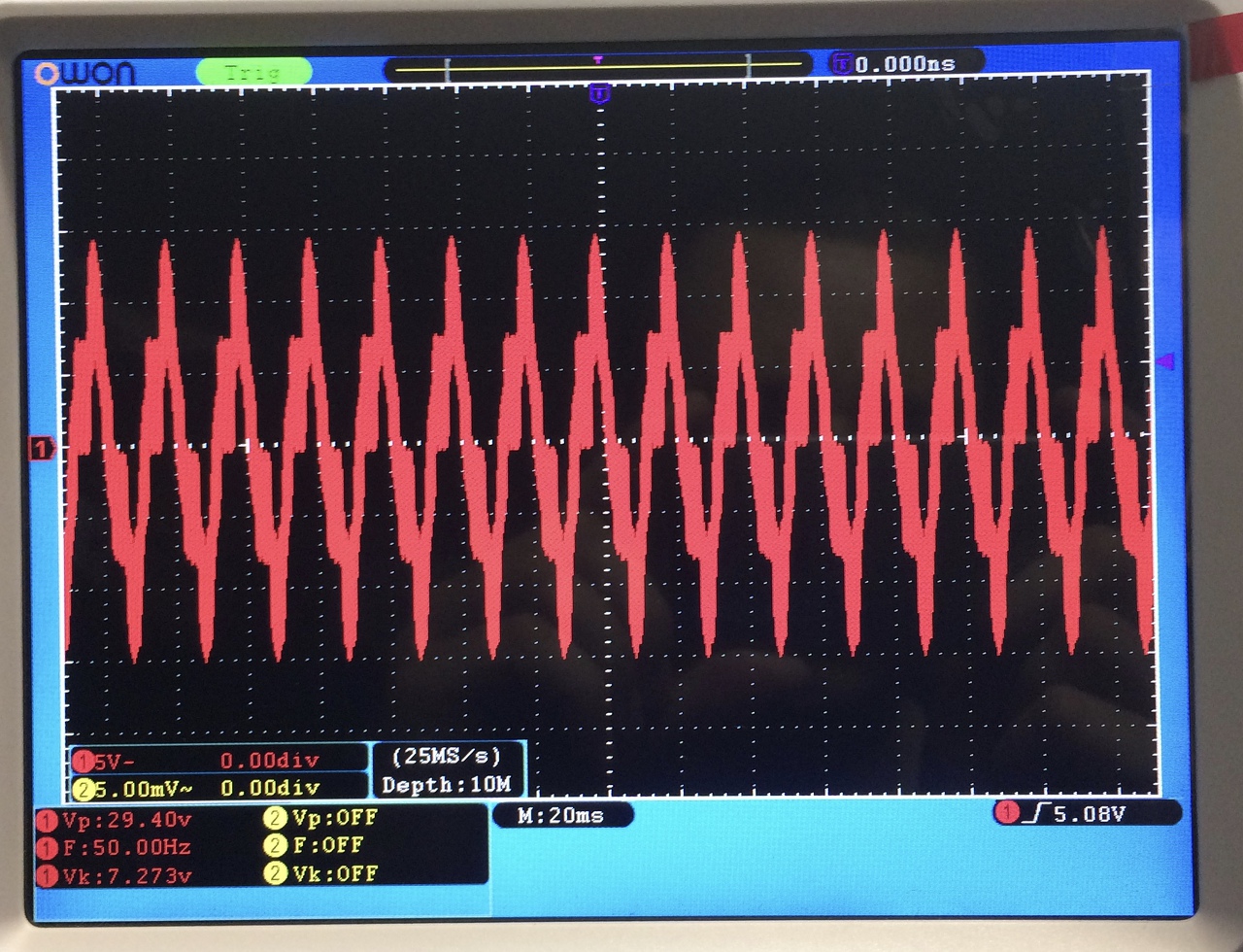

(#) szili83 válasza Pafi hozzászólására (») Jún 26, 2017 /
Csináltam képeket. Az áramkör összerakva, zárt bemenettel készült.
A jó áramkörnél a kimeneten 0V, a rossznál 7V van.
Majd a rajz szerint a 100nF-os és az 56K találkozásánál megmértem a jelet. A jó a vékony szinusz, a rossz a vastag szinusz.
Még mit, és hogy mérjek, miről tegyek be képet?
A hozzászólás módosítva: Jún 26, 2017
(#) Pafi válasza szili83 hozzászólására (») Jún 26, 2017 /
„Majd a rajz szerint a 100nF-os és az 56K találkozásánál megmértem a jelet. A jó a vékony szinusz, a rossz a vastag szinusz.”
De mitől van bármilyen szinusz? (Már ha ezt szinusznak lehet nevezni.) Pláne 22 Vpp ? Hány V a tápfesz?
Ahogy proli007 írta, a szűrők bemenetét (is) meg kellene vizsgálni. Meg kell keresni, hogy honnan jön a jel! Biztos hogy a bemeneteket rövidre zártad? Mindkettőt? GND-hez?

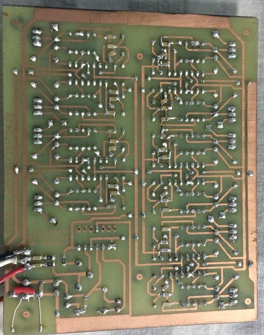

Én szakadásra tippelek. A PCB-ről is tegyél fel képet!
A tápfeszültség 12V. A probe is 1x van állítva, tehát annyi amennyit írsz.
Reggel csinálok képet a PCB-ről.
(#) szili83 válasza szili83 hozzászólására (») Jún 27, 2017 /
A képek:
(mit is, és hol mérjek?, kapcsolási rajzot mellékeltem)
(#) Pafi válasza szili83 hozzászólására (») Jún 27, 2017 /
A 22 Vpp-s mérésed lehetetlen, hacsak a szkóp GND-je nem rosszul volt bekötve. Ezt ismételd meg jó GND bekötéssel!
Azután lépésenként az áramkör bemenete felé haladva keresd meg hogy hol kerül be a nem kívánt jel (gerjedés)! Most hadd ne soroljam fel a pontokat! Ha jól mérsz, egyértelműen látni fogod a jelet. Egy jól működő csatornával hasonlítsd össze! Nagy valószínűséggel a szűrő gerjed, de ezt csak akkor látod, ha a szűrőn mérsz (és GND-t jól bekötve)!
Általában célszerű több GND tesztpontot elhelyezni az áramkörön, hogy könnyebb legyen bekötni a szkópot.
A gerjedést okozhatja felcserélt kondi (SMD-nél ez könnyen előfordul), rossz érintkezés. A fotón a kérdéses rész rendkívül rosszul látszik.
(#) szili83 válasza Pafi hozzászólására (») Jún 27, 2017 /
Délután megmérem, ha haza érek. Elvileg a GND-t is jó helyre raktam, de majd ránézek még egyszer.
Kondi az csak egy van ami polaritás függő, de az jól van. A kisebb kondik pedig biztos jók, mert egy jó csatornáról átraktam azért olyan a forrasztás környéke, amilyen.
Nem lehetséges, hogy az IC foglalat szívat? Mondjuk néztem, de nem láttam rajta semmit sem, és IC-t is cseréltem fel már.
Sokminden lehetséges. Az viszont nem, hogy 22 Vpp jöjjön ki egy 12V-ról táplált műveleti erősítőből.
Nem megfordított kondi, hanem felcserélt. (Más értékű mint ami kellene.) Mondjuk ugyanez ellenállással is előfordulhat, de azt elvileg láthatod.
A foglalatot is lehet mérni. Akár szakadásvizsgálóval, akár működés közben szkóppal.

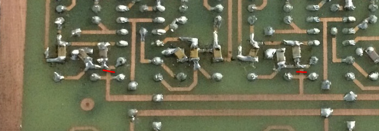

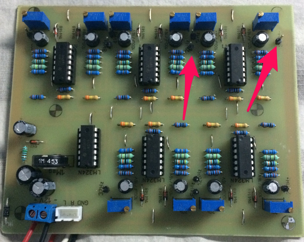

(#) Pafi válasza szili83 hozzászólására (») Jún 27, 2017 / 1
Rossz a nyákterv vagy a beültetés. Itt nem lehet kondi a rajz szerint, mivel az alsó pontjuk közös az összes csatornán, ilyen pedig nincs a rajzon.
(#) Pafi válasza Pafi hozzászólására (») Jún 27, 2017 / 1
El kell vágni ezt a fölösleges vezető sávot.
Köszi, ez volt a gond. De az a fura, hogy csak két helyen okozott galibát.

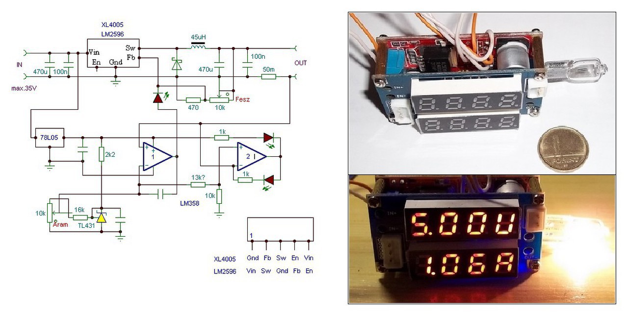

(#) zoka hozzászólása Jún 28, 2017 /
Sziasztok! Van egy "step down" feszültség átalakítóm, amin 2db (kék téglalap alakú) preciziós potival lehet beállítani a feszültséget és külön az áramkorlátot. (A két végállás között legalább 20x körbe lehet forgatni)
Az áramkorlát potija szerintem feszültség osztóként van bekötve. A driver LEDet hajt meg. Úgy akarom megoldani, hogy lenne 4 fix érték (ugye ehhez 4 alsó és 4 felső ellenállás érték tartozik) és ezek között akár nyomógombbal lehessen választani. Hogyan oldható ez meg? Mikrorelékkel vagy hogyan?
(#) proli007 válasza zoka hozzászólására (») Jún 28, 2017 /
Hello! A "szerintem", mindig kevés. Vagy utána nézel, vagy megméred. A poti értéke is szükséges, hiszen ezt kell majd helyettesíteni. Valamint a négy áramértékhez tartozó feszültség, amit a poti ad. Hiszen azt kell majd kapcsolnod.
Továbbá hogy állítgatni szeretnéd a négy fokozatot, vagy fix lesz. Mert ha előbbi, akkor pld. négy trimmer adja majd a feszültséget, amit az áramszabályzóra kapcsolsz majd.
A tápfeszültség ismerete is szükséges. hiszen valamiből majd táplálni kell a kiegészítő áramkört. Kapcsolni analóg kapcsolóval is lehet, ha a kapcsolt feszültség nem mV értékű. Valamint a léptetéshez vagy egy áramkör kell, vagy mikrokontroller. De ha mikrokontroller, az PWM-el is ki tudná adni a szabályzáshoz szükséges feszültséget. Viszont a programját valakinek meg kell írni.
Valamit elkészíteni, ahhoz olyan infó kell, ami konkrét és korrekt. A "2db (kék téglalap alakú) preciziós potival" nem sok információval bír..
(#) Pafi válasza proli007 hozzászólására (») Jún 28, 2017 /
90 % valószínűséggel ilyen a táp felépítése:
https://www.hobbielektronika.hu/forum/getfile.php?id=281752
(Csak műszerek nélkül.)
Ettől függetlenül teljesen igazad van mindenben, és nem ártana a kérdezőnek önként elárulnia mindent amit tud, illetve némi önálló keresést/mérést/specifikációs munkát elvégeznie.
(#) Pafi válasza zoka hozzászólására (») Jún 28, 2017 /
Rengeteg megoldás lehetséges. De én alapvetően máshogy csinálnám. A legegyszerűbb analóg módszer az, hogy egy kondit töltesz/kisütsz 1-1 nyomógombbal nagy ellenálláson keresztül. A kondi feszültségét egy CMOS OPA-val teszed terhelhetővé. 5 alkatrész.
Amúgy léteznek elektronikus, up/down vezérlésű potik (IC kivitelben) is.
A hozzászólás módosítva: Jún 28, 2017
(#) goreny válasza zoka hozzászólására (») Jún 28, 2017 /
Érdmes lenne azt is megvizsgálni, hogy az áramkorlát beállító poti hiánya mit okoz az áramkör kimenetén. Az átkapcsolások közt ugyanis a poti pontjai lebegni fognak.
