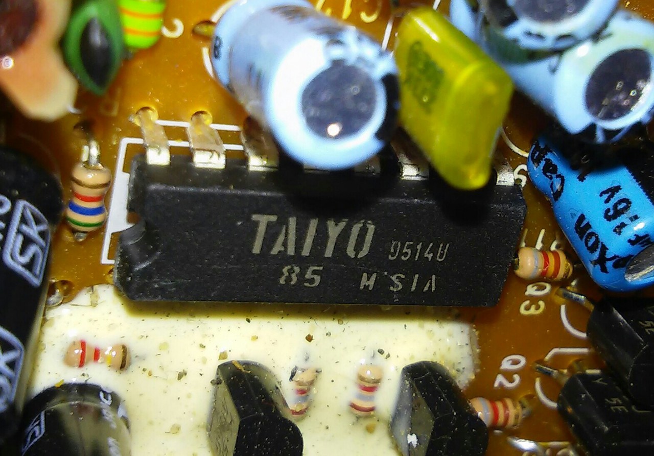

Egyszerűen bekapcsolás után elkezd a motor beindulni néha egyszerre megy a hátsó motor az elsővel mondjuk van egy másik ilyen rc-m az ugyanezt csinálja az most talonba van téve most annak nem tudnám megmondni hogy ugyanaz ez az ic van-e benne azért köszönöm a rajzot majd megnézem egyenlőre nincs nyitva a olt ahol meg szoktam rendelni hozzá az alkatrészeket
Szia! Jól gondoltam, supreg vevő esetleg az antenna és a rezgőkör között van még egy hangolatlan széles sávú rf előerősítő fokozat. A többi a rajz szerinti megoldás apróbb eltérések lehetnek. Sok sikert a javításhoz. A távra ha reagál az rf rész rendben van, a híd elemei vagy a vezérlő ic lehet hibás.
Szia gerenk köszi a választ már én is gyanakodtam az íc-re hogy az adta meg magát még megnézem amit írtál és hogy érdemes-e megcsinálni vagy inkább új panelba ölni a pénzt köszi szépen a gyors segítségedet ! hali

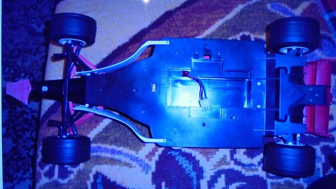

Hello gerenk sajnos nem jártam szerencsével nagyon valószínű hogy a vezérlő íc menki ma voltam a selectorban egy elektronikai szaküzlet és nem lehet rendelni próbáltam egy másik íc-t beszerezni azt tudnának de az is 5eft így elvetettem a dolgot egyenlőre azóta már vettem itt a piacon a lomisoktól 2 verdát az egyik egy formula 1 ezen helyrehoztam a panel részét ez kicsit nagyobb az átlagos méretnél 78cm hosszú 34cm széles és 18cm magas csak nem igazán találtam róla infót mert akkuja nem volt és 2pozitívot kap 6v akkuval próbáltam egyenlőre a hajtásnak relével küldí rá a teljes áramforrást felteszek pár képet jó lenne tudni hogy hány volt megy a piros illetve a kék vezetékre ha esetleg valaki találkozott már ilyen géppel és tudna segíteni hogy hány voltos a kicsike előre is megköszönném !
még ez is hozzá tartozik

A csatlakozó valószínűleg egy 2 cellából álló NI-MH akkupakkba dugaszolódott. A piros +3,6 a kék -3,6 a fekete a két cella közös pontja.
