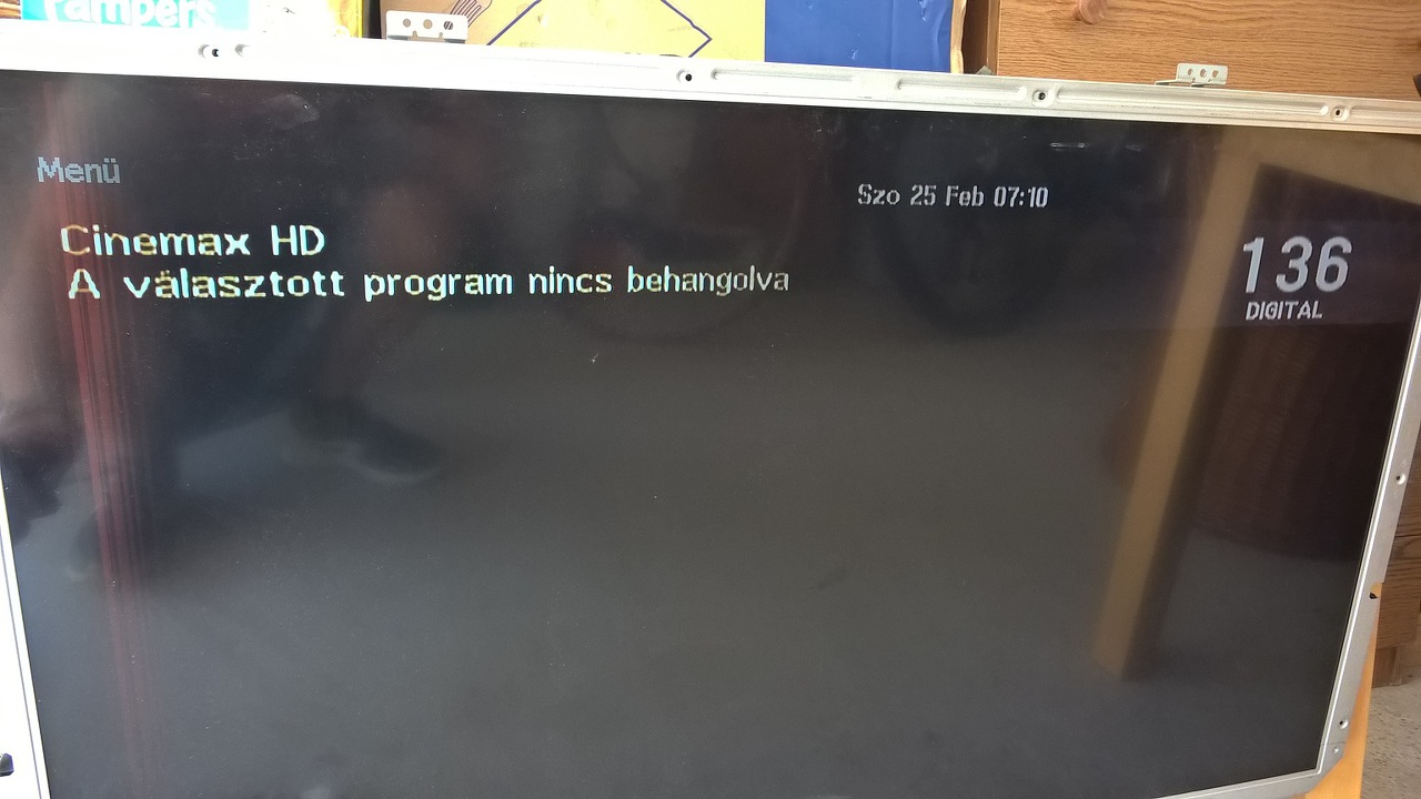

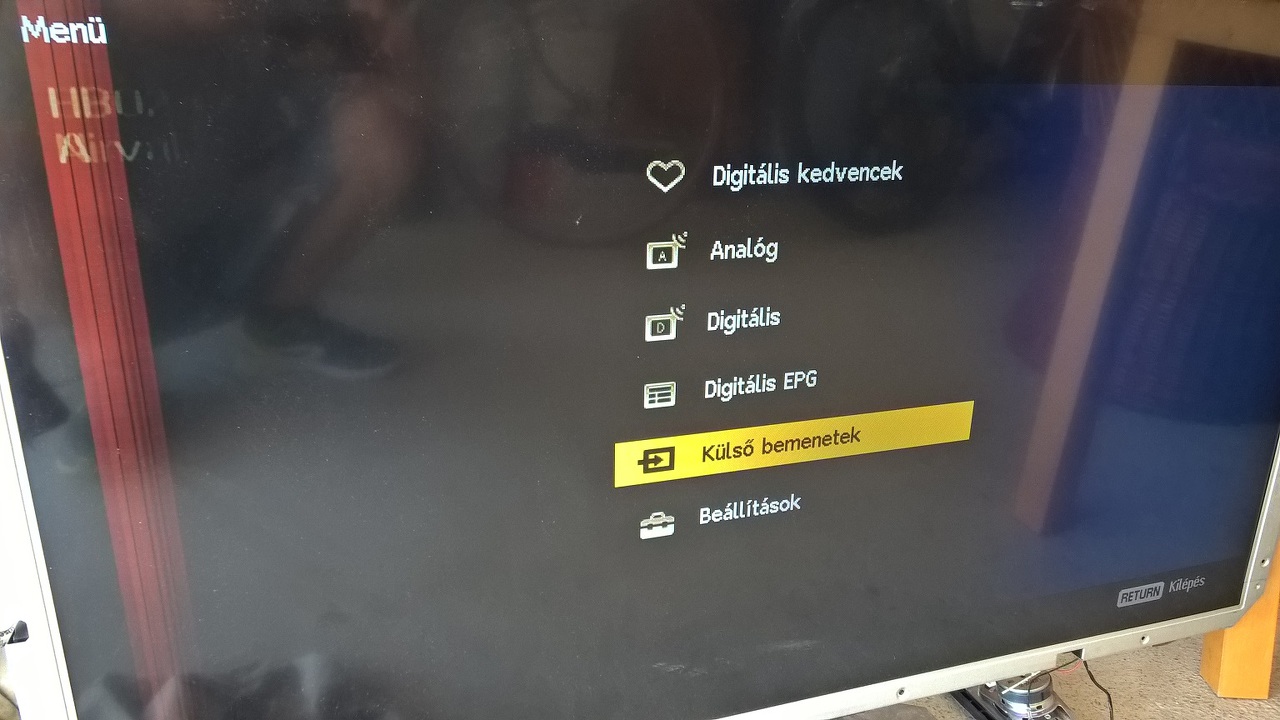

(#) mate_x hozzászólása Jún 21, 2017 /

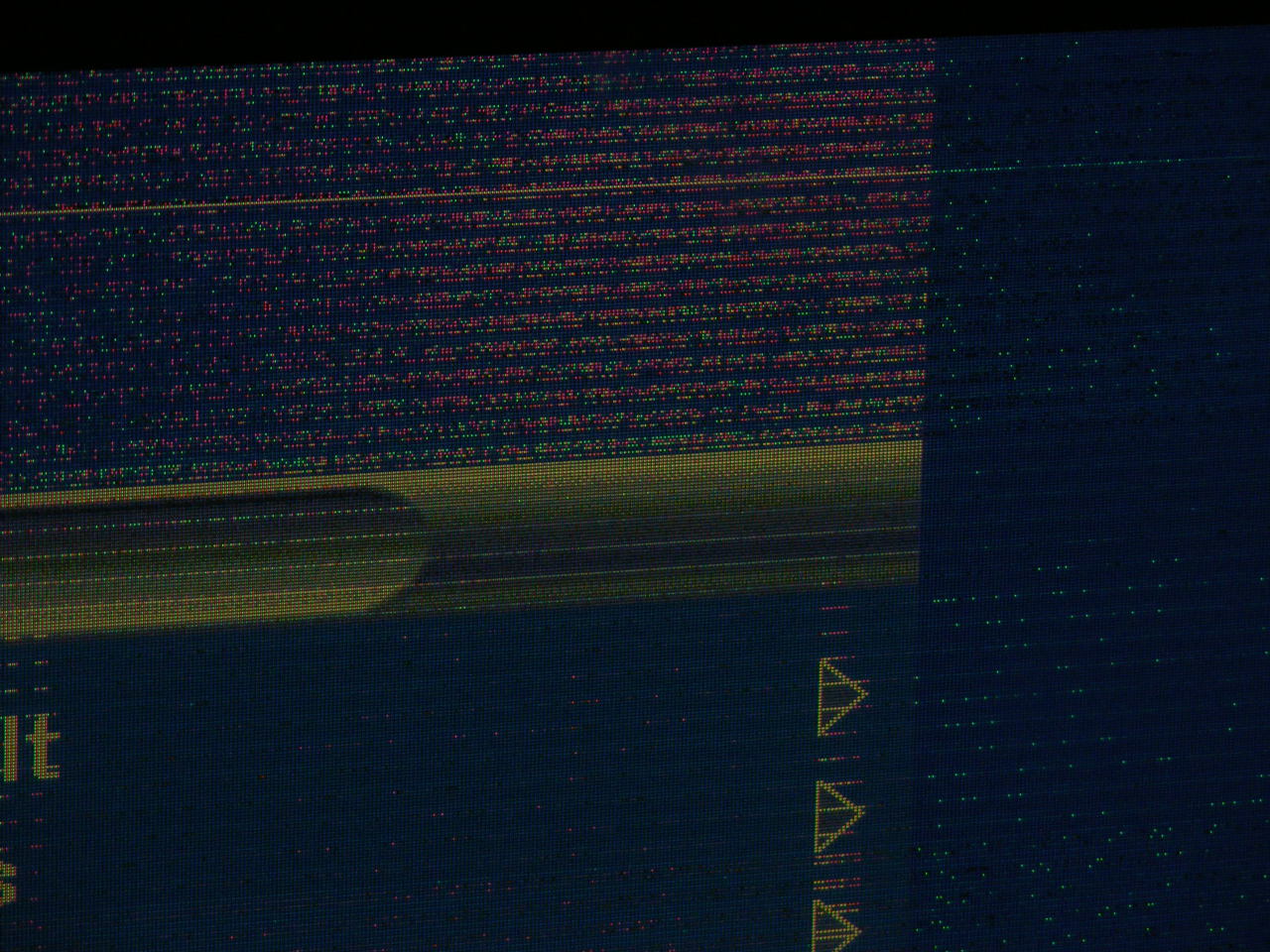

Adott egy Sony Bravia KDL-46V4000 2009-ben gyártott TV. A képeken látható, hogy mi a probléma vele. Szerintetek ez t-con hiba, vagy a kijelző hibás?
A t-con típusa: fs_hbc2lv2.4
A kijelző típusa: ltz460hb08
A segítséget előre is köszönöm.
(#) kadarist válasza mate_x hozzászólására (») Jún 21, 2017 /
Ez LCD-hiba lesz.
(#) mate_x válasza kadarist hozzászólására (») Jún 21, 2017 /
Köszönöm a választ. Ez kuka, vagy javítható valahogyan?
(#) kovacspista válasza péter71 hozzászólására (») Jún 21, 2017 /
Ez milyen TV egyáltalán??
(#) kovacspista válasza mate_x hozzászólására (») Jún 21, 2017 /
Az a szélső cof kábel van leválva részben. Pillanat forrasztópákával meg kell melengetni. Én raktam bele 2,5 ös rézdrótot és felmelegítés után is nyomva hagytam kihűlni. Ha a kábel szakadt , akkor nem igen lehet mit tenni vele!!
(#) mate_x válasza kovacspista hozzászólására (») Jún 21, 2017 /
Köszönöm a tippet, megnézem mit tehetek vele.

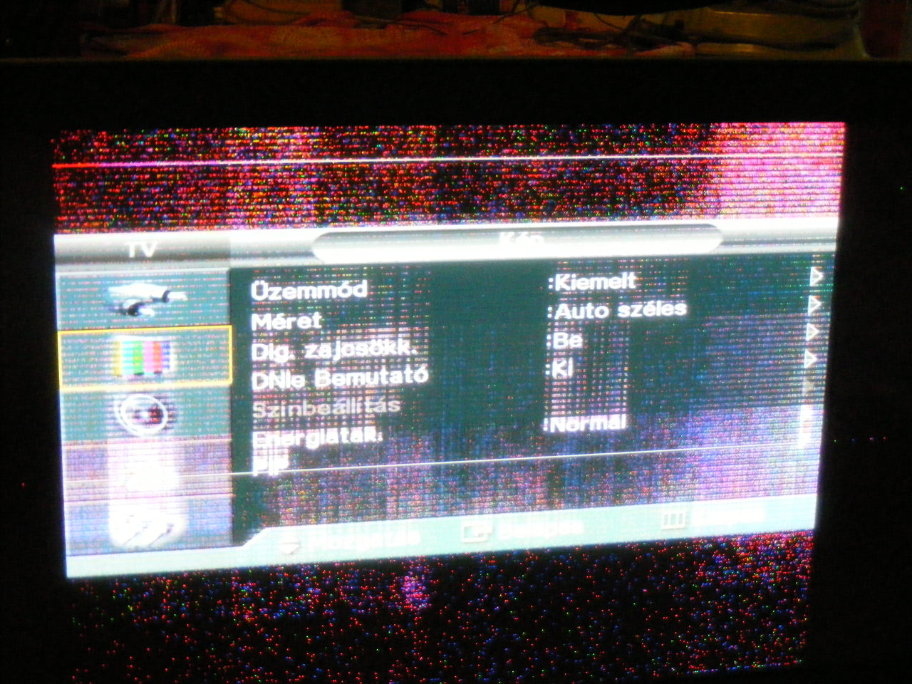

(#) kovacspista hozzászólása Jún 25, 2017 /

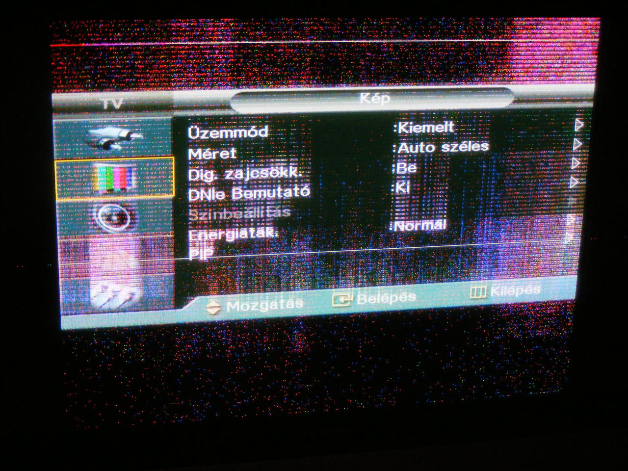

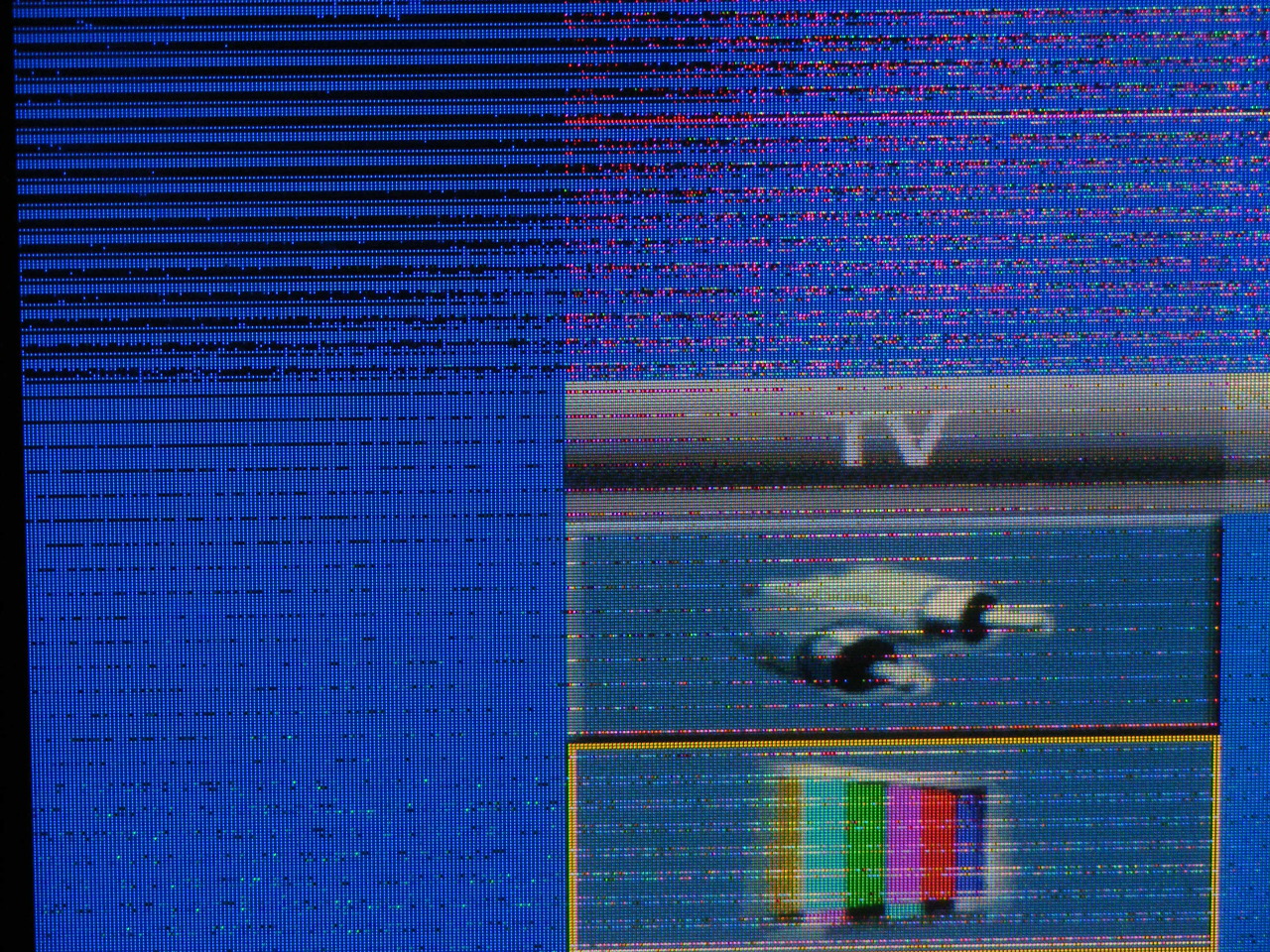

Sziasztok! Most én kérnék segítséget. Nem igen javítottam plazmát, de egyszer el kell kezdeni!! Merre induljak ezzel a gonddal? Amit a képeken láthattok egy SAMSUNG PS42S5HX/XEH plazma készülék.Nagyon hasonlít a régi , képcsövel szerelt tv-k sorszinkron hibájához.
(#) eyess válasza kovacspista hozzászólására (») Jún 25, 2017 /
Van erre külön topik sok érdekes , és lényegre törő képpel , és illusztrációval.Nézz be oda , és ha akkor sem fog menni , akkor vissza térünk rá.
(#) kovacspista válasza eyess hozzászólására (») Jún 25, 2017 /
Találtam ezt azt, amiből az szűrtem le, hogy mint az lcd tv nél, szalag kábel, kontakt hiba, tápegységek, kondik stb. Megnézem ezeket, de ez nem hiphopp az biztos!! Egyébként melyik topikra gondoltál? Amelyikben Te és a "nagyfeszültség" nevű felhasználó csevegtek?
Nem tudom melyiket nézted , de van Plazma tv javítási topik , azt hiszem abban vannak ezek a dolgok.Igen mindenképpen nézd majd át.És főleg a feszültség értékeket , annak megfelelő kijelző típusnak megfelelően.

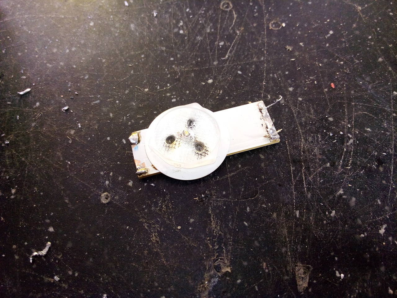

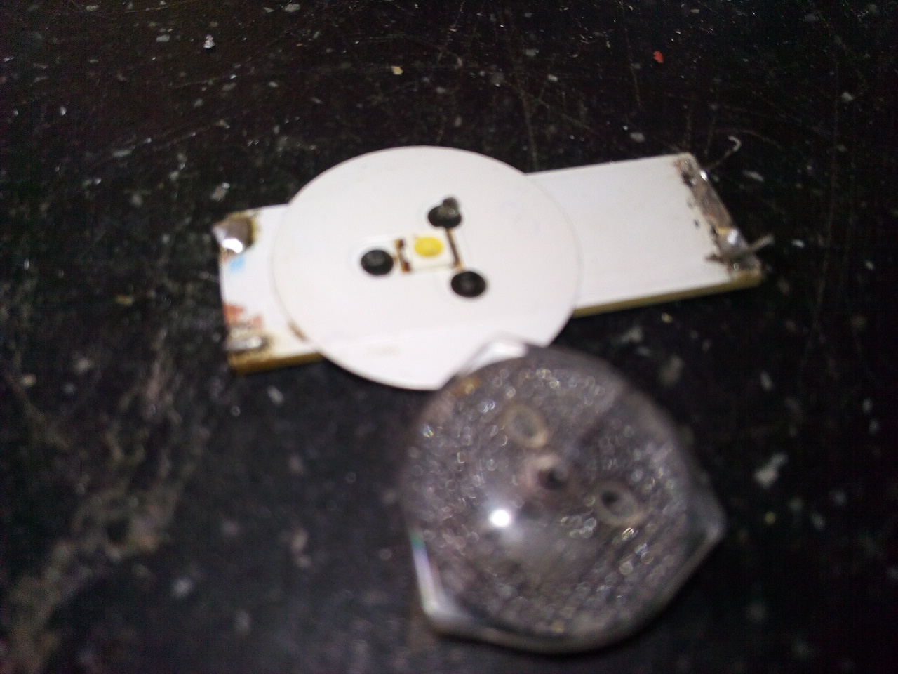

Sziasztok! Tudja valaki hogy a 40"-os Samsung LED stripben milyen tip számú ledek vannak? 5 sor, ebből 2 10 Db-os, 3 sor pedig 9 ledet tartalmaz, Így jön ki a 150V körüli érték amit az inverted kiad. 3 strip-et rendeltem hozzá, lengőben működött is fél napig, de új furatokat kellet csinálnom, s mire összeraktam,
véglegesre, pedig nem mértem sehol zárlatot, csak a 2 felső csík villant fel bakapcs-kor. Utána csíkonként tápról teszteltem megint, s pár led megadta magát. Van még pár+ ledem de mire leveszem megég, képtelenség átrakni. Rendelni akarok, mert csak pár €, de nem tudom melyiket???
0,1x0,1 inch, vagy 2,66x2,66mm.
(#) Chipmunk1960 válasza Chipmunk1960 hozzászólására (») Júl 1, 2017 /
Bocsi, a képet elfelejtettem csatolni! Hiába öreg-szem!
(#) kadarist válasza Chipmunk1960 hozzászólására (») Júl 1, 2017 /
Milyen szöveg van a szalagra írva? Egyébként én úgy oldottam meg ezt a kérdést, hogy vettem többféle típusút, méretűt és a legjobban hasonlítót építettem be.
(#) Chipmunk1960 válasza kadarist hozzászólására (») Júl 2, 2017 /
Szia, A 3 db új csík MBL-40035D4pDWI-L/R , ezek 10 ledesek, a maradékból raktam össze a 2 csíkot, az SVS400_3_4/5 LED a-d type pozíció függően. De mivel így 1 led-del több volt az inverter csak 1 pillanatra indult el. Az alsó csíkból középről 1-et kivágtam, a távolságot megfeleztem, 10 helyett 12 lett feltűnő sem volt. Az a legjobb megoldás!De nem szoktam LCD-ket javítani, ezt magamnak akartam, mert egyébként működik mindene.
(#) kadarist válasza Chipmunk1960 hozzászólására (») Júl 2, 2017 /
Jó, Ez alapján nem igazán lehet LED-eket keresni. Csíkozás helyett inkább vegyél egyedi LED-eket és azokat forraszd fel a rosszak helyére. A tűs módszerrel meg tudod határozni a rosszak helyét.
LED csere: Bővebben: Link
Teszt tűvel, elemmel, de persze áramkorlátos táp is jó ehhez: Bővebben: Link. A szúrási helyel szalagfajtánként változhatnak, ezt külön érdemes meghatározni a próbák előtt.
