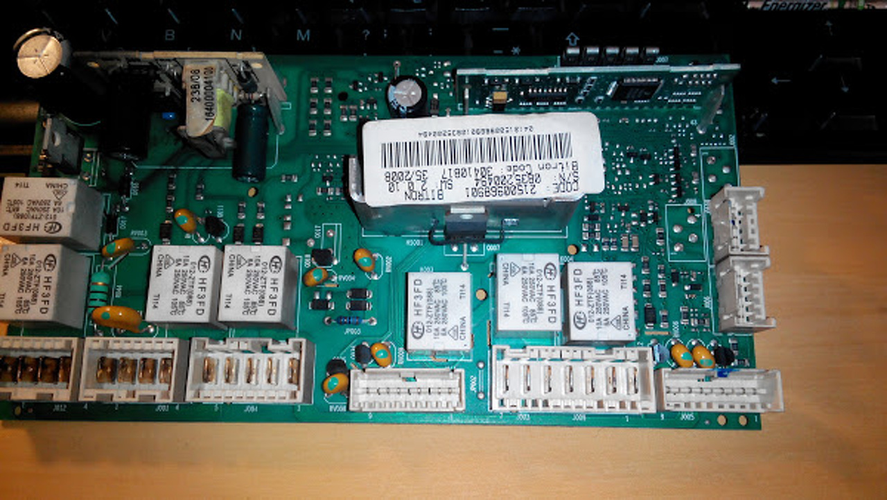

(#) axer69 válasza yulo5310 hozzászólására (») Júl 3, 2017 /
Ez a cső közvetlenül az üstbe megy, sajnos nem értem mire gondolsz. Alatta van a szivattyú szűrője amit ki lehet tekerni nem arról beszélsz ?
(#) yulo5310 válasza axer69 hozzászólására (») Júl 3, 2017 /
Nem,az más tészta! Annak a csőnek a végén kell lennie egy dobozszerű légzsáknak,és a víz sűríti össze a benne lévő levegőt,ami működteti a nyomáskapcsolót. Ha koszos,vagy szelel,az behülyíti az elektronikát!

felülről megfújtam de ugye belement az üstbe, esetleg megpróbálhatom az alját is kibontani és akkor csak a csövet fújni ........ . A nyomás érzékelőn melyik csavart kell állítani, szerinted ? Az asszony azt mondta, hogy kevés a víz szerinte. Bár nem értem ha csak 3 érintkező van benne ( és csak egyszer kattan )honnan tudja a gép, hogy mi9kor elég és mikor tölt túl
3 vezetékpont elég,1 be,2,3 ki,mert ezek csak két vízszinttel dolgoznak! Azért kevés a víz,mert hiányzik a légzsák,és nem tudja a több vizet,mert nincs nagyobb légnyomás! Én a te helyedben 1 nagy műanyag fecskendőből,és 1 borosüveg dugóból fabrikálnék 1 légzsákot az ábra szerint.

Szénkefét is ellenőrizted? Ha igen és jó akkor elektronika táp gondja lesz.(elko kondik csere)
(#) axer69 válasza Dino71 hozzászólására (») Júl 3, 2017 /
A szénkefe is jónak tűnik

(#) Dino71 válasza axer69 hozzászólására (») Júl 3, 2017 /
Nem ez a része szokott eldugulni, hanem amiről leszedted. Erősen ne fújjál a csőbe mert tönkremehet a szintszabályzó. Szerintem nem ezzel lesz bibi. Hanem az elektronikával.
Szemrevételezéssel ezt nem lehet eldönteni, hogy jó e. Amikor már látni, hogy púpos, vagy kifolyt akkor már régen rossz. És már szinte semmit nem csinál a mosógép. Neked még azért elindul. cseréljed az elkókat .
