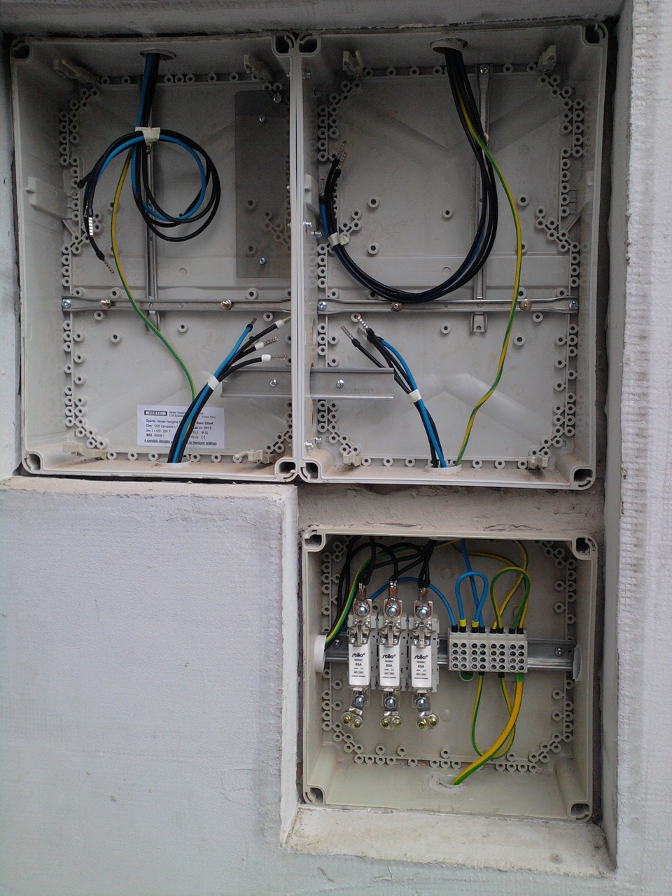

Ami kicsit nekem érdekes, és abszurd, hogy ha a lenti képek a ti műveitek, akkor miért spúroskodunk az otthoni elosztón?? Azért ez a kivágok belőle ezt, átfúrom azt, stb, eléggé khm hogy is mondják, kókler munka.
Nem hiszem el, hogy aki ilyennek foglalkozik, nincs egy elfekvő rittal szekrénye, vagy egy leszerelt normális elosztó táblája, vagy valami.
Akár melyik szögből is akarom értelmezni a fenti szekrényt, meg a lenti szekrényeket, ég és föld...
Lenti ok, fenti gáz
(#) elektroncso válasza Gabó hozzászólására (») Júl 5, 2017 /
Erre telik. A nagy RITTAL szekrényekbe mink csak a munkát és a tudást adjuk, nem mink vagyunk a munkavállalók, csak alkalmazottak. A céghez odahozzák az anyagot, a szekrényt mink összerakjuk, ők elviszik. Én csak a 2,50€- órabért látom belőle amiért dolgoztam napi 8-10 órában (édesapám kicsit többet, de nem sokkal). Még az utolsó érvéghüvelyt is számon kérték, hogy hova használtunk el annyit (a több tervmódosítás miatt elég sok került a kukába).
Örülünk, hogy a vezetékek és a beszerelt anyagok árát ki tudtuk izzadni és akkor még a túlfeszültség védelem nincs is megvéve. Elektromos szempontból megfelel, esztétikailag rossz, de sajnos ez van. Ha le lesz festve és meglesznek a takarók akkor egy kicsit jobb lesz.

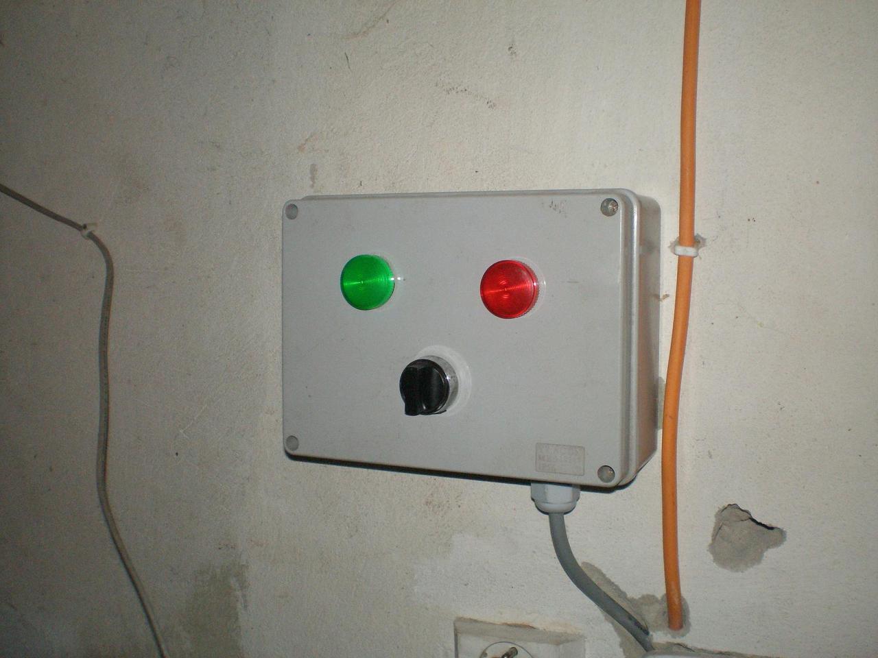

Fel lett szerelve a bojler vezérlése. A doboz szinte üres, ekkorát sikerült szerezni. A kapcsoló középső állásában ki van kapcsolva. Jobbra kapcsolva fixen van bekapcsolva. Balra kapcsolva a szolgáltató által biztosított "éjszakai áram" vezérlőfázisa indítja. A piros jelzőizzó akkor világít ha áram alatt van a bojler, a zöld akkor, ha van "éjszakai áram".
A lyukak a falon be lesznek szépen gipszelve, de egy fangli gipsz nincs most otthon.
(#) papo69 válasza elektroncso hozzászólására (») Júl 5, 2017 /
Ebben a dobozban jelen van a nappali, és a vezérelt áram is?
A hozzászólás módosítva: Júl 5, 2017
(#) elektroncso válasza papo69 hozzászólására (») Júl 5, 2017 /
Nem. Ez csak egy vezérlő (vagy inkább kezelő) egység. A dobozban csak drótok vannak. Meg a két kontrollka a kapcsolóval. A rendszerhez tartozik két mágneskapcsoló még a szekrényben.
Alap helyzetben a bojler ki van kapcsolva, ilyenkor nem fűt. Ha balra kapcsolunk akkor "engedélyezzük" hogy a szolgáltató a HDO-val elindítja a bojlert. Ha jobbra kapcsolunk akkor fixen bekapcsoljuk a bojlert. Ez a funkció akkor hasznos, ha valamiért "lemaradtunk" az éjszakai áramról, de szükség volna meleg vízre. Például ilyen eset volt tegnap, mire a villanyszerelés végeztével visszakapcsoltuk a lakásban a villanyt már nem volt éjszakai áram, így meleg víz sem az esti fürdéshez. Ezzel a kapcsolóval viszont mégis lett.

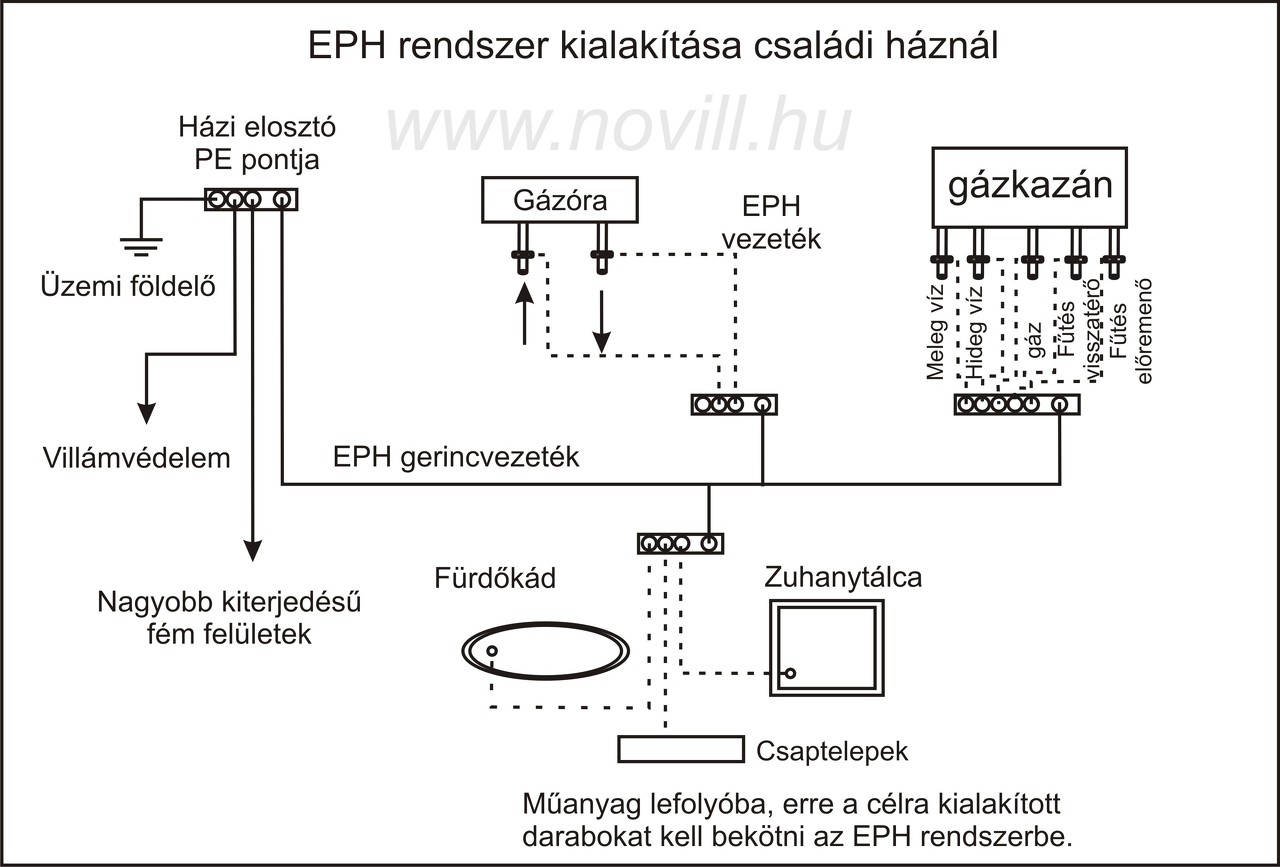

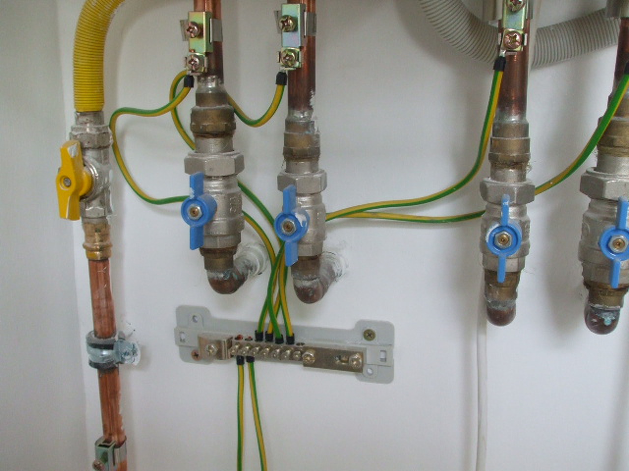

Gáz mérőóra cserével kapcsolatban utólag a gázcsöveket az EPH hálózatba be kell kötni, és majd jönnek ellenőrizni, be kell majd mutatni a villanyszerelői jegyzőkönyvet, hogy az EPH megfelel a követelményeknek. Gázcső bekötve az EPH-ba.
Szaki kijött, szemrevételezte, jónak minősítette, majd az ÉVÉ-INIVERZAL műszerrel hurokellenállást mért, az eredmény 0.6 ohm.
A mérést az L és az EPH sin között végezte el. Az EPH sínen van a PEN-PE-N (szétválasztás)- vízvezeték (15 m hosszú horg.vez 1,2 m mélyen) és a védővezető.
Milyen hurokellenállást mért, és ez így jó?

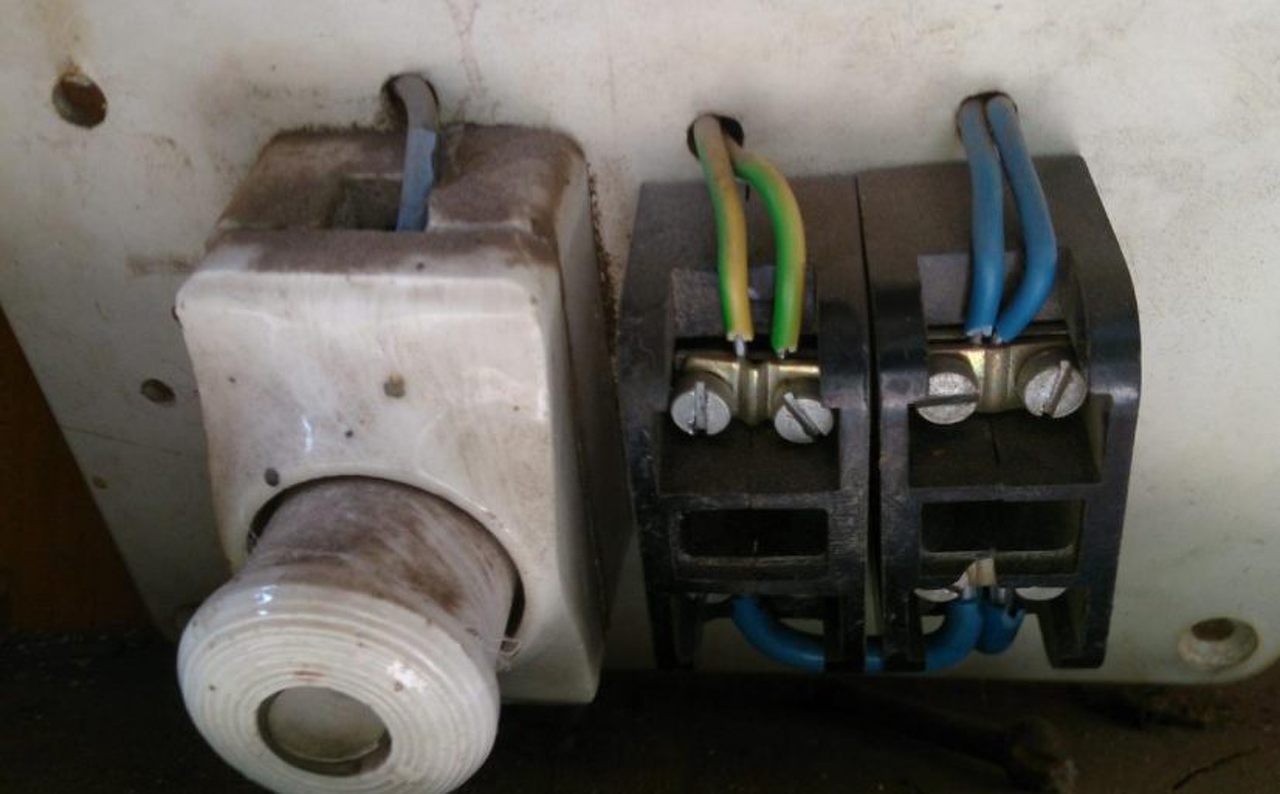

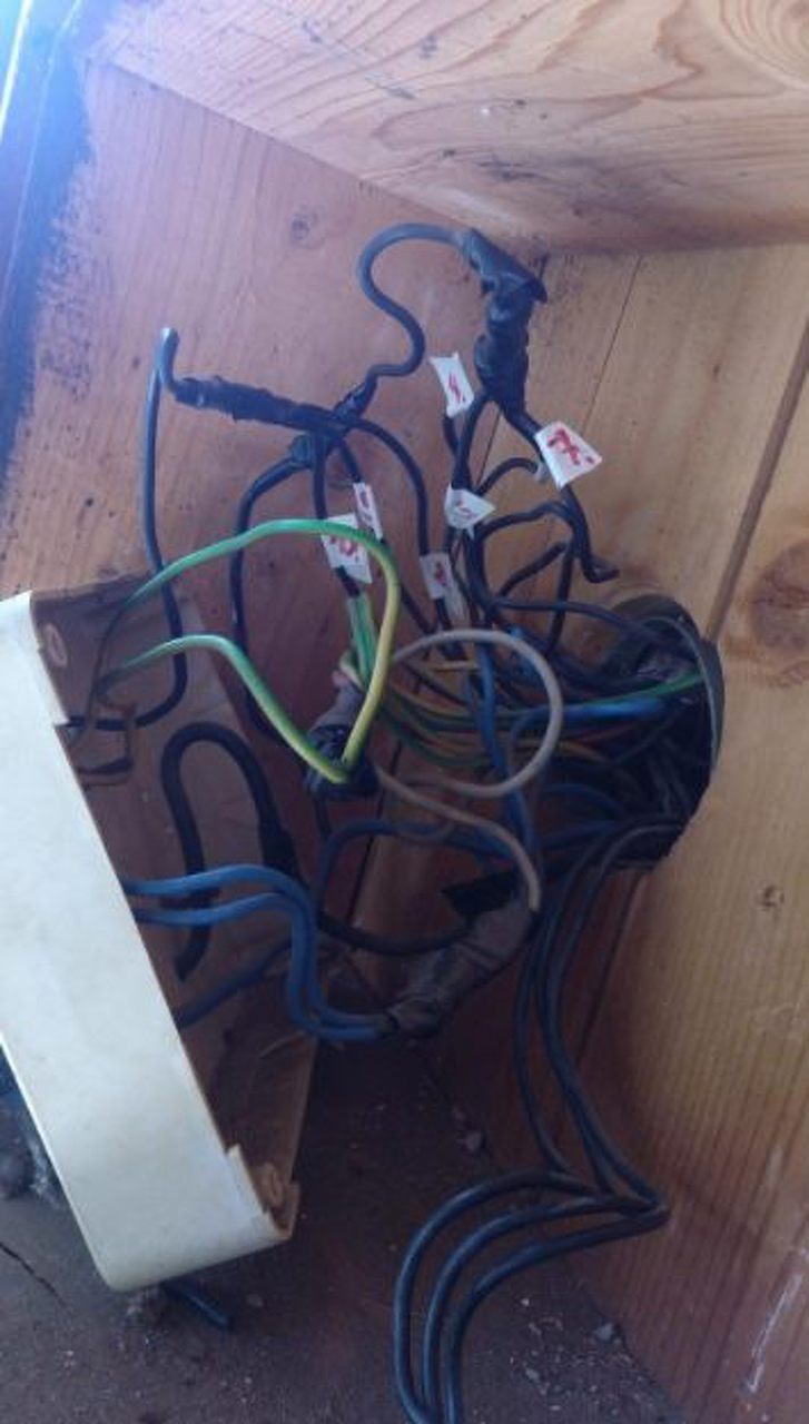

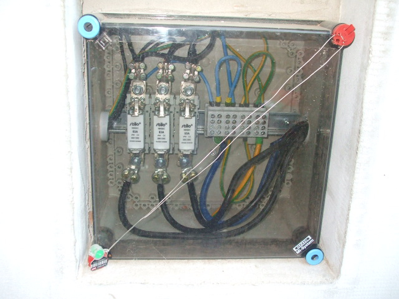

(#) Busz hozzászólása Júl 11, 2017 /
FI relét akarok felszerelni, de a mérőóra után rögtön csak két vezeték, egy fekete és egy kék jön. A földszondától nem található semmi pedig van szonda.
A lényeg az hogy akkor a fi relébe kell közvetlen kötni majd a két vastag órától jövő kábelt, aztán a fázist továbbvezetni a megszakítókig, a nullát a nullasínig a főelosztó táblára, de viszont a földeléshez a föld sínre a FI elöl kell majd hozni a nullát?

Amit leírtál szemrevételezés nélkül sem felel meg a mai szabványoknak, feltételezem, hogy kertes ház, mivel 15 m vízvezetéket írsz 1,2 m mélyen.
Ki volt a szaki ? Bővebben: Link
„A mérést az L és az EPH sin között végezte el. Az EPH sínen van a PEN-PE-N (szétválasztás)”
A képeken jól látni a PEN szétválasztás és a kazánnál kialakított EPH-sín ( csomópont) közötti különbséget.
Az, hogy a vízvezeték be van kötve az EPH-ba az jó, de a földelőszondát meg sem említetted.
Az épület (lakás ) elosztódobozában, ahol a PEN vezetőt szétválasztjuk, innen megy tovább a fogyasztói elosztószekrény földelősínére PE sín ( legalább 10 mm2 ), egy másik vezető megy a földelőszondára ( minimum 16 mm2 ), valamint ide van bekötve az EPH gerincvezető, aminek másik vége az EPH csomópont ( EPH sín ), ami a gázkazán mellett ( alatt ) van kialakítva és az összes cső szabványos EPH bilinccsel ebbe be van kötve csillagpontosan.

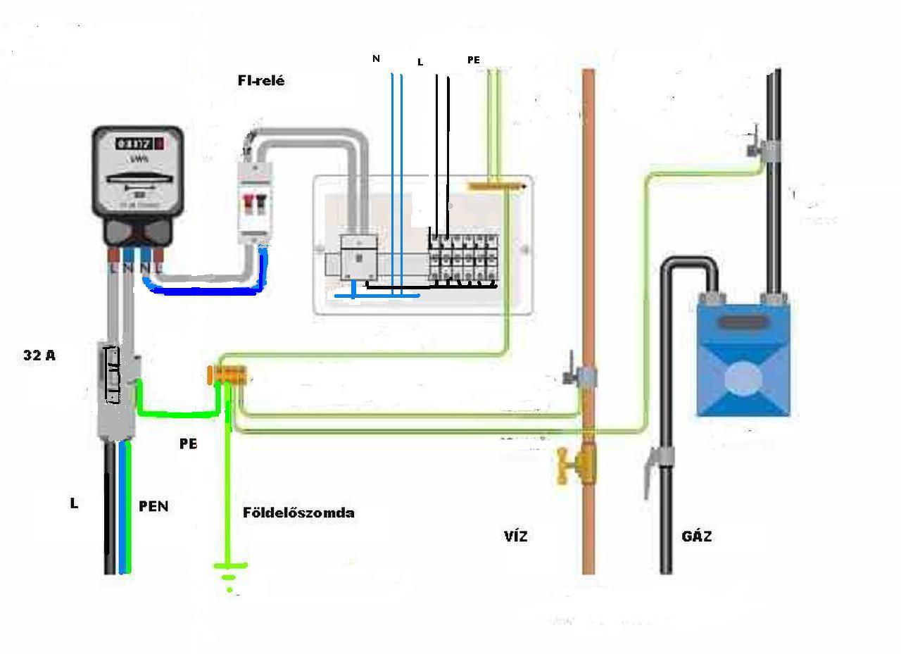

(#) gyuszo válasza Busz hozzászólására (») Júl 12, 2017 /
A FI-relét úgy kösd be, ahogy az előző hozzászólás középső képén látod.
Ami a két képeden van, azokat szereld le, dobd ki és tegyél fel új elosztódobozt és abba kösd be Az olvadó biztosíték helyett megfelelő kismegszakítót ( kismegszakítókat ) szerelj.
Földelő szonda bekötését is ellenőrizd.
A kérdésed alapján jobb ha hívsz egy regisztrált villanyszerelőt, ami fel van szerelve több mint 40 éves, valószínű itt több más egyébre is szükség lesz.
(#) gyuszo válasza taurus hozzászólására (») Júl 12, 2017 /
A kazánnál kialakított EPH csomópontról a kép és a PEN szétválasztásról a lezárt dobozról is.

(#) Busz válasza gyuszo hozzászólására (») Júl 12, 2017 /
Köszi a választ, a képpel együtt már világos!
Egy dolog nincs meg: az hogy a földszonda hova van kötve. Szonda van, csak a hozzá tartozó vastag kábel nincs odavezetve az elosztóhoz. Tehát vagy az óraszekrény mögött van kötve vagy sehol.
Igen, ezért írtam a regisztrált villanyszerelőt.
Ezt úgy is át kell kötni, a vezeték egyik vége plombált területen van, tehát nem tudsz hozzáférni. Az, hogy az óra mögött van-e szolgáltató függ, hogy ki hogyan fogadja el, de ha már plombált rész, mint a képen látod, legalább átlátszó fedél alatt van, így könnyű szemrevételezni.
A földelő szonda mikor készült ?
Megfelelő-e ?
Mekkora az összekötő vezeték keresztmetszete , anyaga ?
