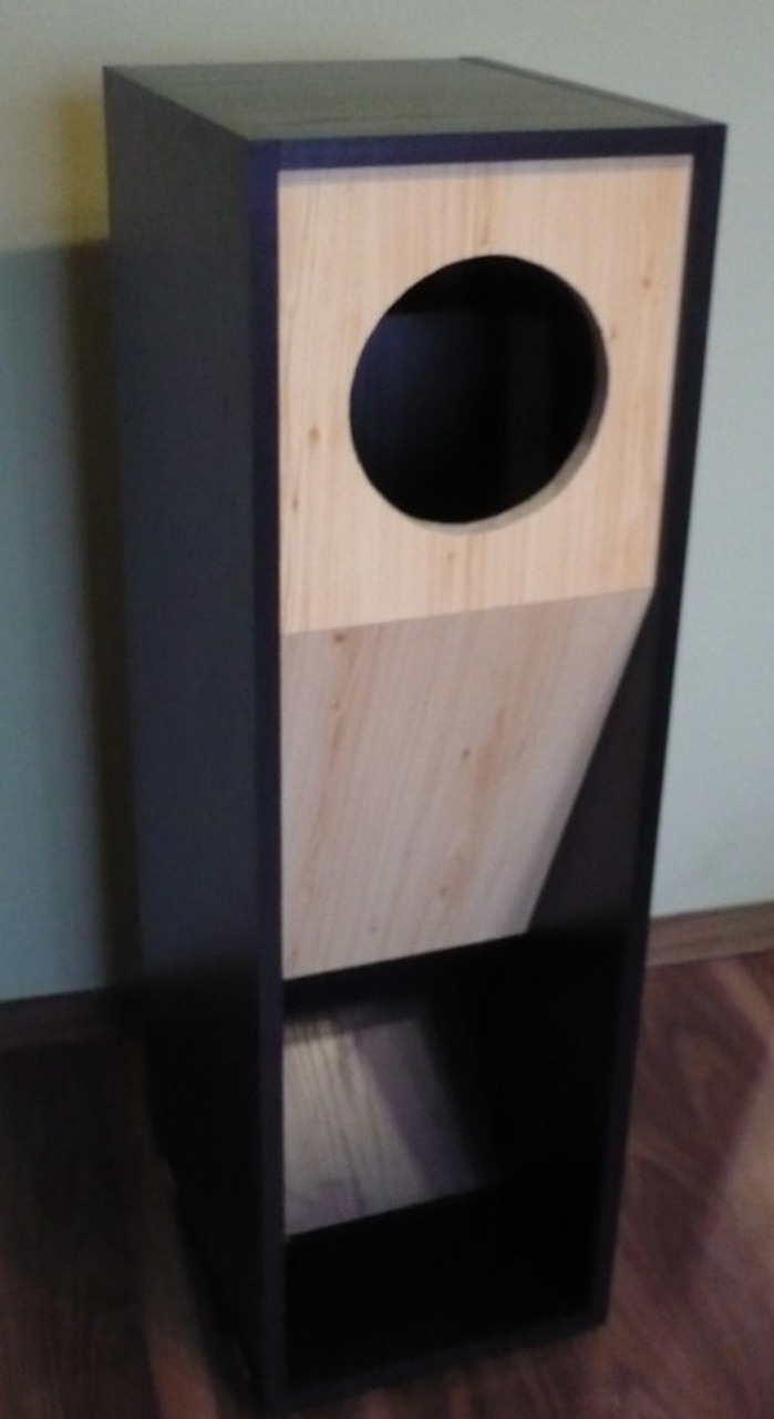

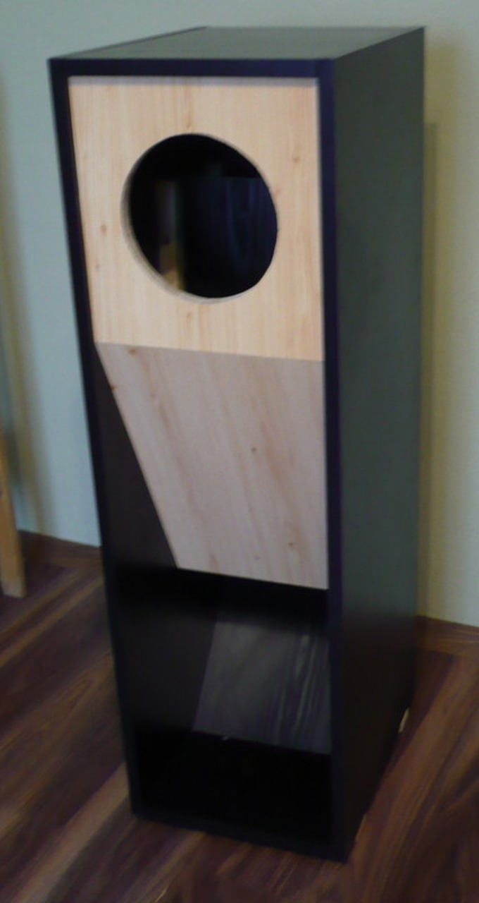

(#) CIROKL hozzászólása Jan 20, 2017 /
Meglehetősen régi az utolsó hozzászólás ,de kérdés szintjén , esetleg csinált már valaki ilyen dobozt ?

(#) CIROKL válasza CIROKL hozzászólására (») Jan 22, 2017 /
Ennyire nem erdekel senkit ez a tema ? Mondjuk lathato is volt a topik hozzaszolasokbol.
Egy van már a második folyamatban , majd akkor saját tapasztalat ami mond valamit ?

(#) CIROKL válasza Ge Lee hozzászólására (») Jan 22, 2017 /
Nem bonyolult az biztos de ez adott hangszóró tipushoz lett tervezve , ha elkészül a második is akkor meghallgatom és tudok róla véleményt alkotni !

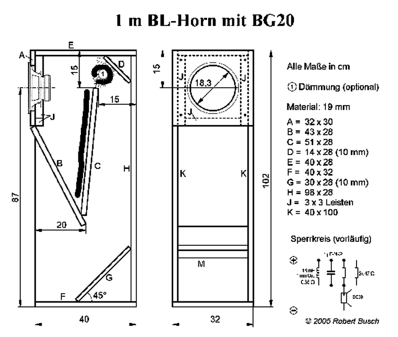

Ezt is láttam ennek 40hz irnak a másiknak 50 -et , nem tudom az a plusz egy terelő illetve a tölcsér hossza mekkora hangzásbeli különbséget eredményez a valóságban ?
Annyi biztos ezt a dobozt bútor lappból nagyon nehéz lenne megvalósítani ., én ezzel is szenvedtem még összeállítottam , igaz nem vagyok asztalos meg a körülmények is nem ehhez a munkához ideálisak .

(#) P_Laszlo válasza CIROKL hozzászólására (») Jan 22, 2017 1 /
Dehogy lett ez tervezve. Egyébként nem tölcsérként működik, inkább táguló TL. De ez, a rajzon több részre szakadva rezonál, 80-100Hz körül van egy uralkodó rezonancia, az elnyomja ami mélyhang kijönne belőle. Mindegy, milyen hangszóró kerül bele.
(#) P_Laszlo válasza dara hozzászólására (») Jan 22, 2017 /
A fordulók kialakítása nem jó. És minél több forduló, annál több hibalehetőség.

(#) P_Laszlo hozzászólása Jan 22, 2017 1 /
Remek. Ha megmérték és dokumentálták volna, akkor látszanának a hibák. Ellenőrzés nélkül könnyű tervezni. Ha egyáltalán lehet.
Fura, hogy személyes támadásként élitek meg, ha egy doboz rajzára azt mondom, hogy hibás. Na mindegy.

(#) P_Laszlo válasza P_Laszlo hozzászólására (») Jan 22, 2017 1 /
A zárt vég és a doboz fedőlapja között kialakul egy félhullámú rezonancia, kb. 450Hz-en, az előlap és a második elválasztó között szintén félhullámú, nagyjából 930-940Hz, ugyanígy több részre szakadva külön rezonál a második, harmadik, negyedik része a csőnek, 340 és 225Hz-es frekvenciákon. És mivel a hullámfront, a sok rosszul kialakított forduló miatt, több ponton részben visszaverődik, részben továbbhalad, az alapharmonikus jóval gyengébb lesz a hangszóró átlag érzékenységénél, illetve a fölösleges rezonanciáknál. Várható még egy negyedhullámú rezonancia a szájnyílás és a hangszóró közötti legrövidebb távolságon, ez körülbelül 245Hz-re esik, még egy-egy negyedhullámú a szájnyílás és a hátlap, illetve a doboz teteje és a szájnyílás közötti legrövidebb távolságon, 180 és 95Hz-en. Valószínűleg a 180Hz-es lesz a legjobban érvényesülő.
A teljes effektív hossz körülbelül 2,3m de a tágulás miatt (kb. hétszeres az S0/SL arány), nagyjából 1,7m-hez tartozó negyedhullámú rezonancia lesz az alapharmonikus, ez kb. 50Hz. De az összehajtogatott doboz miatt ez nem igazán hallható.
