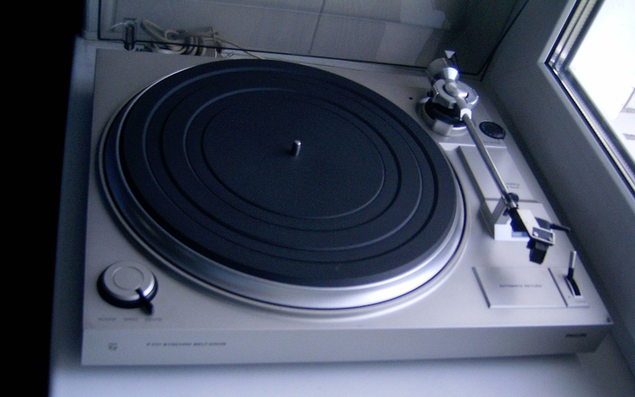

Üdv! Van egy PHILIPS F7111 lemezjátszóm. A motor nem forgott, csak erőlködött. Ma szét szedtem és kitakarítottam a motort. Kipróbáltam forgott rendesen. Össze raktam meg se moccant! Nem is erőlködött. Bíztositékot nem találtam ami kiéghetett volna. Hirtelen kapcsolót se találtam (ez meglepett). Mi lehet a probléma? Esetleg teljesen leégett a motor? Ha igen, miért? Előre is köszönöm a segítséget!
