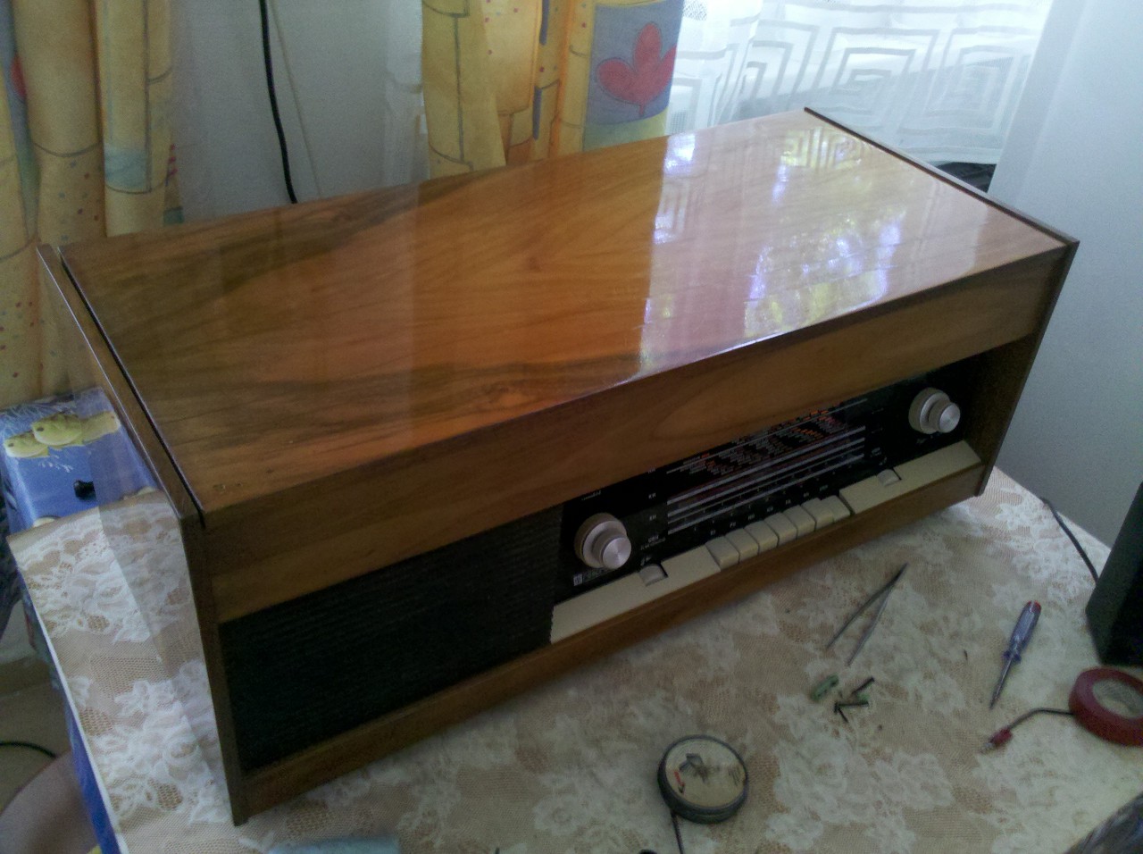

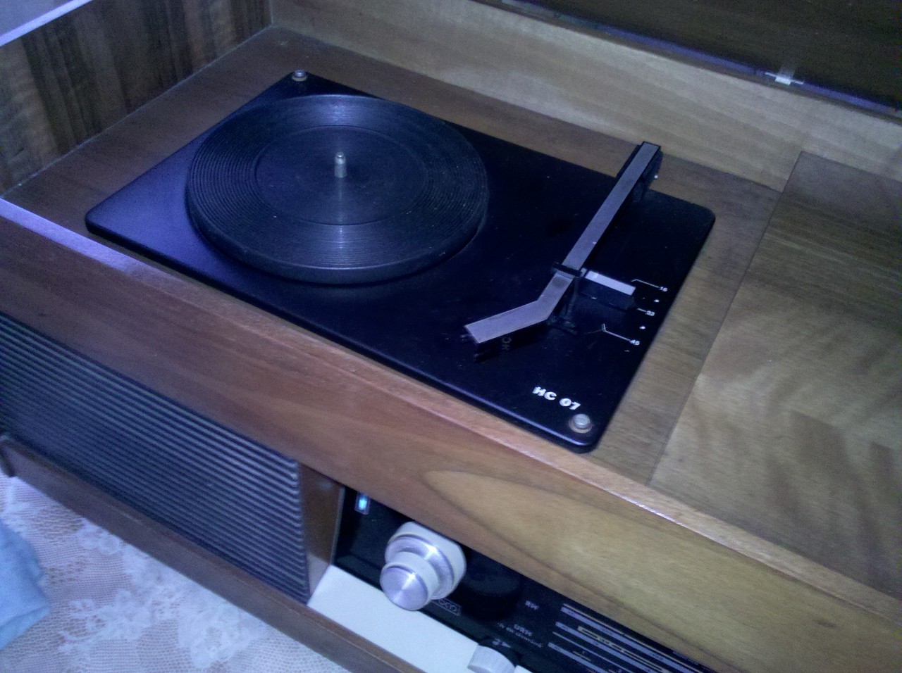

(#) mustang74 hozzászólása Júl 22, 2017 /
Egy Resprom A102, HC 07-es saszijához vadászok pick-up -öt. A lejátszókar kiképzésén megfigyeltem hogy nem csak a 3 ponton rögzülő VK-4302 csatlakoztatható hanem 4 pontos rögzítési lehetőség is van. Ez valóban lehetséges?
Ezen kívül szépen üzemel a rádió.

(#) CHZ válasza mustang74 hozzászólására (») Júl 22, 2017 /
Szerintem VK4302 PU jó bele, apróhirdetések között láttam is...

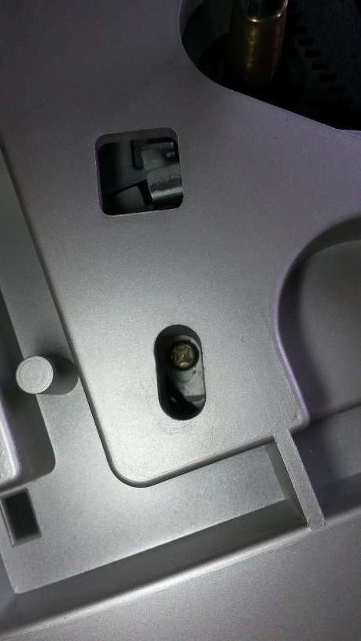

(#) ktibor69 válasza doktor hozzászólására (») Szept 25, 2017 / 1
Hétvégén volt egy kis időm és nekiálltam az AKAI AP-Q310 lemezjátszó javításának.
Előtte tanulmányoztam a service manualt.
Alulról kezdtem. Az alsó pozdorjalemez eltávolítása után a fehér tárcsáról letakarítottam a zsírt. Ezt követően a lemezjátszó a lemez kezdeténél nem kapcsolt ki. A hiba úgy tűnt, hogy megszűnt.
Zsírsprével bezsíroztam a kereket, ezután újra jelentkezett a hiba. A lemeztányér alatt megnéztem a lejátszást megszakító mechanikát. Ez a képen látható nyelv aminek a másik végének érintkeznie kell egy partonnal. Ennek a patronnak a pozíciója egy rögzítő csavar meglazítását követően állítható. Itt sikerült olyan pozíciót beállítanom a service manual alapján, hogy a hiba már tényleg nem jelentkezik. Még be kellett állítanom a lemez vége kikapcsoló pozíciót, mert nem ment vissza a lemezkar a kiindulópontra a lemez végén. Ezt a kar melletti csavarral állítottam be.
Az eredmény egy újra tökéletesen működő 33 éves lemezjátszó.
