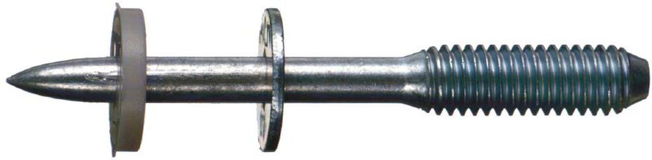

(#) bencikusz hozzászólása Júl 12, 2017 /
Kedves Kollégák!
Van aki használt már ilyen csavart? El tudja nekem mondani valaki hogy ezt hogy lehet használni?
(#) Remci válasza bencikusz hozzászólására (») Júl 12, 2017 /
Ez csak betonba jó. Fúrsz neki lyukat, amilyen átmérőjű,8-10-12 stb, és beütöd a lyukba úgy hogy az anya legyen csak ki. Persze ha valamit rögzíteni akarsz vele, akkor azon is át kell ütni. Majd ha az anyát el kezded rászorítani, akkor a csavart majd kezdi kifele húzni, de egy idő után meg fog szorulni ahogy a végén lévő lemez kezd fegyűrődni. Majd a csavarból az anya feletti felesleges részt flexel levágod. Lyukacsos téglába , vályog falba nem jó.

Betonba is csak akkor, ha az nagyon jó minőségű.

(#) kameleon2 válasza bencikusz hozzászólására (») Júl 12, 2017 /
Betonba való fémdübel. Van többféle kivitelben. Nagyon passzosra kell fúrni, mert ha megforog - vége.
(#) Bakman válasza bencikusz hozzászólására (») Júl 12, 2017 / 1
Ahogy zolika60 írta, csak nagyon jó betonban (üregmentes és nagyon kemény) lehet használni, különben nem ér semmit. Ettől sokkal biztosabb a ragasztás. Pl. 10-es menetes szárhoz (A2 vagy A4-es saválló anyagú) 12-14 -es furat, portalanítás pumpával vagy egyéb sűrített levegővel, ragasztó, menetesszár. Ilyen melegben kb. tíz perc kell neki és megköt.
Mindenkinek köszönöm a hozzászólását, betonba lesz. Azt hogy milyen minőségű nem tudom, én csak a szenvedő alany vagyok Mindig rám marad az a feladat, hogy oldjak meg mindent
(#) elektroncso válasza bencikusz hozzászólására (») Júl 12, 2017 /
Amit Remci leírt azt kövesd, a lényeg a nagyon szoros lyukon van, minél passzentosabb annál jobb. Szoktunk olyat, hogy a 8-asnak 7-es fúróheggyel fúrunk elő. Az anyát tekerd ki a végéig, ne hagyd ott ahol most van. Mi lesz amúgy vele rögzítve?

(#) bencikusz válasza elektroncso hozzászólására (») Júl 13, 2017 /
Köszönöm. Egy elő tető lesz vele felrakva. Zártszelvényből hegesztett konzol és rá a bádog tető. Annyira nem nehéz, de még így is 4 ponton fogom rögzíteni.

(#) nagym6 válasza bencikusz hozzászólására (») Júl 13, 2017 /
Ehhez hosszú vastag tipli kell holtbiztos rögzítéssel, a felső két tiplit kifelé is húzza az eredő erő, ez a probléma.
(#) bencikusz hozzászólása Júl 13, 2017 /
Akkor lehet hogy nem ezeket a beton csavarokat kellene használni, hanem műanyag tiplit, esetleg begipszelve ?
(#) zolika60 válasza bencikusz hozzászólására (») Júl 13, 2017 /
Semmiképp nem gipszelve. Ha gyenge a beton akkor ragasztott tipli, ahogy már ajánlották fentebb.
És kizárólag fém tipli. Ide műanyag nem jöhet szóba. Amikor műanyagot írtam, nem tudtam, hogy ekkora terhelés lesz. Műanyag csak falba, ahol lefelé ható erő van. Itt kitépné a műanyagból a menetet, azaz a belsejét, amibe a csavar fog.
Amit képen mutattál, az gyengécske. Olyan kellene, ami csőszerű anyag, hosszában több vonalban felhasítva. Ennél meghúzáskor hosszan "vastagodik" a fémhenger. És még ragasztó is jó lenne, amit visszább írtak.
