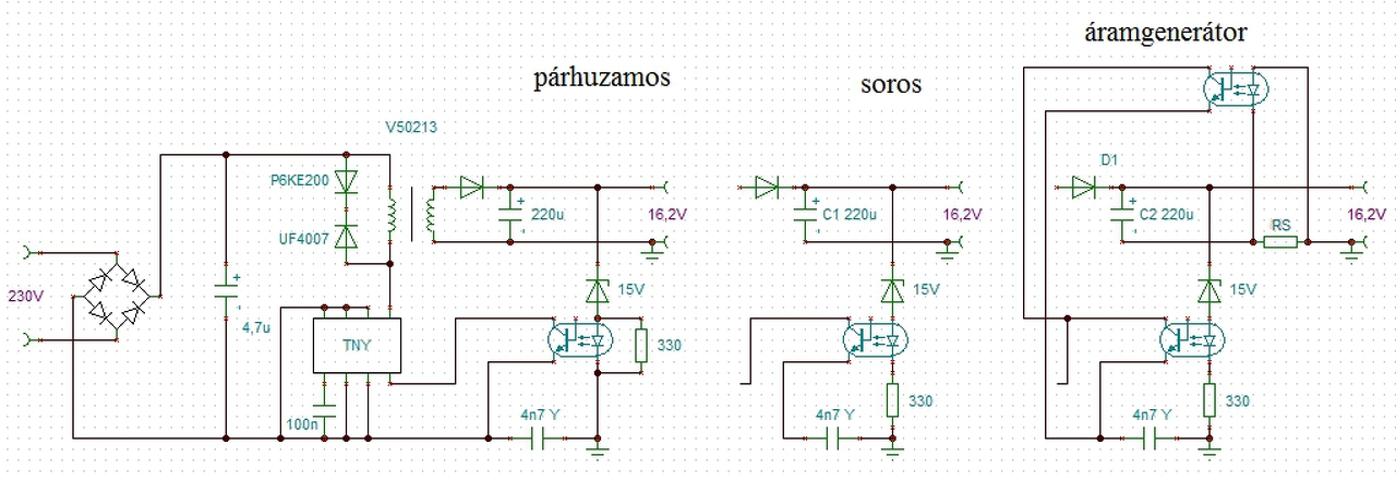

Vásároltam két 12V 5A kapcsolóüzemű LED tápegységet a mellékelt képek szerint. Egy 8 lábú L2263 IC lakik benne. A gondom az, hogy kb 0,5A terheléstől leszabályoz. Szeretnék legalább 12V 3A kivenni belőlle, nem LED táplálásra. Légyszives adjatok már tanácsot mit módosítsak ill cseréljek, hogy működjön! A szekunder oldalon TL431 és opto van. Üzletből garanciával vettem és mindkettővel ugyanaz a helyzet. Köszi mindenkinek!
Először is azt kellene kitalálni, hogy a táp hibás, vagy a terhelés jellege nem megfelelő. Azt kellene leírnod hogy milyen a terhelés, nem pedig azt hogy nem LED. Meg azt is, hogy hogyan mérted az áramot.
Egy 12v 40W-os izzót akasztok rá és villog. A 2db tápot üzletből vásároltam 1 év garanciával. Mindkettő ezt csinálja. Az opto ledjéről leakasztottam a bazárt és egy 12V-os zenert meg egy soros ellenálást kapott. Így a kimeneti feszültség ahogy számítható volt megemelkedett 13,2V-ra, de terhelve így is letilt a táp szakaszosan, pedig ez még 4 amper sincs.

Nem hogy 4A sincs, hanem sokkal több, annak az izzónak hidegen jóval kisebb ellenállása van (néhány tized ohm), ezért letilt a táp. Tegyél rá egy 4 ohmos megfelelő teljesítményű ellenállást és működni fog.
4ohmal működik. Mit javasolsz, hogy kis ohmos fogyasztókkal is működjön, hisz egy pc táp is pirít egy autó halogénnel. Köszi a segítséget.

A kérdésedben célként megjelölt teljesítmény, azaz a 12V/3A kijön a tápból. A maximum amit tud az 12V/5A, ne akarjál tőle ettől többet. Az áramkör (ránézésre) nem klasszikus áramgenerátor, így a "rákötök egy darab drótot és azon is a kívánt áram folyjon" dolog nem fog működni.
Ugyan maga a vezérlő az árammódú, de a szekunderen csupán fesszabályozás van (hangsúlyozom ránézésre), így nem fog tetszőleges terhelésre áramgenerátorként működni, ahhoz be kellene még tenni pluszba egy söntöt meg egy optót a szekunder körbe, így nem csak a feszültség hanem az áram értéke is kapcsolgatná a vezérlőt. Íme egy működő elvi rajz, ugyan TNY-os megoldás, de az elv ugyanaz. Szabályozza a feszt, majd ha növelem a terhelést akkor áramgenerátoros módban megy tovább (a sönt optója fog nyitogatni). Ebben az egyszerűségre való törekvés miatt a TL431 helyett zéner van.

![]() Az izzó azért "ülteti le", mert a táp számára lényeges túlterhelést jelent, amire a primer körben lévő árammódú szabályozó reagál. Joggal, mert ha nem reagálna, akkor a primer kapcsolóelem (FET) vagy kibírná a túláramot arra az időre míg felizzik az izzó vagy nem. Nem nagyon értem a problémádat, mert tulajdonképpen az izzón kívül bármilyen terheléssel működni fog a táp. Izzóval is működne, ha nagyobb teljesítményű tápot vettél volna. Mondanám hogy vedd egy picit kisebb értékűre a primer söntöt (2W-os ellenállás) de lehet hogy nem élné túl a FET. A rajzom adja magát, az optó akkor fog kinyitni, ha a söntön a nyitásához szükséges feszültség (1-1,2V körül) esik. Kezdetnek 0,33-0,47 ohmmal próbálkoznék, de a 2W-os nem lesz elég, 5W-os kell. Néhány plusz alkatrésszel (tranyó és egyebek) meg lehet csinálni hogy kisebb veszteség legyen ott, ha nem optót hanem tranyót nyitogat a sönt, mert annak ugye fele akkora feszültség is elég a nyitásához.

A hiányosságokat érdemes lenne a kezdő kérdések topicban tisztázni. Egy 40W-os izzó indulási árama 6-9A körül van, és csak akkor csökken 3A körülire, mikor már izzik. Ez mp-ben mérhető idő, ennyi túlterhelés kinyírná a tápod. Tehát teljesen jól működik! Led szalag és LED között különbség van. Előbbi fesz. generátoros ( a méretezett soros ellenállások miatt), utóbbi áramgenerátoros meghajtást igényel.

Köszönöm mindenkinek a válaszokat! Sikerült Gee Lee tanácsaival átalakítani áramsöntösre. 0,47 ohmot raktam be és mégegy optót, a TL431 helyett pedig 12-vos zenert. A trimmeres szabályzót kihagytam, mert nem tudtam kinézni a panelon az osztókat. Így a kimenő fesz 13,2V körül van és 4A tartósan le ad(kb 1 órája megy terhelve, igaz nem izzóval). Nem izzóval akartam használni, csak ez volt kéznél terhelésnek. Elnézést, hogy kezdő kérdésekkel belerondítottam a topicba. Mindenkinek jó estét!
