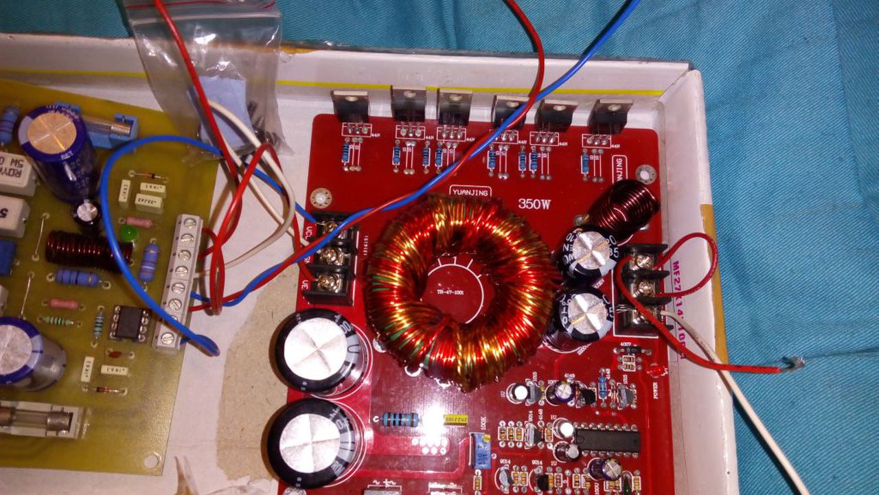

E-bay-en vettem egy autós erősítőtápot egy Hybrid csöves előfokos projektemhez. Az én általam gyártott modul kifogástalanul üzemel +/-20V-ról. A tápnak olyan hibája van hogy bekapcsolás után "pattog". Terhelés nélkül is jelen van a hiba szkóppal nézve. Tesztnek egy 100W-os korábban készített modulomat raktam rá, ezzel is csinálja. A jelenség pár másodpercre megszűnik, majd visszajön, ha a tápegység prímer és szekunder GND körét összekötöm (alapból nincs összekötve a prímer-szekunder GND-je. A táp egyébként TL494 alapú két félhíddal IRFZ44N-ekkel. A táp tartja a beállított feszt, jelen esetben a +/-20V DC-t. Szerintetek mi lehet a hiba? Itt található a hibáról a videó A hozzászólás módosítva: Júl 17, 2017
Nincs mindenre rálátásom, de nekem hirtelen gyanús, hogy miért rángatja meg a labortápot?
Van benne fesz szabályzás? |
