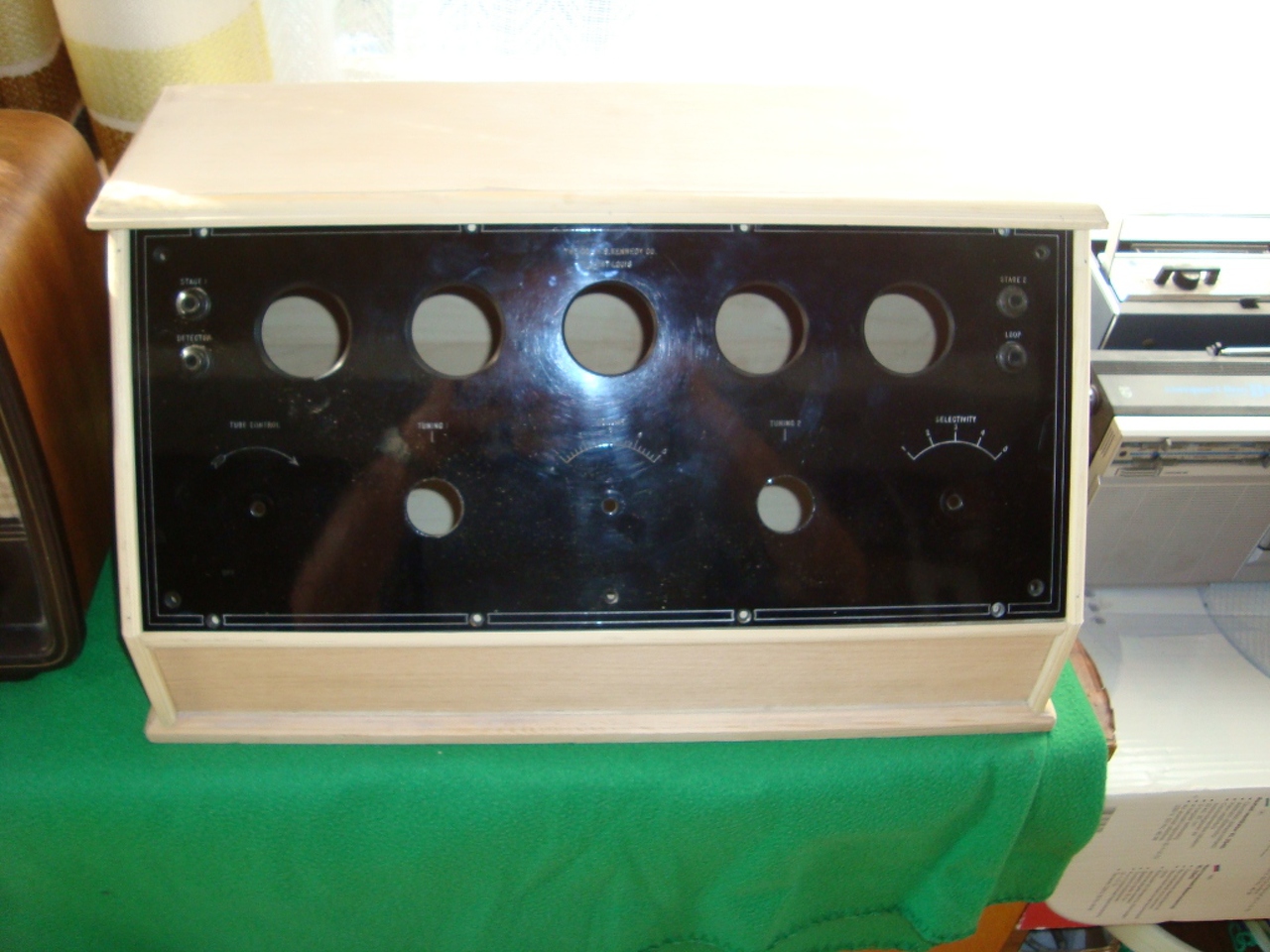

Üdv mindenkinek. Régen írtam már készülék felújításról, hát most itt egy új csinálni való. Ez egy Amerikai készülék 1925-ből, Saint Louis-ban gyártotta egy Kennedy nevű cég, a feliratok szerint. Eredetileg 5 db UV201A nevű amerikai csővel működött. Sajnos csak annyi maradt meg belőle, ami a képeken látszik. Az előlap, a panel egy része, 3 tekercs, meg 2 forgó kondi. Semmi más. Szeretnék belőle valami elfogadható, az eredetire hasonlító dolgot csinálni, és persze működőképessé tenni. Sajnos az eredeti csöveket, meg alkatrészeket valószínű már nem tudom beszerezni, ezért majd mindent gyártani kell. Meg persze dobozt is. Van róla egy kis képem is, úgy nézhetett ki annó.
Majd folyamatosan írok róla, ahogy haladok a felújítással.
Ez aztán a szép feladat. A cső beszerezhető az eBay-on jelenleg is, 6-7 eFt körüli összegért. Érdekes és ötletes a variométerek megoldása.
5X7=35 + a szállítás, meg a vám. Csak a csövek! És még foglalatok is kellenek hozzá. És persze egyáltalán nem bizos, hogy ha megjön az 5 db 90 éves cső, az még jó is! Ez sajnos nem fog menni. Azért kösz az infót.

Gondolatok: Valóban kell csövet gyártanom, még gondolkozom, hogy milyet. Egy készülék felújításánál, újjá építésénél mindig többféle koncepció ütközik. Én azt vallom, hogy bemutathatóvá, működőképessé kell tenni a rádiót, akkor is, ha ehhez mai modernebb alkatrészeket kell felhasználni. Legfeljebb ezeket az alkatrészeket is a kornak megfelelő külsőbe kell öltöztetni. Tehát csövet kell gyártani. Én is láttam a videót, de ehhez nincsenek kellő szerszámaim, úgy hogy nem tudom úgy megcsinálni. Azonban vita tárgyát képezheti az is, hogy mitől autentikusabb, ha egy üveg burába most gyártott, hajlított, fém alkatrészeket teszünk, és kiszívjuk a levegőt, vagy egy egész, kész csövet rakunk bele. Valójában csak egy plusz üvegbúra a különbség. A dolog mindenképpen mai után gyártás, semmiképp sem eredeti. És persze a kész csővel megcsinált alkatrész jóval olcsóbb, és üzembiztosabb. És semmiképp sem azonos azzal, mint ha egy ÍC-t vagy félvezetőt tennénk az üveg burába.
Még gondolkozom rajta, hogy telepes, vagy hálózati formában építsem meg a rádiót. . A telepes közelebb állna az eredetihez, de ma egy anód telepet összerakni egy vagyon, ráadásul időnként cserélni is kell, ha használjuk, ha nem. Persze lehet hozzá hálózati adaptert csinálni, de akkor meg már mindegy hogy E sorozatú hálózati csöveket használok, vagy telepeseket. Triódáknak ott az EC92, vagy a 6J6. Szóval még töprengek. Üdv.

Mivel még az elektronikához nincs meg minden, hát tegnap nekiálltam a doboz, káva gyártásának. Sajnos nem vagyok egy profi asztalos, de azért némi káromkodás, meg elrontott darabok eldobálása után sikerült valamennyire összehozni. Le is furníroztam a látható helyeken. Most szárad, holnap lepácolom.
Az üvegek már meg vannak a csőgyártáshoz. A hozzászólás módosítva: Júl 16, 2017
Most már csak le kellene festeni azokat burákat valami üvegfestékkel,ami hőálló is,úgy mint ezt a régi csövet,hogy ne látszódjon az ami nem igaz.
Azon a homályos fényképen kívül semmi, hogy mi lehetett benne? Sajnos ez nem olyan, mint a Singer varrógép, az is 1925-ben készült, és még varrok vele.

A rajzban szerepel két hangfrekis trafó, hiányzik és adat sincs azokrol,vagy saját terv szerint épited meg?
Sajnos ezzel a kapcsolással nem tudom megépíteni, mivel semmi nincs meg a két forgón, és a három tekercsen kívül. Nieder trafóim vannak, meg meg is tudom tekercselni ha kell, csak az a baj, hogy teszek bele hál. trafót, ezért annak szórása meg a levegőből összeszedett egyéb mágnesen zaj miatt a trafókat vastag vas dobozzal kellene árnyékolni. Ehhez meg hely nincs. Továbbá nem tudom mi lehetett csatlakoztatva a "STAGE" ill. "DETEKTOR" kapcsolós jack dugókba, de biztos ezek is kellettek a működéshez. Szóval egy rendes előkörös 2+1-es visszacsatolt audion lesz benne. Sajnos a forgók is csak 380 pf- esek, így lehet hogy baj lesz az átfogással, vagyis hogy nem tudja majd az egész közép hullámot. De ez még messze van, addig még sokat kell kísérletezni vele.
