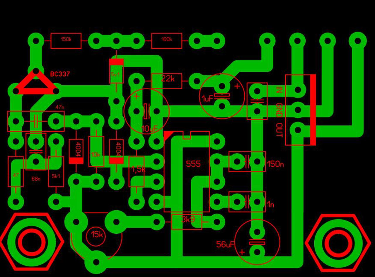

Sziasztok újra itt volnék egy nyáktervvel:
Ez a nyák egy adapter egy fordulatszámmérő adapter lényegében. Képből készítettem el,de mivel nem volt hajlandó a sprint layout megenni a bmp file-t így muszáj voltam szemre csinálni. Az eredmény itt látható. Elvileg meg kell egyezzen. Válaszokat és a segítséget előre is köszönöm.
Mod.: Az adott kapcsolásba jó ha az 1N4004 helyett 4148-ast rakok, a BC337 helyett pedig BC548B-t?
A hozzászólás módosítva: Jún 23, 2017
(#) proli007 válasza szikorapéter hozzászólására (») Jún 24, 2017 /
Hello! Van némi hiba.
- A diódával párhuzamos 10K-t kihagytad.
- Az 555 nem kapott tápot.
- A 400V-os gyujtás jel a lehető legkevésbé koricáljon a panelen.
(#) szikorapéter válasza proli007 hozzászólására (») Jún 24, 2017 /
Köszönöm a választ,módosítottam a rajzot.
(#) kokozo válasza szikorapéter hozzászólására (») Jún 24, 2017 /
Szerintem a µF-os kondik elkók, amik jelenleg nem fognak beférni.
(#) szikorapéter válasza kokozo hozzászólására (») Jún 24, 2017 /
Így már jó a kapcsolási rajz? Itt a javított verzió,bár az elkókat axiálisan szerelem vagy pedig állóban a levegőben lesznek.
A potméter bekötése biztosan nem jó mert a középső lábának tápra kell mennie, a kondik szerinem túl nagy raszteresek a diódák és ellenállások pedig túl kicsik szerintem. Én biztos tennék rá felfogatási lehetőséget is.
Hello! Nem egészen azt rajzoltad amit én.. A poti itt egy változtatható ellenállás szerepét tölti be. Tehát a közepét, és valamelyik végét kell használni erre a célra. (Az mindegy hogy melyik megy a tápra.) Viszont nálad mind két vége a tápra megy. Így középállásban van a legnagyobb ellenállása (pont a fele), de innen bármelyik irányba tekered, csökkenni fog az ellenállás értéke. Holott egyik véghelyzetben maximumnak, másikban nullának kellene lenni az ellenállásának.
Igazad van az a kicsi részlet elkerülte a figyelmem. Itt már javítottam az általad említett területet.
Én így módosítanám.
Esetleg ehhez van egy .lay file?
Na meg volna még egy kérdésem OFF-ban: A Sprint Layout 5.0-ban hogyan tudok én is alkatrészértékeket beírni magukba az alkatrészekbe? Eddig erre nem jöttem rá.
Így néz ki a nyákterved az én másolatomban.
A felfogató furatok helyét másik rétegen 4 forrponttal jelöltem.
Nekem 6-os van, ezért nincs is lay fájlom mert nem kompatibilis lefelé. Majdnem jól másoltad le csak a 2-es lábra nálad nem megy semmi..
Értéket beleírni meg csak annyi hogy átváltod piros rétegtre és text gombal beírod amit szerenél.
Köszönöm a választ. Itt van módosítva. Akkor inkább ezt vasalom mint az enyémet mert az kissé nagyobb lett.
(#) szikorapéter válasza kokozo hozzászólására (») Jún 25, 2017 /
Na ez nem jött be... Elhibáztam a nyákot (mondjuk igaz átnézhettem volna...) elkészítettem az általad javasoltat de ott nem vettem észre hogy az 5V1-es zéner után 150K van és nem 1K . Nem nagy hiba de pont elég ahhoz hogy ne menjen.

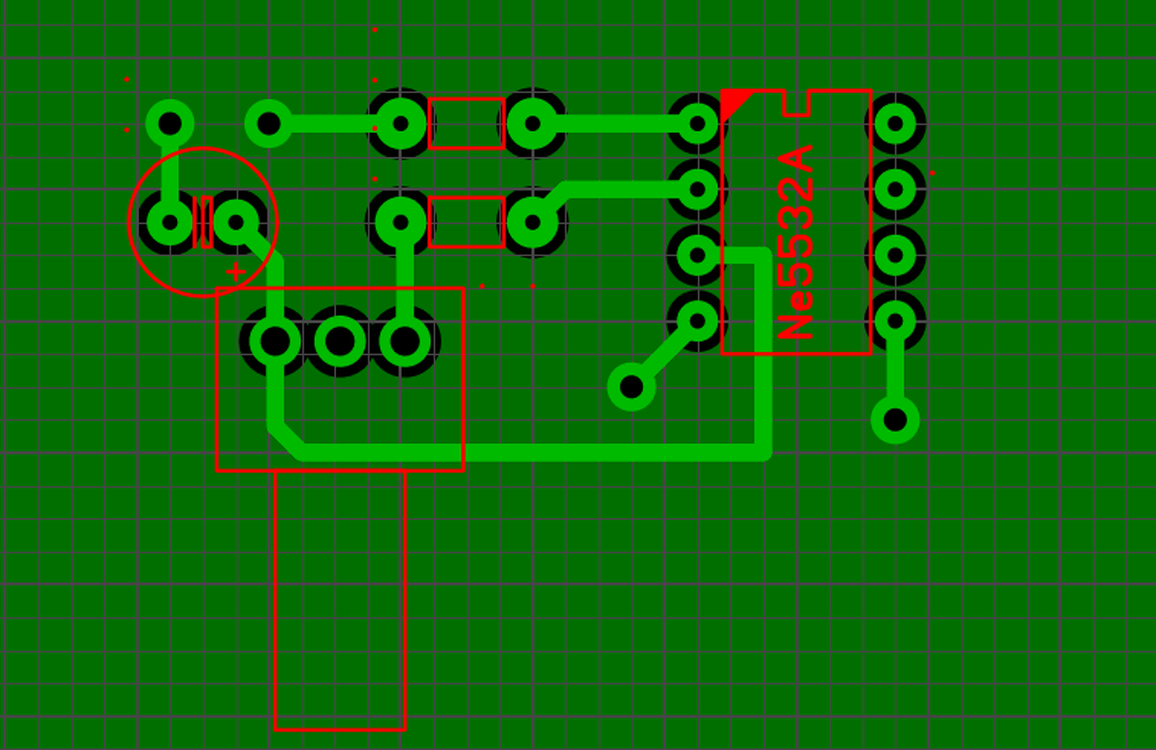

(#) bozsika003 hozzászólása Jún 28, 2017 /
Vélemény szeretnék kérni mit kellene módosítanom ?
A hozzászólás módosítva: Jún 28, 2017
(#) reloop válasza bozsika003 hozzászólására (») Jún 29, 2017 / 1
Szia! A TDA7294 témában már több ízben tisztáztuk, hogy ezek hibás rajzok.
(#) bozsika003 válasza reloop hozzászólására (») Jún 30, 2017 /
Akkor valamilyen tanács milyen nyak rajz ami jó is .
kittek azok nem hibásak ?
(#) reloop válasza bozsika003 hozzászólására (») Jún 30, 2017 / 1

(#) bozsika003 hozzászólása Júl 16, 2017 /
Helló mindenkinek szeretném le elellenőrizni veletek mielőtt meg építeném hol hibáztam egyáltalán jó az elrendezése. Elgondolás egyenirányítás kapcsolásról lenne szó köszönöm szépen !
(#) kokozo válasza bozsika003 hozzászólására (») Júl 16, 2017 / 1
Eddig ez a 3. topik ahol kitárgyaljuk, de itt is leírom hogy nem jól állnak a ledek, pont fordítva vannak, teliföld nem kell vezetők vékonyak, kondik közé nem árt 1-2 mm rés..
(#) Alkotó válasza bozsika003 hozzászólására (») Júl 16, 2017 / 1
1. Ha 400 W, és mondjuk 8 Ohm, akkor ahhoz kb. +-90 V feszültség kell, és ha sztereó, akkor polaritásonként 30.000-40.000 µF érték.
Ezt az értéket ha mondjuk 10.000 µF/100 V értékekből rakod össze, akkor azok ilyenek: https://www.hestore.hu/prod_10030632.html. Ezek mérete D35 mm, tehát a panelon sem a darabszám sem a méret nem jó. Ezek egyébként darabonként közel 2.000 Ft-ba kerülnek, amiből 8 db már 16.000 Ft.
2. Sajnos a teliföldet nem tudod elengedni. Ha már alkalmazod, akkor az elkerülő távolságra semmiképpen nem elég néhány tized mm. A közel 100 V-os feszültséghez legalább 1 mm szigetelési távolság kell, de inkább 1,5 mm-t javasolnék.
3. A diódahidat ilyen terhelés mellett garantáltan hűteni kell. A panelon való elhelyezés ezt jelentősen korlátozza.
Javaslom ezt a megoldást tanulmányozni. Ez egy hasonló nagyságrendű erősítőhöz készült.
