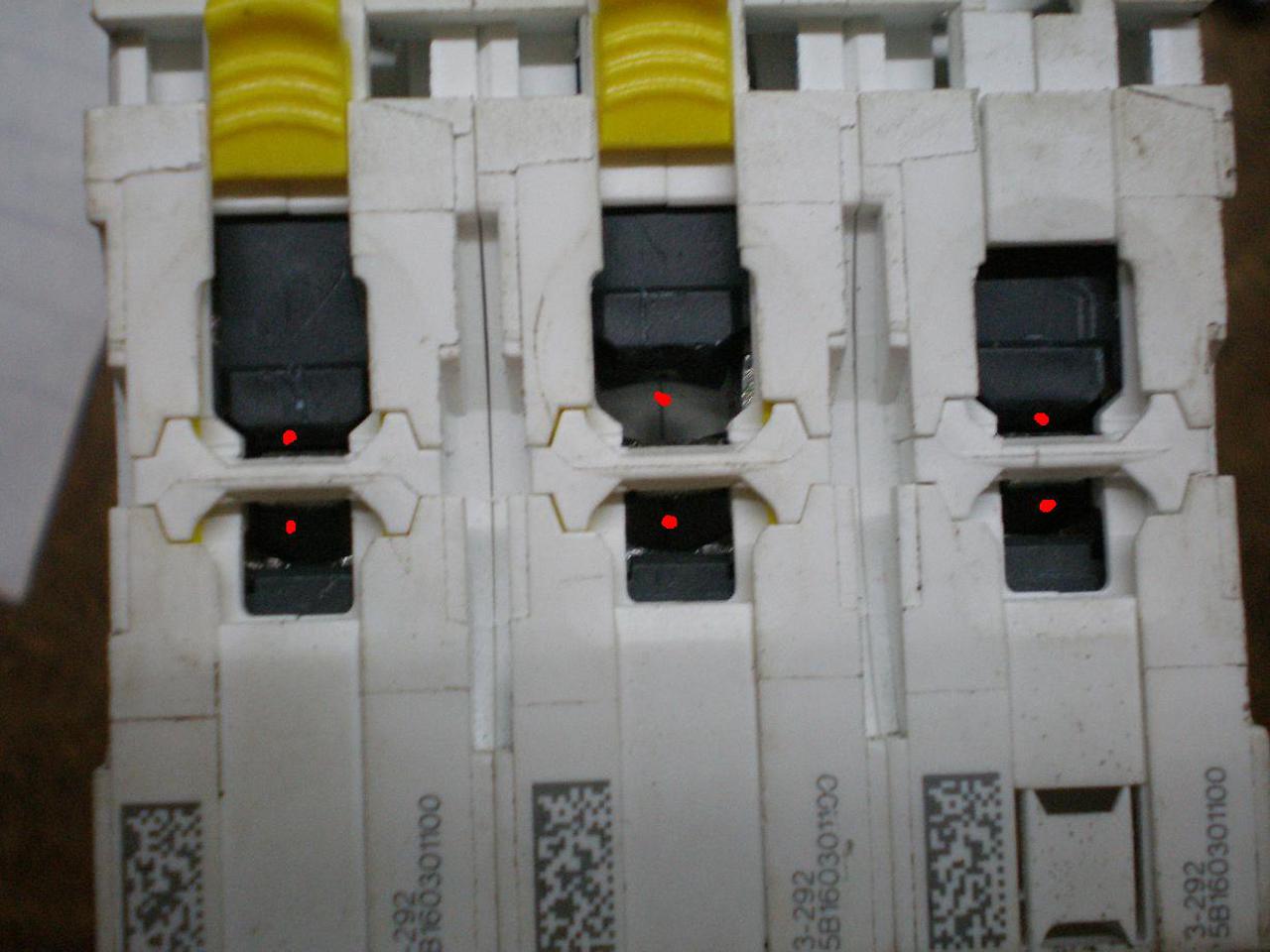

(#) papo69 válasza ABU hozzászólására (») Dec 8, 2017 /
Nem! De ne kérdezzétek, hogy melyik szabvány tiltja. Nullsinbe is 1 csavar alá 1 vezeték mehet(ne)
(#) elektroncso válasza papo69 hozzászólására (») Dec 8, 2017 /
Bizony, alaphelyzetben nem. A legtöbb kismegszakító egy huzal és egy fésűs sín csatlakozására van kiképezve (a kettő egyszerre mehet bele). De én már találkoztam olyan kismegszakítóval ami ezen felül két huzalra való hellyel volt kiképezve. Ha jól emlékszem akkor Schneider gyártmányú volt.
(#) elektroncso válasza elektroncso hozzászólására (») Dec 8, 2017 /
Lementem a pincébe (úgyis rakni kellet a tűzre) és megkerestem. Tényleg Schneider, mégpedig iC60N típusú. A mellékelt képen látszik a bekötés kialakítása, ahol piros pötty van oda lehet drótot kötni. Annyian emlékeztem rosszul, hogy fésűs sínt nem fogad.
(#) Bakman válasza elektroncso hozzászólására (») Dec 8, 2017 /
Fogad az, a kisebb résben. Nem a duplás, csavarfej alá valót hanem a szimplát.
(#) elektroncso válasza Bakman hozzászólására (») Dec 8, 2017 /
Látod, igazad van. Az OEZ Minia is csak azt a fajtát fogadja.

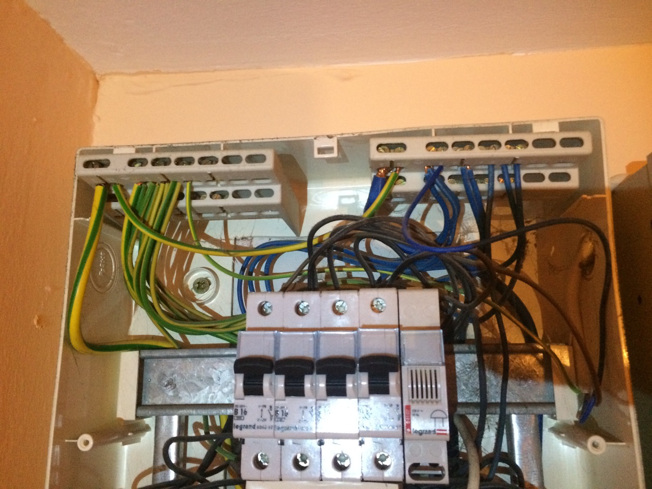

(#) katzen hozzászólása Jan 3, 2018 /
Kedves fórumozók!
Egy FI-relé bekötési kérdéssel fordulok felétek. Most vásároltunk egy lakást és szeretnék egy FI-relét bekötni. A biztosítéktábla jelenlegi bekötését lefotóztam, ezen szerintem jól láthatóak a főbb dolgok. Az a helyzet most, most az órától bejön egy Zöld/Sárga, egy kék, 3 db fázis. A biztosíték táblában az N sín és a PE sín össze van kötve (fotókon is látszik az átkötő zöld/sárga vezeték), a három fázis be van közvetlenül kötve a 3P-s kismegszakító sorolóba.
A kérdésem az lenne, hogy mi ilyenkor a szabványos FI-relé bekötés, ha PE és N külön jön az órától? Az N közvetlenül a FI-relébe van kötve és onnan a lakáselosztó N-sínbe. A bejövő PE pedig a lakáselosztó PE-sínbe?
FI-relé menjen és a
Csatolok fotókat az órák előtti kötésekről (PE és N szétválasztás), és a lakáselosztó jelenlegi állapotáról.
Péter
(#) Bakman válasza katzen hozzászólására (») Jan 3, 2018 /
Az első dolog az, hogy az N és PE összekötést meg kell szüntetni. Te külön kapsz földelést és nullát, ezek összekötése tilos. Ezek után a Fi-relé beszerelése egyértelmű. Bejövő három fázist és nullát kell belekötni.
(#) katzen válasza Bakman hozzászólására (») Jan 3, 2018 /
Köszi! Tehát akkor a már meglévő PE és N összekötése is helytelen?

(#) gyuszo válasza katzen hozzászólására (») Jan 3, 2018 /
A lakáselosztónál már nem lehet összekötés ebben az esetben.
(#) katzen válasza gyuszo hozzászólására (») Jan 3, 2018 /
Csak a kíváncsiság kedvéért megkérdezem: milyen hibát okozhat vagy milyen veszélyt jelenthet az ha a lakáselosztóba külön jön be a PE és az N és a lakáselosztóban mégis közösítve van? Függetlenül attól, hogy van-e FI relé vagy nincs...
Nem szerencsés nulla lazulás esetén áram folyik a védővezetőn.
