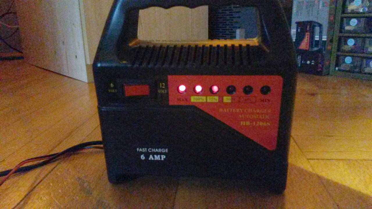

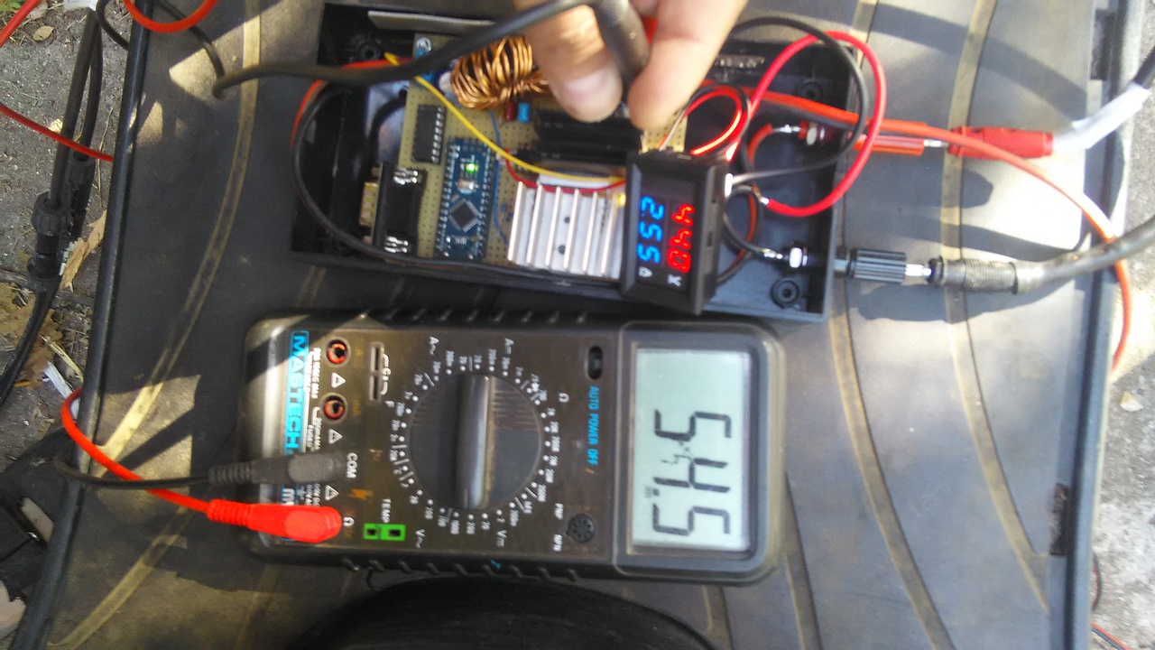

(#) KAITOMESTER válasza uniman hozzászólására (») Jún 6, 2017 /
Kedves uniman! Nagyon köszönöm a segítséget! Az imént elkészültem a töltő javításával és működik is, ahogy kell. Eddig még pontosnak is mondható. Képeket csatoltam, szolgáljanak ezek is például a hasonlóképpen járt Szakiknak.
(#) Chipmunk1960 válasza KAITOMESTER hozzászólására (») Jún 10, 2017 /
Szia, Hamár így járt, ragasszál rájuk egy kis alu bordát, az segít a hőátadásban, s remélhetőleg nem füstöl megint.
