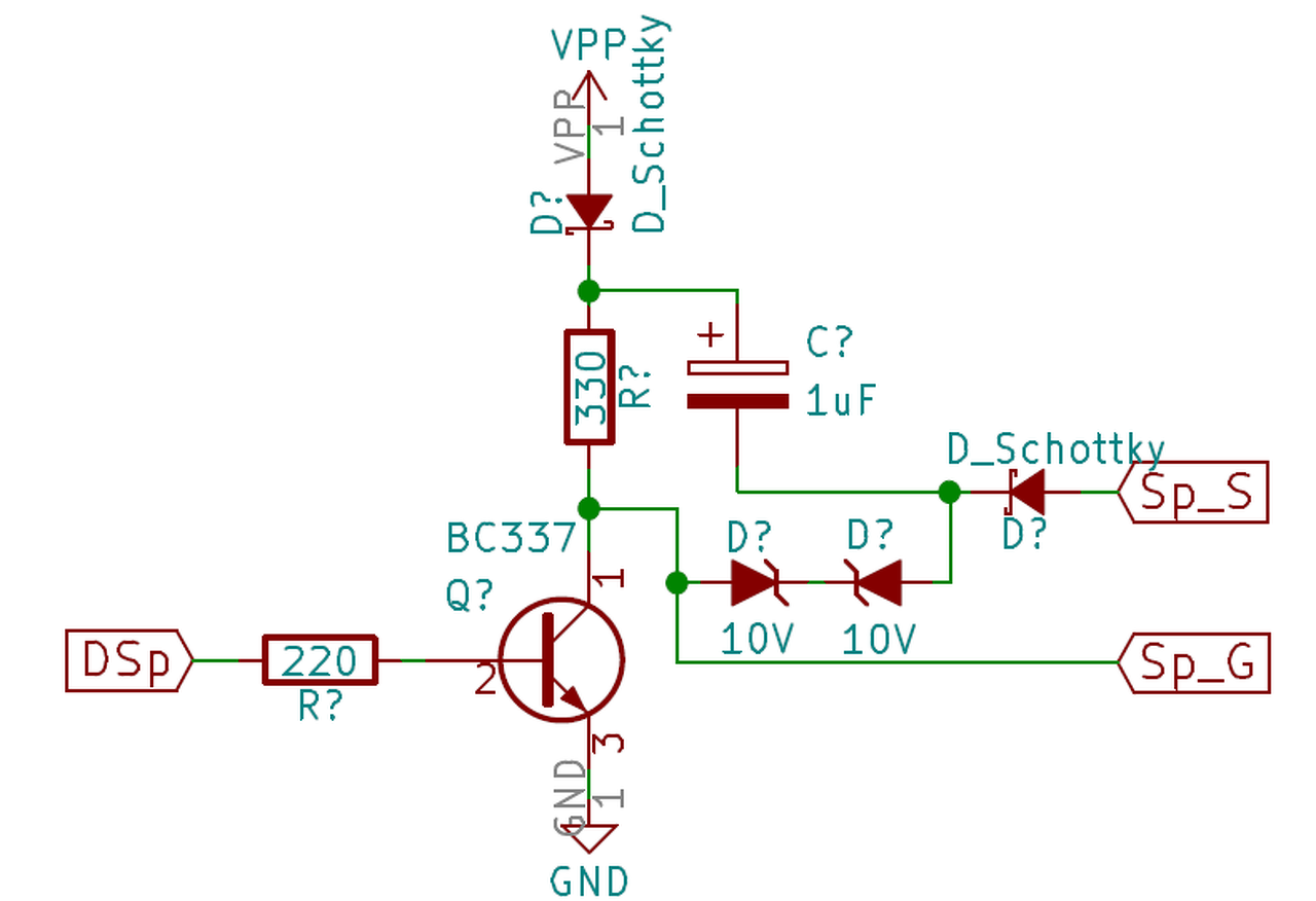

Egy projekt feladatban több kimenetű rezonáns tápegységet méretezünk/építünk, amihez a FET-ek meghajtásában kérnék segítséget. A gondot nekem az jelenti, hogy 6 darab FET található benne és mind "más szinten van" a kapcsolók állásától függően. (Remélem érthető mire gondolok.) Ez egyébként egy buck-boost változat, az elméleti kapcsolási rajz: "theoretical-schematic.png". A bemenő feszültség 20V körüli lesz, a kapcsolásokat egy uC vezérelné. Először egy boot-strap meghajtásra gondoltam (kép: "boot-strap.png"), melynek a földje és tápja a konverter bemenő feszültsége, a képen a két kimenet a Source-ra és a Gate-ra kapcsolódik. A gate védelme miatt tettem bele a két zénert és a schottky-t, ez nekem furán néz ki így, de egy fet+terhelő ellenállással szimulálva csak így működött megfelelően (ElectronicsWorkbench), bármely nélkül nem volt megfelelő a működés. Tehát a kérdésem: ha nem is a mellékelt változat, de egy hasonló boot-strap áramkör (minden FET-hez egy saját természetesen) alkalmas-e a FET-ek meghajtására jelen kapcsolásban? Kerestem FET-meghajtó IC-ket, de egyiket sem éreztem a feladatra alkalmasnak. Van még egy ötletem, amit ha lehet azért elkerülnénk: egy egyszerű 1:1 áttételes, 6 szekunderrel rendelkező flyback transzformátorral előállítani 6x kb. 5V-ot (amennyi a gate-nek kell), a földjeiket source-okhoz kötve a gate-t egy pl. ilyen optocsatolóval kapcsolni a source-okhoz vagy a segédtápokhoz. Ötleteket, segítséget előre is köszönöm!
Szerintem maradj az optocsatolós fetmeghajtásnál, sok lehetséges problémát megelőzhetsz vele. Lehet kapni kicsi 1W-os DC/DC konvertereket, akár ilyenekkkel is megoldható a táplálás. Bővebben: Link
Ez a konverter egész jó ötlet, egyszerű. Bár 6db konverter + optocsatolók nem lesz olcsó. Konzultálok a többiekkel és meglátjuk mi lesz. Köszönöm!
