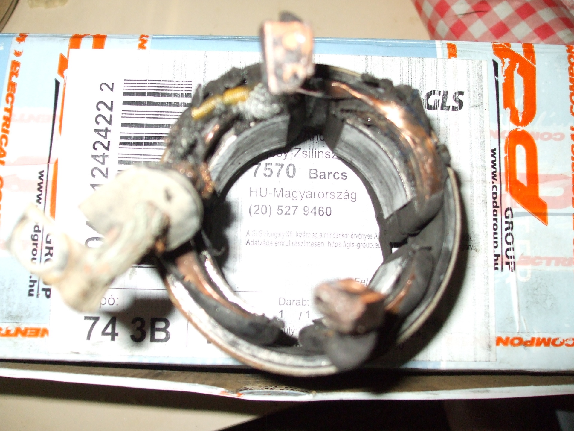

Sziasztok! Thalia 1,5 DCI-hez keresek elektromos szervó motort, illetve ha létezik perselyt, bronz kefét. Voltam több helyen, de nem kaptam hozzá semmit. Bontóban pedig 40-ért szeretnének adni "felújítottat", ami szerintem egy szimplán bontott, és ennyiért egy egyszerű villany motort...
Valaki esetleg nem tud valami forrást?
