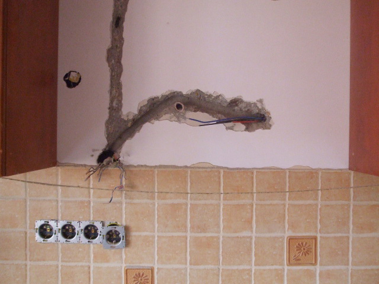

Amit különösen utálok, az a gégecső. Amikor bevési, a fél falat kiveri miatta. Amikor be kellene húzni bármilyen okból még egy szálat...
13-as csőbe simán befér, aminek 25-ös gégecsövet húznak és bármikor utána lehet húzni.
(#) Remci válasza Gabó hozzászólására (») Júl 24, 2017 /
Ilyenkor szoktam mondani a tulajnak, hogy fényképezze le amíg lehet,mert ha később fel akar fúrni a falra valamit, legalább legyen viszonyítási alapja

(#) goreny válasza Gabó hozzászólására (») Júl 24, 2017 /
Esetleg a saját munkáidról is tudsz feltenni képet? Okulásként, referenciaként.

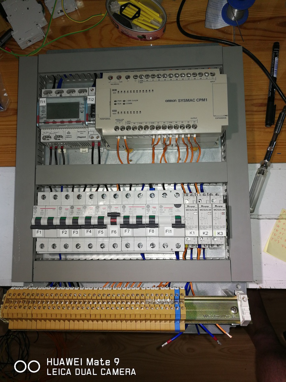

(#) Gabó válasza goreny hozzászólására (») Júl 24, 2017 /
Leginkább kapcsolószekrényeket építek. Másnak gyártottat nem fogok feltenni, ez saját célra készül.
Te kis huncut, ezen a képen nem látszódik a profi dobozbeépítési technikád.
Most nem megyek el a szüleimhez, tépkedem körbe a tapétát a kedvedért, hogy nyomjak egy fotót Meg én nem vagyok fészbúk fotós, hogy mindent fotózzak

(#) ezermester1 válasza Gabó hozzászólására (») Júl 25, 2017 /
Helló! A képeket nézve aki ezt csinálta látott már villanyszerelőt[b][/b]kategóriához tartozik.
(#) Busz válasza Gabó hozzászólására (») Júl 25, 2017 /
Ez tetszik, nagyon kemény.
Aztán hogy kerültél te oda? Lelépett az eredeti szaki? Vagy a tulaj rájött hogy így nem kóser...

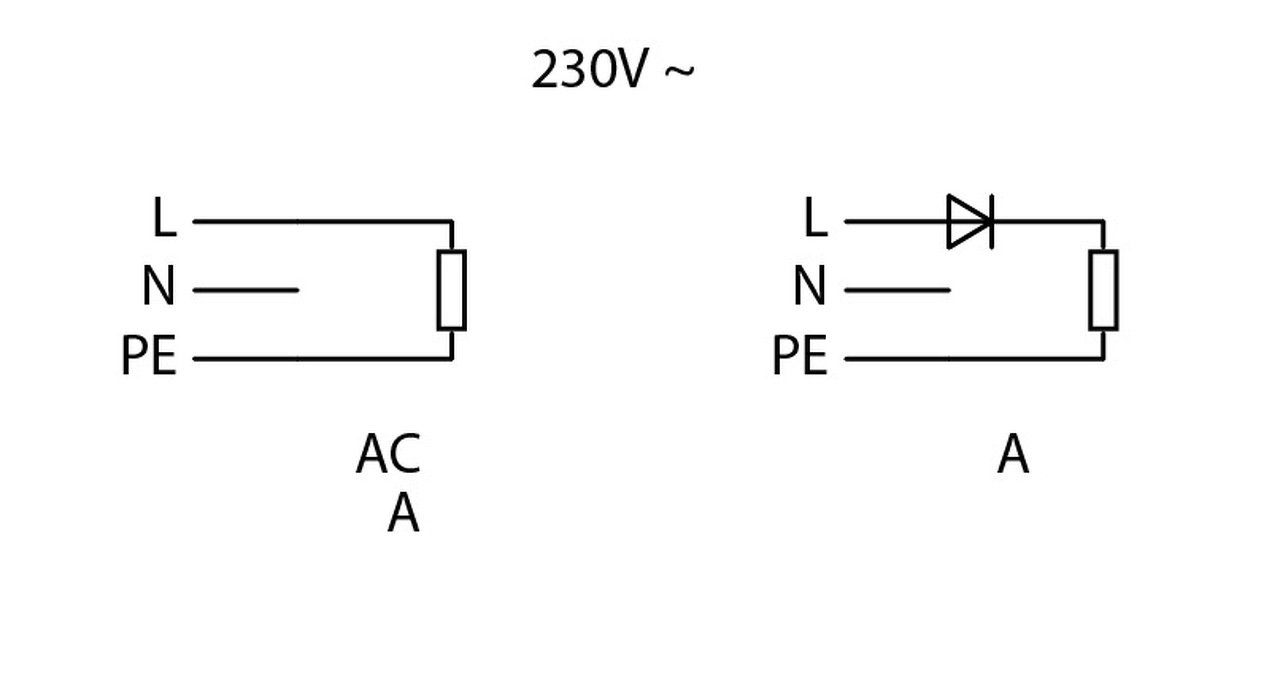

(#) Bakman válasza Busz hozzászólására (») Júl 29, 2017 /
Szerintem te még mindig kevered a dolgokat. Az 'AC'-s Fi-relé csak váltóáramú zárlatra old le. Az 'A' jelűek a félhullámú zárlatra is, lásd a kép jobb oldalát.

(#) llax válasza Bakman hozzászólására (») Júl 30, 2017 / 1
Az AC típus sem csak váltakozó hibaáramra oldd le. Lüktető egyenre is leold, polaritás függősége konstrukciófüggő. Sőt, nagyobb DC impulzusra is leold, de csak egyik(!) polaritással. (kipróbálva) Viszont a névleges érzékenységét csak AC-n tudja, ezt garantálja a gyártó, erre minősítették, védelemként csak így lehet számolni vele.
