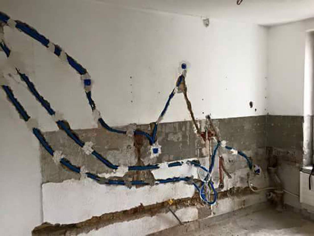

(#) Bakman válasza Gabó hozzászólására (») Júl 24, 2017 /
Hihetetlen, hogy ilyeneket meg mernek csinálni. Borzasztó.
(#) Gabó válasza Bakman hozzászólására (») Júl 24, 2017 /
És van ennél rosszabb is sajnos
