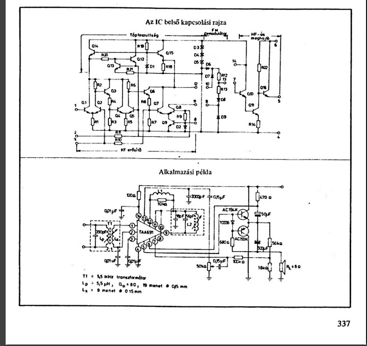

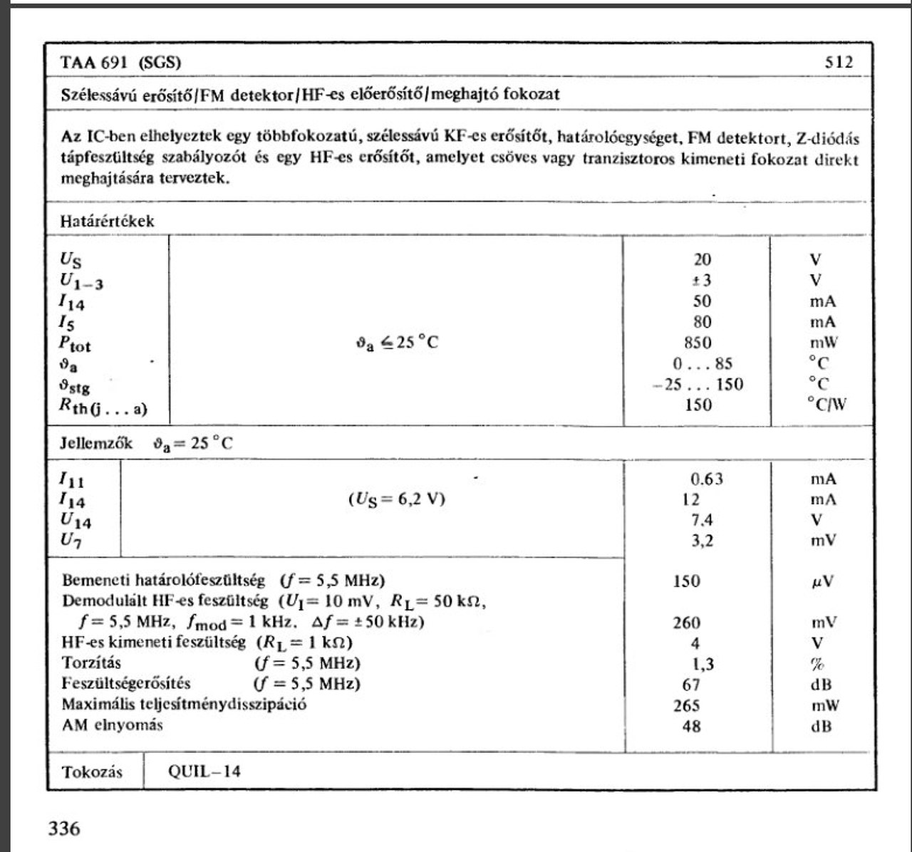

(#) sany válasza sany hozzászólására (») Aug 1, 2017 /
Megtaláltam az IC adatlapját és az egyik alapkapcsolását.
A kérdésem az lenne, hogy a HAM-Bazár kínálatából melyik tekercs lenne a legmegfelelőbb az L1 és az L2 trafók elkészítéséhez?
Illetve tanácsot szeretnék kérni, hogy kezdjek a rádió elkészítéséhez?
(#) hobbyjani válasza sany hozzászólására (») Aug 1, 2017 /
Meg kellene próbáljad a bemenetelre egy 10,7mhz-s kerámia szűrőt,a demodulátor tekercs menetszáma lehet 12 menet egy 3 mm-es ferritmagra,aztán ki -be kell csavargatni amig tiszta a hang,lehetőleg egyszer próbáld ki a KF fokozatot egy gyári tunerrel valamilyen táskarádióból (vegyél ki jelet belőle),én is igy állitom be a KF erősitőt szignál hiányában,aztán épits hozzá tunert.Az L1 valamilyen fojtótekercs,nem ismerem a menetszámát

(#) sany válasza hobbyjani hozzászólására (») Aug 1, 2017 /
Nagyon érdekes ennek az IC-nek a kialakítása, hogy az FM demodulátor is belekerült.

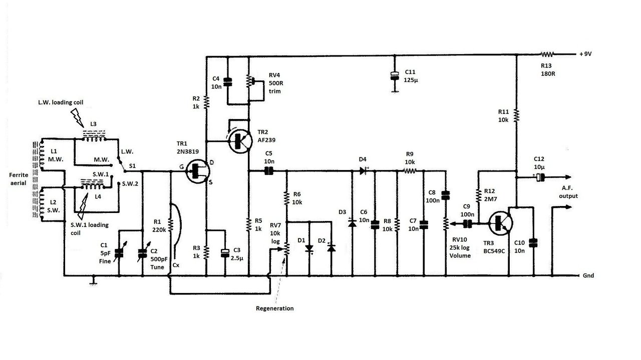

(#) fecameca válasza tnl hozzászólására (») Aug 3, 2017 /
„Mostanában regenerativ vevőkkel kisérletezek,(KH)de még egyik se volt tökéletes.”
Itt van egy: makearadio/homodyne Két oldallal ezelőtt kérdeztem, de senki nem nézte meg. Én egy kicsit komplikáltabban oldottam meg, de már nem szeretném szétszedni. Nagyon kíváncsi lennék rá, ha valaki közületek megépítené. Sajnos nekem már nemigen van alkatrészem, működő rádiót meg ez miatt nem bontanék széjjel, bár lehet, hogy az lesz, ha senki nem reagál rá, hogy mégiscsak szétszerelek egyet.

(#) hobbyjani válasza sany hozzászólására (») Aug 3, 2017 /
Ez a rajz lehet,hogy segit neked,itt látszik,hog kell kerámia szűrővel bekötni az ic-t.

(#) sany válasza hobbyjani hozzászólására (») Aug 4, 2017 /
Ez igen így már kicsit bonyolultabb , mint az alap kapcsolás.
Ha jól látom ,itt már nem csak FM van, hanem AM, MW is.
(#) fecameca válasza tnl hozzászólására (») Aug 4, 2017 /
Tessék itt van az eredeti rajza, amiben szó sincs keretantennáról, sem trafóról. Az annak a Dave nevű fickónak a rémálma, aki a hivatkozott cikket írta. Az AF 239 meg annak, aki először kitalálta. Szerintem nem kell oda egyáltalán sem germánium, sem UHF tranzisztor. Én sem fejhallgatóval gondoltam, teszel utána IC-s végfokot (bármilyet). Csak éppen nem hiszem, hogy ez bármiben is többet tud, mint amit én építettem. Attól, hogy a Fet a tranzisztorral DC csatolt, nem biztos, hogy egy csapásra attól lesz synchrodyne. NPN tranzisztor kondenzátorral csatolva a Fet után ugyanaz. Vagy netán mégsem? A gerjedési határ felett füttymélyponton az enyémben se hallatszik gerjedés, a visszacsatolás a maximum közelében mélyíti a hangszínt (Szűkül a sáv) alatta viszont a hangerő csökken. Ha pedig egy gyári szupervevő mellé rakom, Q sokszorozóként használható begerjesztett állapotában.

(#) fecameca válasza pucuka hozzászólására (») Aug 5, 2017 /
Megépítettem. Abba a dobozba került, amiben régebben már a Junoszty kísérleteim folytak. Átalakítottam a végfokot 3 Voltos táplálásra, majd az alacsonyabb telep miatti erősítéscsökkenést avval kompenzáltam, hogy elébe építettem ezt a Fet-es akármicsodát. Találtam is valami tuner roncsot, amiben BF960 Fet és BF970 PNP tranzisztor volt. Felhasználtam hozzá mindkettőt. Próbáltam előtte BS170 tipusú Fet-et, (Van egy zacskóval, de nem tudom mire használjam) de azzal valahol a sáv tetején jött a Kossuth. Valószínűleg annak 200 pF körüli gate-csatorna kapacitása lehet, ezért aztán inkább úgy döntöttem, keresek BF960 vagy 961-et. Belekerült a diódás limiteres, potenciométeres visszacsatolás szabályzás is. Visszacsatolás nélkül ugyanolyan, mint a többi egyenes vevő. Akármennyire begerjesztve, állomáson van egy füttymélypont, ahol nagyon tiszta lesz, de szerintem nem szinkrodin, mert utána jön a szokásos diódás demodulátor. Kicsit halkabb, de tisztább ráadott visszacsatolással a hangja. Kíváncsi leszek, az esti órákban feléledő sáv tetejére, amúgy nem nagyon különb a másik Fet-es rádiómtól.

Azt szeretném megkérdezni tőled, Fecamaca hogy bs170-et használtál előszőr, ami mosfet míg
a kapcsolási rajzon sima fet van, lehet ezeket helyetesíteni egymással?
A hozzászólás módosítva: Aug 6, 2017
(#) fecameca válasza tnl hozzászólására (») Aug 6, 2017 /
Szia! A BF960 és társai nagyon kényesek, mert lemezből van a lábuk. Elég 1-2 x ide-oda hajlítani, és tőből letörik. Amúgy nagyon jó, mert Siemens. De muszáj őket forrasztani, és lehetőleg úgy, hogy ne görbüljön el. Ezeket a mos-Feteket már többször építettem be ilyenbe. Szerintem a legjobbak. Ugyanakkora ellenállásokkal ugyanúgy működnek mint a J-Fetek, csak a BS 170 az nem tudom mire jó, de túl nagy a bemenő kapacitása. Ki lehet venni a forgókondenzátort, akkor jön rajta csak a Kossuth. Valami ipari célra készült kapcsoló Fet lehet, csak kipróbáltam a rádióban, de itt nem az igazi. Ha nem a rezgőkörre teszed, hanem leágazásra, akkor már jó, de akkor olyan, mint a sima tranzisztor. Nem tudja levenni a rezgőkörről azt a nagy feszültséget, ami ott van, a pár menetes illesztő tekercsen, meg amiről a sima tranzisztorok is mennek, a rezgőköri feszültségnek a töredéke van. Mos Fet oda a legjobb, azoknak a legnagyobb bemenő impedanciájuk, de csak amelyiknek kicsi a bemenő kapacitása. A négylábúak G2-jét vagy összekötöm a G1-el, hiába vitatták itt, egyesek, hogy nem jó, nekem az a tapasztalatom hogy úgy is teljesen jól működnek, vagy felhúzod + 1-2 Voltra fixen, vagy AGC szabályzásra használod fel, amire eredetileg is tervezték, mindegyik variációja jól működik. Kukáztam lomtalanításkor pár TV-t, ezért ilyet könnyebben találok itthon, mint akármit, amit esetleg ajánlanátok helyette. Végül is a sok rádióm közül megint a mellett döntöttem, hogy tovább alakítom, amit úgysem használok semmire. Az a diódás limiter a visszacsatoló körben arra jó, hogy a csatolás akármennyire rá van adva, csak addig vonyít, ameddig mellé van hangolva. Pontosan állomásra hangolva csendben van, a visszacsatolás erősségével is kissé állítható a zaj minimum, ami állomás mellé tekerve kiderül,hogy még erősen a begerjesztett tartományban van. A potenciométeres megoldásbál finomabb szabályzást tesz lehetővé a külön csatoló tekercs-forgókondenzátor megoldás, de egyik sem kötelező. Mindenki azzal oldja meg, amije van.
(#) pucuka válasza fecameca hozzászólására (») Aug 7, 2017 /
Analóg kapcsolásban a kapcsoló tranzisztorok ritkábban válnak be, mint az analóg tranzisztorok kapcsolós üzemben. Egész egyszerűen mások a követelmények. A hangfrekis tranyók sem mindíg jók rádiófrekvenciás célra, hiába felelnének meg a tranzitfrekvenciájuk alapján.
A BS170 kifejezetten kapcsoló tranzisztor, már a típusszámából is következik, a bemeneti kapacitás "csak" 20 pF, elég gyors is, de ettől még akár jó is lehetne,de mégsem az.
A BF960 és társai kifejezetten nagyfrekis tranzisztorok, a bemeneti kapacitásuk is 1 pF körül vanak.
(#) fecameca válasza pucuka hozzászólására (») Aug 7, 2017 / 1
Egy dologra biztos bevált nálam. Hangolásjelző Led meghajtására. A rádió meg szerintem simán regeneratív egyenesvevő, talán még hozzá lehet tenni, hogy a vett állomásra szinkronozza magát, de hogy szinkrodin, az kizárható, már csak a diódás demodulálás miatt is.
„Az eredeti terv, amennyire én tudom, egy olyan cikkből származik, amelyet a GW Short mondott a Homodyne-nek, amelyet 1972 márciusában tettek közzé az Egyesült Királyságban.”
Akkor még több adó volt középhullámon, és a Fet-ek is akkor kezdtek el divatba jönni. A képen szereplő IC-s rajzról inkább elhiszem, hogy szinkrodin, de ilyen IC-im nincsenek. Na, erről sem találtam ezen a szűkszavú leíráson kívül semmit.: AM_Homodyne
