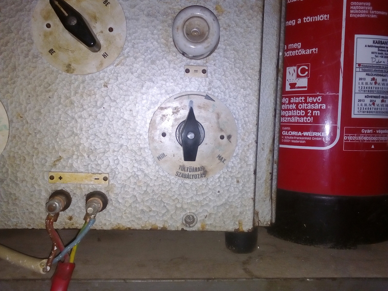

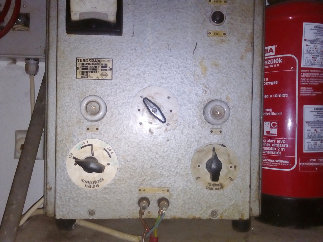

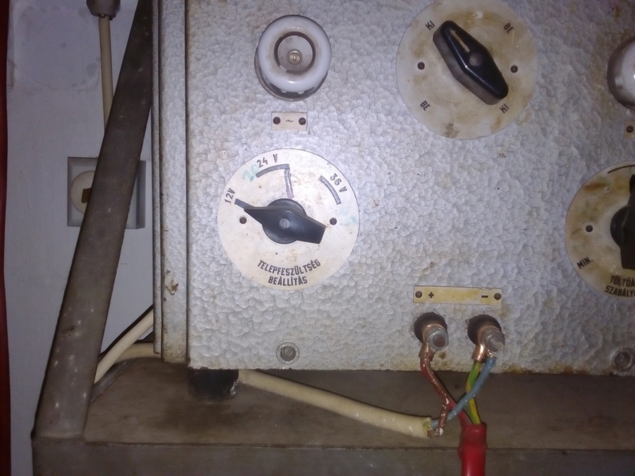

Találtam nagyszüleimnél egy régi akkutöltőt(keresés alapján valószínűleg Tungsram UTB xx) ők azt mondták azért lett eltéve, mert nem jó. Én amatőrként megtudtam állapítani, hogy hiányzik belőle a 2 biztosíték, szeretném üzembe helyezni, de nem találtam ezen típusokról a neten semmi érdemleges leírást. Milyen biztosíték kell bele pontosan ha kapható még vagy próbáljam meg áthidalni? Lehet-e más baja a biztosítékon kívül, pl. 20 éve nincs használva ezért mást is kellene még cserélni benne. Ez milyen típus lehet? A bal alsó kapcsolóval a feszültséget tudom állítani mert ennél ki tudtam olvasni, hogy középállásban 14 vcs van, a jobb oldali feltételezésem szerint az amper állító lenne ezért is lenne rá nagyon szükségem.
(#) Gafly hozzászólása Aug 4, 2017 / 1
Szia,
A műszer alatti biztosíték a hálózati biztosíték, a nyomógomb alatti pedig a kimeneti biztosíték.
Ilyen Diazed biztosítékot még most is lehet kapni.
Elvileg a foglalatban lévő gyűrűvel akadályozzák meg, hogy nagyobbat betétet tegyél be, mint ami oda való. Ha meg van benne a gyűrű, akkor abból elvileg kiderül hogy milyen betét kell hozzá.
A műszer skálája is jó támpont, megnézed hogy hány Amper van ráírva. Ha a két érték nagyjából egyezik, akkor meg is válaszolva a kérdés (gyűrű szerint valószínűleg nagyobb értéket kapsz, mint ami a műszerre van írva).
A primer oldali biztosítékot hasonlóan lehet kitalálni, a feszültségből és az áramból lehet teljesítményt becsülni, abból pedig visszaosztva 23öV-al áramot. Szerintem 4A-nél nem kell nagyobb.
Javaslom hogy alaposan takarítsd meg kívül/belül.
Nem úgy néz ki a trafó, mint ha meg lenne égve.
Biztosíték pótlás, takarítás után mérd meg a diódákat is. Kapcsolók lehetnek még kontakthibásak. Nagyjából más meg nincs is benne...
Első bekapcsolás üresen, 100W-os izzón keresztül!

(#) zolika60 válasza Atika3 hozzászólására (») Aug 4, 2017 / 1
10A-es mindkét biztosíték. Ugyanilyen van itt a szervizben a falon, csak annak megvannak a feliratai.
(#) Gafly válasza zolika60 hozzászólására (») Aug 4, 2017 /
A kosz alatt ennek is lehet hogy megvan
Viszont akkor már le is fényképezhetnéd a kollégának...

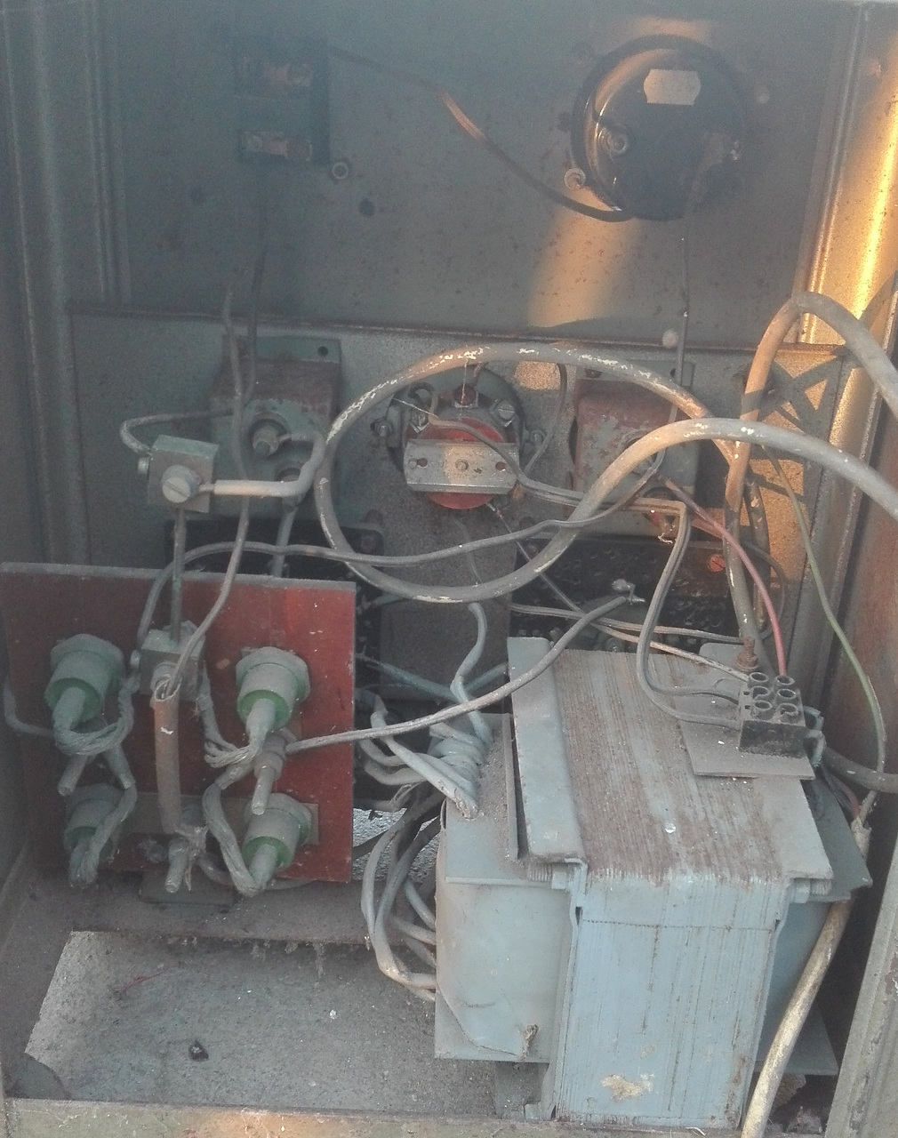

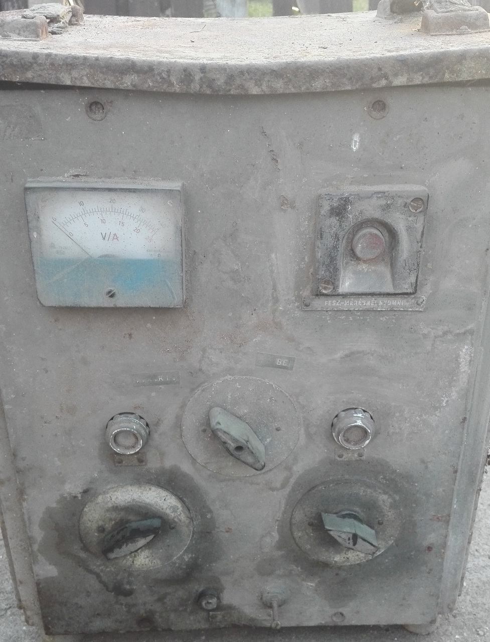

(#) sector99 válasza Gafly hozzászólására (») Aug 4, 2017 /
Nos ebben belülről már csak a trafó az "eredeti" - meg a kapcsolók. Az eredetiben szeléncellák vannak. De úgy látom, hogy ezek a diódák is bírják majd a strapát, csak a "szikráztatásos" ellenőrzést kerülni kell...
A töltőfeszültséget és az áramot is a szekunder tekercsek megfelelő átkacsolásával lehet beállítani. Egy multival váltófesz módban kimérhető.
És íme néhány fotó a külsejéről.

(#) Gafly válasza Atika3 hozzászólására (») Aug 7, 2017 /
„de van Diazed biztosítékoknak valami mérettáblázata?”
Ott volt az első hozzászólásomban a link.
Azt azért nézd meg, hogy milyen diódák vannak benne (nagyban meghatározza) a maximális töltő áramot.
Azt is mérd meg, hogy a bal oldali kapcsolóval mekkora töltő feszültségeket lehet beállítni.
Elképzelhető hogy 6/12, 6/12/24, 12/24/36V, stb...
Megtisztogattad már?
