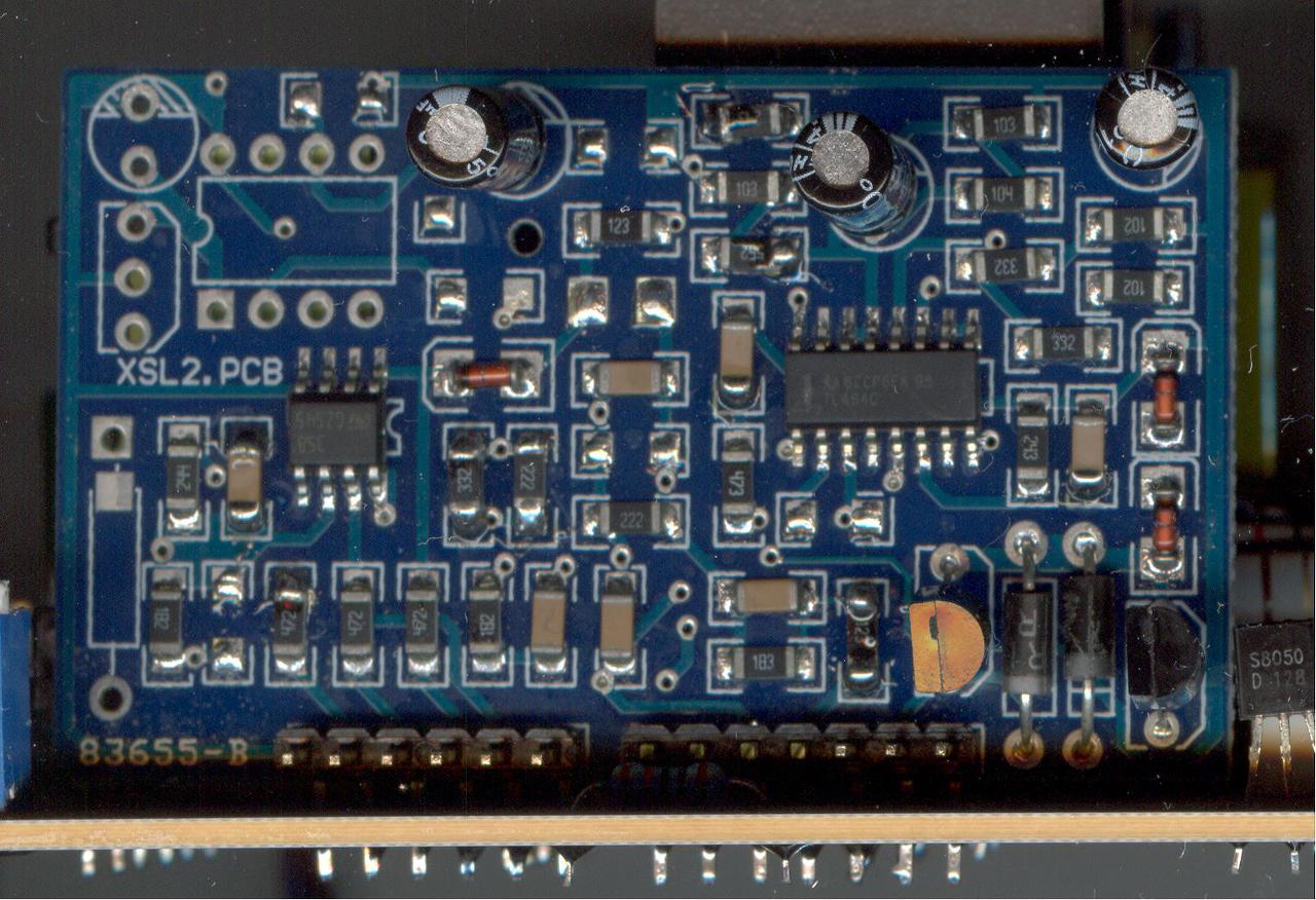

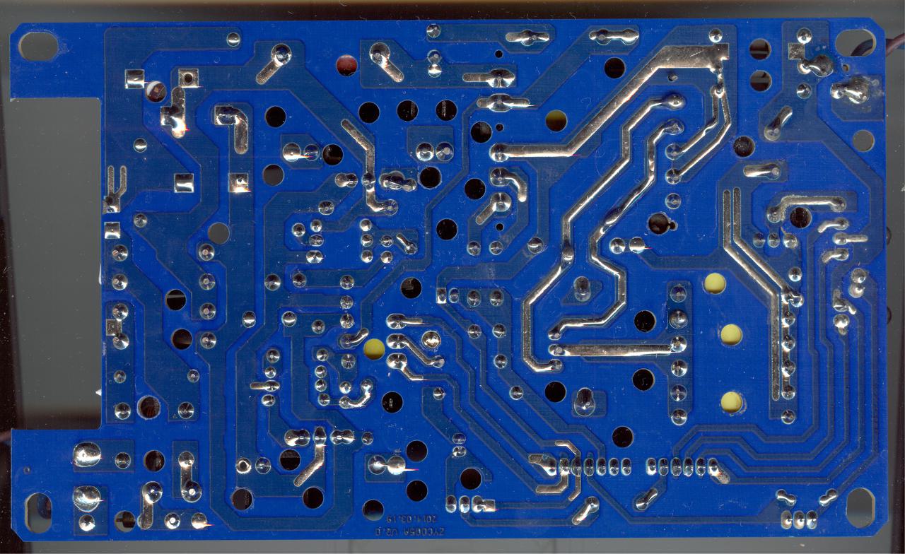

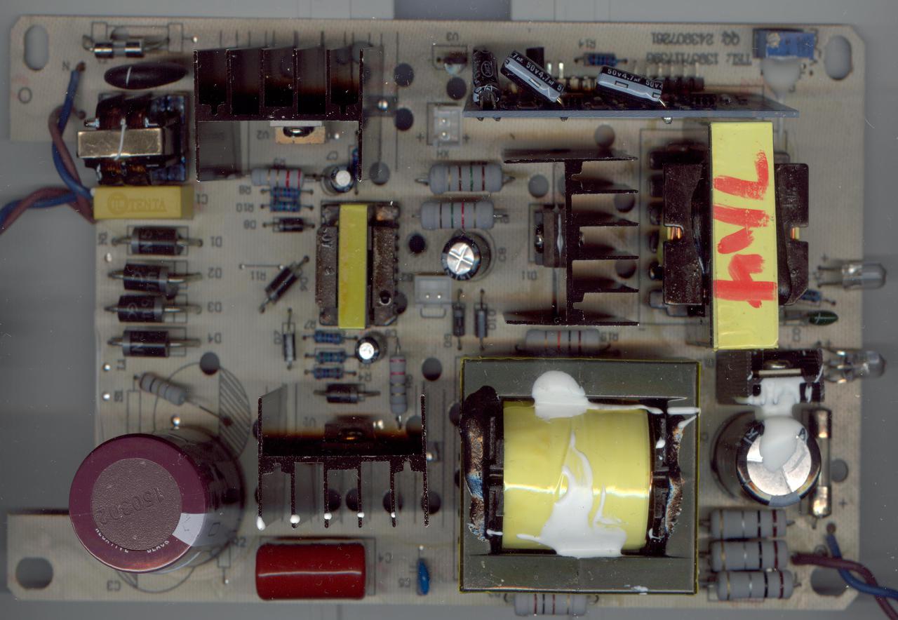

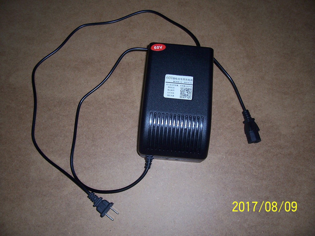

(#) RoliNyh válasza vargham hozzászólására (») Aug 9, 2017 /
Itt a töltő, mint említettem elektromos kerékpár, Li-Ion -os akkuhoz való töltő, áramgenerátoros és feszültséggenerátoros funkcióval. És hidd el, töltöttem már pár cellát, tudom hogy kell őket tölteni.
A töltés ki és bekapcsolását a töltő elvégzi maga.
És én egy szóval nem említettem, hogy túltöltöm a cellákat. Épp azt mondtam, amint a cellafeszültség eléri a 4.2V -ot valamelyík cellán, a hozzá tartozó SLAVE eszköz bekapcsolja a balanszálási funkciót, így az adott cellán nem alakulhat ki nagyobb feszültség, szoftverből lesz benne némi hiszterézis,
ami pl 4.0V -nál meg kikapcsolja a balanszálást. A folyamat pedig addig folytatódik, míg a töltő úgy ítéli, hogy elég kis áram folyik és kikapcsol...
