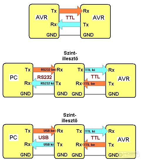

A TTL-UART-nál csak 3 vezeték kell a kétoldalú soros kommunikációhoz. Egy Adás (Transmit-TX) egy Vétel (Receive-RX) és egy közös föld (GND) vezeték. A TX vonalon küldjük el az adatot a másik eszköznek, és az RX vonalon a másik eszköz küld adatot nekünk.
RS232
Az RS-232 egy 9 pólusú ún. D-Sub csatlakozót használ. De az aszinkron soros kommunikáció során ebből csak hármat használunk.
  • RxD : adatfogadás, 2-es láb
  • TxD : adatküldés, 3-as láb
  • Föld (GND): 5-ös láb
USB
Az USB-n alapuló kommunikációnál 2 adatvonal van (DATA+ és DATA-), plussz egy föld (GND) és egy +5 V (VCC) vezeték.

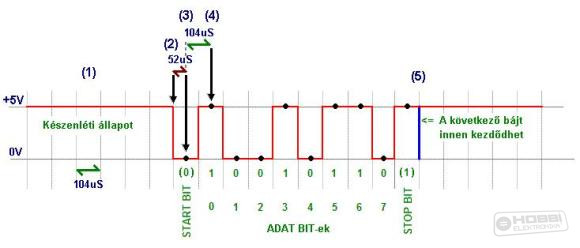

Vizsgáljuk meg részletesebben, hogy mi is történik a küldő és a vételi oldalon (az alábbi ábrák a TTL jelszinten történő  kommunikációt mutatják be).
Küldés
  • Adásszünetben (amikor nincs adatküldés), az adatvezetéken logikai 1 szint van, a TX vonal állapota Magas (5 V, várakozó állapot)
  • Ha a készülék adatot akar küldeni, akkor azt egy Start bit-tel jelzi (A TX vonalat 104 us-ig Alacsony állapotra kapcsolja. Ez a Start bit, ami mindig egy logikai 0.)
  • Ezután folyamatosan, sorban egymás után elküldi az adatbiteket, minden egyes bitet 104 us időtartam hosszan.
  • Az adatbitek végén paritásbit is állhat (nem használjuk).
  • Az adatküldés befejeztével, az átvitel végét egy Stop bit jelzi (A TX vonal legalább 104 us hosszan tartó Magas állapota a Stop bit, ami mindig egy logikai 1).
  • A Stop bit után azonnal következhet egy újabb átvitel Start bitje, de tetszőlegesen hosszú ideig is logikai 1 értéken maradhat a vonal (szünet, várakozó állapot).
Fogadás
  • A fogadó készülék várakozik az adatátvitel megkezdésére (vár a Start bit-re, arra, hogy az RX vonal állapota Alacsony (0V) legyen)
  • Amikor start bitet kap, akkor vár fél bit-nyi időtartamig (104/2 = 52 us-ig). Ekkor a Start bit közepénél van, és újra leolvassa az RX vonal állapotát, hogy megbizonyosodjon róla, ez egy valódi Start bit, nem pedig egy esetleges elektronikus zavar/zaj.
  • Ezután 104 us-ot vár, ekkor éppen az első adatbit közepénél tart, majd mintát vesz a vevő a jelvezeték logikai szintjéből (leolvassa az RX vonal értékét)
  • 104 us-os időtartamonként hasonló módon minden bitidő közepén mintát vesz a vevő a jelvezeték logikai szintjéből, leolvassa mind a 8 adatbit értéket és az adás végét jelző Stop bit-et.

Szintillesztés
Ha a soros kommunikációt használó mindkét eszköz TTL logikai jelszinteket használ, akkor közvetlenül össze lehet kötni az RX és TX lábakat, de ha az egyik eszköz TTL, a másik pedig RS-232 jelszinteket használ, akkor közvetlenül nem köthetők össze (hacsak nem akarjuk az AVR mikrovezérlőt rövid úton kivégezni).
A TTL és RS-232 jelszintet használó készülékeket csak ún. szintillesztőn keresztül köthetjük össze. A szintillesztő a soros kommunikáció (PC-ről jövő RS-232) ±12V-os jelszintjeit átkonvertálja a mikrovezérlő 5V-os TTL jelszintjére és viszont.
A fentiekhez hasonlóan, a TTL-et és USB-t használó készülékeket is csak egy TTL-USB szintillesztőn keresztül köthetjük össze. A szintillesztő a PC-ről jövő USB jeleket átkonvertálja a mikrovezérlő TTL jelszintjére és viszont.

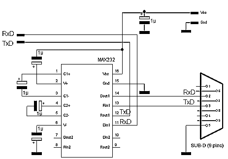

RS232-TTL konverter
Ha van soros RS-232-es port a számítógépünkön, akkor az RS-232 - TTL szintillesztést legegyszerűbben egy speciálisan erre a célra készített integrált áramkör segítségével valósíthatjuk meg, ami a mikrovezérlő által használt TTL jeleket átalakítja RS-232 jelekké. Ez könnyen megvalósítható egy MAX232 IC-vel, ami az 5V-ból maga állítja elő az RS-232 jelszintekhez szükséges ±12V feszültséget. Az alábbi kapcsolás például a TavIR-AVR weboldalról való:
(kattints a képre)

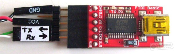

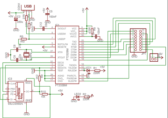

USB-TTL konverter
Ha nincs soros RS-232-es port a számítógépünkön, akkor ahhoz, hogy USB-t használjunk a mikrovezérlővel történő kommunikációhoz, kell egy átalakító, ami a mikrovezérlő által használt TTL jeleket átalakítja USB jelekké. Ez az átalakító panel a PC felől USB csatolóval van ellátva, a kontroller felől pedig soros portként látszik, a ki- és bemenetek TTL jelszintűek. Vehetünk egy TTL-USB átalakítót, vagy akár mi is építhetünk egyet az FTDI cég FT232BM IC-jének felhasználásával (az alábbi kapcsolás is a TavIR-AVR weboldalról való):
(kattints a képre)
A forrasztás nem az erősségem (pláne nem az SMD alkatrészek forrasztása), ezért én az alábbi képen látható TTL-USB átalakíót szereztem be:
Látható, hogy az összecserélés elkerülése végett gondosan felcímkéztem a vezetékeket, hogy látható legyen az adatáramlás iránya, és hogy tudjam, melyiket kell a ki- és bemenő lábakra kötni. Ezután rákötöttem a korábbi cikkemben már ismertetett robotvezérlő panelen kialakitott USART csatlakozóra (LINK). Látható az is, hogy a mikrovezérlő már nem a belső oszcillátort használja, hanem egy 7.3728 MHz-es külső kvarcról megy.

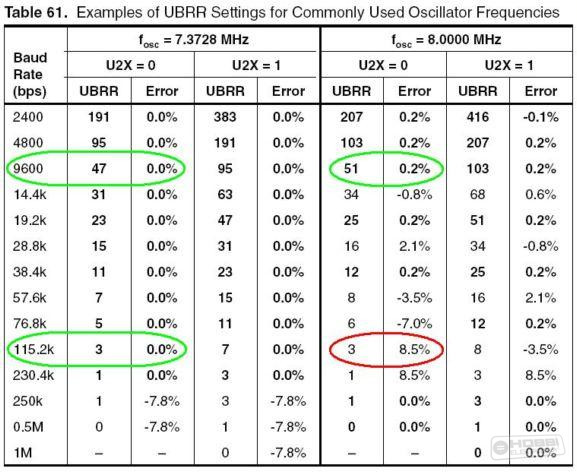

Mint azt már korábban is említettem, az UART nem használ a kommunikáció szinkronizálására egy közös órajel vonalat. Azért hogy a két készülék mégis szinkronban legyen egymással és kommunikálni tudjon, előre meg kell határozni, hogy a kommunikáció milyen sebességgel történjen (meg kell adnunk egy közös baud-rate-et).
Ideális esetben az AVR rendszer órajele a soros kommunikáció sebességének egész számú többszöröse, ekkor a mikrovezérlő és a soros kommunikáció sebessége között nincs fáziskülönbség. Ha nem pontosan egész számú többszöröse, akkor az egymással kommunikáló két eszköz nem lesz tökéletesen szinkronban, a küldött és fogadott adatok egy bizonyos töredéke hibás lesz a 2 készülék sebességkülönbsége miatt.
Az ATmega8 adatlapjában megtalálhatjuk, hogy az egyes rendszer órajelek és általánosan használt baud rate-ek esetén mekkora a soros kommunikáció hibaszázaléka. Az adatlapban az ajánlott  maximális hibaszázalék  +/-3%. A lenti képen látható, hogy pl. egy 8 MHz-es kristályt használva, a 115.2 kbps sebességű soros  adatátvitel hibája 8.5%. Ekkora hibánál már nem tudunk megbízhatóan kommunikálni ezzel a sebességgel. De ha a kommunikáció sebességét visszavesszük 38.4 kbps-nél kisebb értékre, akkor a hiba már elfogadható mértékű lesz. Láthatjuk hogy a kommunikáció hibamentes (0.00%-os hiba), ha a rendszer órajele az 1.8432 MHz egész számú többszöröse.
Az USART időzítése a megbízható kommunikáció miatt nagyon kritikus, fontos, hogy az AVR saját rendszer órajele is stabil legyen. Az AVR rendszer órajeléből állítja elő a mikrovezérlő az USART kommunikáció órajelét, és azt az időintervallumot, amivel az RX vonalon bejövő adatok mintavételezése és a TX vonalon kimenő adatok küldésének az időzítése történik. Az AVR belső RC oszcillátora ehhez a feladathoz nem elég stabil; ha nem akarunk adatot veszíteni, akkor egy külső kristályt kell használnunk, ami nagyon precíz külső órajelet ad. A példákban 7.3728 MHz-es külső kvarcot használtam, mert ezzel az összes általánosan használt baud-rate hibamentesen fut. Külső kristály használatához át kell állítani az AVR fuse bitjeit az alábbiak szerint:

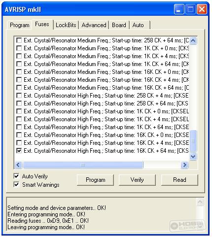

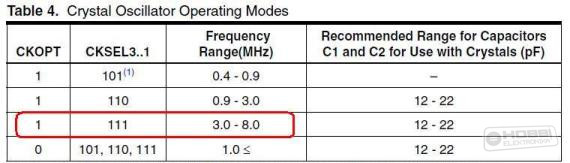

A felhasznált külső kvarc sebessége 3 és 8 MHz közé esik (CKSEL3..1=111).
Lassan emeljük a kristály oszcillátoron a feszültséget (CKSEL0=1, SUT=11).
Tehát az AVR Studio-ban a Fuse biteknél a CKSEL=1111 és a SUT=11 beállítást kell kiválasztani:
Ezzel a hardver kész is, már csak az UART programot kell megírni.
