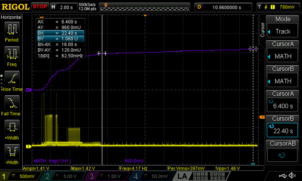

Elgondolkodtam azon hogy lecsökkentsem a kütyüm áramfelvételét hogy kevésbé merítse az autó akkumulátorát. A legnagyobb áramfelvétele a panelon a GSM modulnak van, ezért első körben az ő áramfelvételét kellene megnyirbálni azzal, hogy elküldöm aludni. Felmerült azonban, hogy a lehet hogy nem is éri meg altatni a GSM modult, hiszen van neki egy valamekkora konstans áramfelvétele ami az altatás esetén megszűnne ugyan, azonban ha elküldöm aludni és bizonyos időközönként újra és újra felébresztem, akkor a hálózatra feljelentkezés lehetséges hogy több energiát emészt el mintha inkább állandó, ám sokkal kisebb áramot fogyasztana. Végeztem hát egy mérést ez ügyben. Megmértem hogy mekkora áramfelvétele van a GSM modul inicializálásának (mikor feljelentkezik a hálózatra), és mekkora ha egyszerűen csak fent lóg a a GSM hálózaton és nem csinál semmit. Utóbbinál 16 másodpercet tudtam kiintegrálni, ez idő alatt 120mU volt a fogyasztás, azaz másodpercenként 7,5mU. A hálózatra feljelentkezés pedig 1,76U energiát emésztett el. Azaz 235 másodperc alatt fogyaszt el a GSM modul annyi energiát a hálózaton lógva, mint a hálózatra feljelentkezéskor. Vagyis 3 perc és 55 másodperc időköznél sűrűbben elaltatni és felébreszteni a modult nem éri meg, ez idő felett viszont igen. Viszont mivel a kütyüm SMS-re végrehajt különböző parancsokat (pl. központi zár zárás/nyitás stb.), ezért nem biztos hogy jó ötlet altatni a GSM modult hiszen így nem tudja azonnal végrehajtani az SMS parancsokat... ![]() A szkópábrákról annyit hogy a GSM modul 4V-os tápágába beiktattam egy 0,1Ohm-os ellenállást és a szkóp CH1 erre lett ráakasztva. A zsinór 1:1-es osztásban volt de a szkópot elfelejtettem átállítani 1:10-ről, ezért az osztás tized akkora mint amit a szkóp kiír (nem 500mV/DIV hanem 50mV/DIV). A hozzászólás módosítva: Aug 13, 2017
Korábban már kipróbáltam (véletlen) hogy hogyan viselkedik a Quectel MC60 modul GSM antenna hiányában. Kb harmadannyi térerővel ugyan, de simán feljelentkezett a hálózatra, tudott mobilnetezni meg mindent.
Ma viszont sikerült a uFL csatlakozót fordítva beforrasztanom, ami így konkrétan rövidre zárta a modul GSM antenna-kivezetését. A modult ez nem igazán hatotta meg, tökéletesen működött így is. A hozzászólás módosítva: Okt 3, 2017
