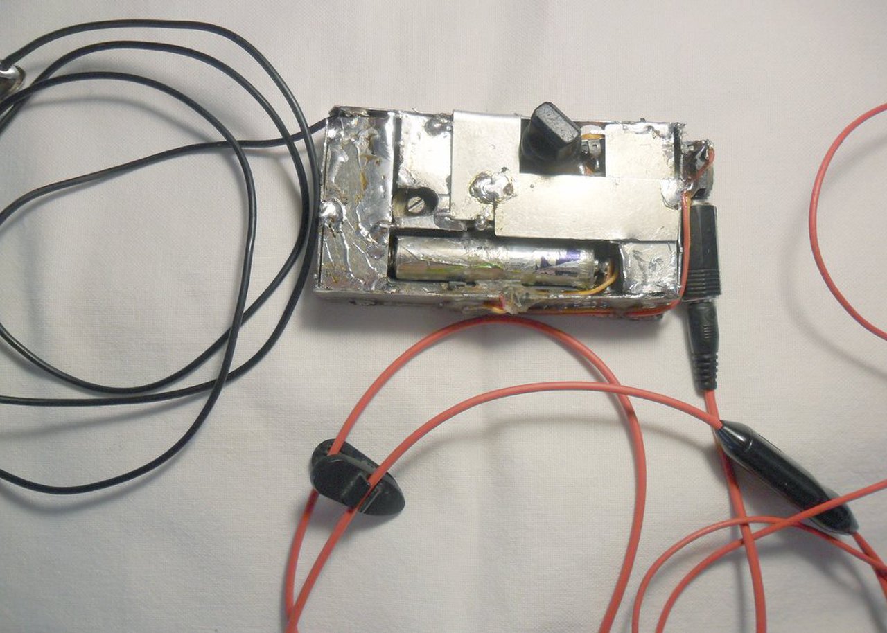

Ezt építettem az elmúlt 2 napban. 1 elemmel működik, és barátságos a 3 mA körüli áramfelvétele. Az orosz szinkrodin rádió kínai átdolgozott változata. Elláttam egy földelt bázisú előerősítő fokozattal, és +1 hangfrekvenciás tranzisztorral. Ettől kissé torz lett,de 10 Kohm ellenállás került a HF bemenettel sorba, és megszűnt a torzítás. A *csillaggal jelölt 1 Kohm-mal sorba +1 Kohm trimmer potméter van. A fojtók azért vannak a rajzon, mert ő fülhallgató antennával használja, nálam nem vált be, inkább külön antennát készítettem neki, amit megfelelő irányba ki lehet feszíteni, ezért el is hagytam a fojtókat. Hangoló eszköz nálam egy 5-20 pF trimmer, gombot ragasztottam rá. L1 6 menet 5mm fúróra, L2 8 menet, 8mm átmérőn, előbbi 0,8 másik 1 mm huzalból.

Ahogy itt ülök, az van a fülemben, most már kellemes hangja van. A gerjedések, és torzítások kiirtása után jól hozza Petőfit, mérsékelten lehet vele mozogni is. Azért nem fényképezem, a körben teljesen leforrasztott bádogdobozon kívül nem sok látszik. egy 2 gyufásdoboznyi fém dobozt képzeljetek, 1 nyílással az 1 darab AAA elemnek. Kapcsolója nincs, ha nem használom, ki kell venni az elemet. Előnye, hogy üres járásban nincs zaj, hátrányos viszont, hogy elég nehéz jól beállítani, viszont vesz mindent, amit a többi, még a teljesen zárt fémdoboz ellenére is észreveszi, hogy leveszem róla a kezem. A nem antennaként kötött, viszont földelt fülhallgató az ellensúly. Ezeknél az se mindegy, merre áll.

Azon már régen túl vagyok. Még amikor az oroszt építettem, megpróbáltam kerámia nF-osra cserélni, és csodák csodája, úgy egyáltalán nem szólt. Csak ha 10µF ott van, akkor jön létre a vétel. Valószínűleg a szinkrodin vevőnél tudnia kell átvinnie a hangfrekvenciát a nagyfrekis becsatolónak is, máskülönben nem demodulál.. Egyébként egy olyan rádió, ami megépítés után azonnal működik, csak azon kell kínlódni hetekig utána, hogyha elmégy mellette ne hangolódjon el, ne kezdjen el torzítani, ha csak leveszed róla a kezed, és ne ugráljon le az adóról, ha megmozdítod.

Csak a pontosság kedvéért, a rajzon lévő vevő szuperregeneratív Bővebben: Link rendszerű.

(#) fecameca válasza Feri007 hozzászólására (») Aug 9, 2017 /
Ez amit állítasz, egyáltalán nem igaz. A szupreg vevő erősen suhog, ennek pedig semmi zaja nincs. 2. Az állomás egy kattanás kíséretében szinkronizálódik, az oszcillátor frekvenciája pont fele a vételi frekvenciának. Szóval ez egy érdekes megoldású egyszerű szinkrodin. PLL vevőnek is írja mindenhol. Próbáld ki, és észreveszed majd a különbséget.

(#) fecameca válasza Feri007 hozzászólására (») Aug 9, 2017 / 1
Íme a bizonyíték, hogy én valóban megépítettem ezt a rádiót. Szuperregeneratív rádiót is építettem már. Annak sokkal rosszabb a hangja. Az állomások közt az erősen suhog. Ez csendben van. Még ha a kapcsolások hasonlítanak is egymásra, a működési elvük teljesen más. Most látom, maradt benne egy kis fém reszelék.

(#) fecameca válasza fecameca hozzászólására (») Aug 9, 2017 /
Egy kis komment a képekhez: Egy fóliás lemez hordozza a fő alkatrészeket, valami rajzolat volt rajta (Egy bontott darab valamiből), ahol kellett, én tovább alakítottam szikével. Lényeg, a trimmerek, és a tekercsek stabil alapon vannak. az apróbb alkatrészeknél előszeretettel alkalmazok légszerelést. Középen a nagy elkó nem szerepel a rajzon. Én a telepre párhuzamosan mindig teszek elkót 220µF/10V. A tekercsek jól látszanak. A nagyobbikban vasmag van méhviasszal rögzítve, a kínai 8 menetet ír, az orosz 20-at, de az átmérőik is különbözőek. Az elemre tekerni a huzalt, nekem az már túl nagy átmérő, vasmaggal különben is be lehet hangolni kevesebb menettel is. A 6 menetesben réz van, ez a képeken látszik. A nagyfrekis tranzisztor középen, a 100 ohm alatt fekszik, a 10 pF nálam éppen 14-re sikerült, van ahol 12, máshol 10, ez annyira nem kényes. Az a sárga kis trimmer poti 2K2, az R3 1 Kohm-mal sorba kell annyi, azt jól beállítva kevésbé gerjedékeny, tisztább, hangosabb a hangja. Antenna helyett egy PNP tranzisztor S8550 kollektora megy az antenna tekercsre, az emittere és a + telep közti 470 ohm jól látszik, oda megy a láb nélküli antenna becsatoló kondenzátor (az takarja a tranzisztort, amely alatta van). Az az egyetlen stiroflex kondenzátor, 150 pF hidegíti a bázist, a B-C között talán egy 47 Kohm állítja be a munkapontot, ha jól emlékszem. Gyári készülékek zömében is gyakrabb a földelt bázisú előerősítő, a földelt emitteressel sokszor meggyűlt már a bajom, mert sokkal gerjedékenyebb. Hangfrekvenciára a rajzon szereplő 2 tranzisztorral már lehet hallani a hangját, akinek nem elég (A fülhallgatók nagyon különbözőek lehetnek), az esetleg +1 tranzisztorral tovább bővítheti, ezt nem részletezem. Megfelelő térerejű közeli adók esetén lehet ennek néhol tisztább is a hangja, mint a CD9088 IC-s scan rádióé, mivel az is gyakran leugrál az adóról hirtelen térerő változásra, illetve közeli másik adó megzavarhatja az AFC áramkörét, olyankor kissé torzítva szól. Egy előnye az IC-s nek, hogy azon külföldi adók is bejönnek, a kis szinkrodin készülékhez már nemigen lehet több előerősítőt ragasztani, tud, amit tud, de a helyi adókat nagyon tisztán lehet vele venni.

(#) _BiG_ válasza fecameca hozzászólására (») Aug 11, 2017 /
„Ha az antennával arrább megyek, akkor meg újra kell beállítani, nem értem, miért?”
Mert az antenna kapacitása párhuzamosan kapcsolódik a rezgőkörrel, ami persze a mozgatással változik. Semmi csoda nincs benne. Ezeken a nagy frekvenciákon már egy kis kapacitásváltozás is nagy elhangolódást okoz.
Esetleg egy szélessávú, vagy aperiodikus, földelt bázisú előkörrel kéne kiegészíteni, hogy az antenna hatását ki lehessen védeni.

(#) fecameca válasza _BiG_ hozzászólására (») Aug 12, 2017 /
Az a baj, hogy az előerősítő semmit nem segít. Antenna 10 centivel arrébb tolva, nagyon torz lesz, az oszcillátor állításával tisztázható, pont ezért hagytam fel ezzel a készülékkel máskor. Most már azt is érzi, ha mellette mozgok, erősítő nélkül ennyire kényes nem volt. Az volt a tapasztalatom már máskor is, minél több fokozatot építettem eléje, annál rosszabb lett a végeredmény. Előerősítővel a Petőfi kissé erősebb lett, de már a Kossuth helyén is csak a Petőfi jön, és mellette a Bartók is, pont ellenkező sorrendben, mintha tükrözve lenne a skála felső része. Végül is most az egyetlen elemes táplálás miatt építettem újból és eleve azzal, hogy megelégszem csak a Petőfivel. Egy ilyen "elalvós" rádió kell nekem, ami nem baj, ha úgy marad akár egész éjjel. A rendesek, azok lemerítik olyankor a telepet. Egy sztereo rádióban a dekóder csak 35 mA, ha az illetőben van egy hang végfokozat, ez még hozzá adódik. Ez a kis rádió az egyetlen cellával, és a 3 mA-rel, akármeddig úgy hagyható. Nem is baj, ha nem sztereó, amelyik fülemen fekszek, abból jobb néha kihúzni, mert nyomja, akármelyik fülhallgatómmal próbálkozom.
