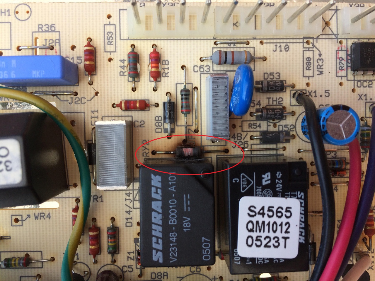

A képen bekarikázott ellenállás elfüstölt. Tudna valaki segíteni benne, hogy honnan tudhatom meg, hogy mekkorára kell kicserélnem? Sehol nem találok róla leírást. Ez egy Honeywell S4565QM 1012 1 vezérlő.

Így nehéz lesz segíteni!Sokat segítene, ha egy távolabbi képet (egész panel) is feltennél, na meg a kazán típusa is jó lenne amiben benne volt.
(#) Coriolis hozzászólása Aug 11, 2017 /
Ez egy Radiant kazán vezérlője volt, sajnos a típusát már nem tudom, mivel kiszerelésre került az égő és a vezérlő is. Egy pálinakfőző fűtésére használom.
(#) JZoli válasza Coriolis hozzászólására (») Aug 11, 2017 /
Így ránézésre van ilyen forma panelom otthon. Este megkeresem, és ha megtalálom, megírom az alkatrész értékét!

Sikerült találnod panelt?
(#) Lucifer válasza Coriolis hozzászólására (») Aug 12, 2017 /
MFerenc kollégának tuti volt/van ilyenje:
https://www.hobbielektronika.hu/forum/getfile.php?id=194927
https://www.hobbielektronika.hu/segedprogramok/?prog=ellenallas
alapján vagy:
Zöld, Barna, Barna, Fekete Barna, Vörös -> 511 Ohm
Zöld, Barna, Fekete, Fekete Barna, Vörös -> 510 Ohm

(#) Coriolis válasza Lucifer hozzászólására (») Aug 16, 2017 /
Köszönöm a segítséget, van jelentősége az 1 Ohm eltérésnek, vagy az elhanyagolható?
(#) Sebi válasza Coriolis hozzászólására (») Aug 16, 2017 /
Ebben az esetben nincs. Más tűrésmezőjű sorozat tagja.
