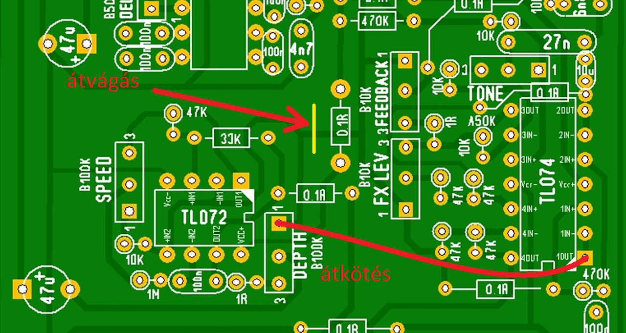

Itt is van. A szabad erősítő buffereli a féltápot. Erre kell kötni az LFO VB-jét. Persze előbb meg kell szakítani az összekötést.
Esetleg az átkötés nem vezeték, hanem 100 ohm körüli ellenállás lehet, és akkor a TL072 felőli végét meg lehet szűrni egy pár száz nanós kondival. De lehet hogy elég a drót is, de akkor nem szabad szűrni a végét, mert a műveleti erősítők nem szeretik a kapacitív terhelést.
A hozzászólás módosítva: Aug 11, 2017
(#) lajos1969 válasza tothbela hozzászólására (») Aug 11, 2017 /
Akkor csak ezt az egy átkötést próbáljam meg először?
(#) tothbela válasza Massawa hozzászólására (») Aug 11, 2017 /
VB-nek gondoltam zéner+ellenállást is, de akkor az csak állandó telepfeszültséggel menne. Ez meg most nem jó.
Lehet hogy elbeszélünk egymás mellett, mert persze hogy nem a TL072-nek van hiszterézise. Be is b.... A TL072 egyik fele van úgy használva, hogy pozitív visszacsatolás miatt a másik felének a kimenetéről hiszterézissel billen. Ez a két küszöb a háromszög két csúcsa.
(#) tothbela válasza lajos1969 hozzászólására (») Aug 11, 2017 /
Igen. Természetesen előbb átvágva a sárgával jelölt helyen.
Kivitelezve! Megy így is tökéletesen! Akkor maradjon így rakhatom a dobozba vissza??
(#) Massawa válasza tothbela hozzászólására (») Aug 11, 2017 /
Az nem jo, mert a VB-nek mindig feleznie kell a tápot, különben nem lesz szimmetrikus a fürész. Az IC elött az oszto jo, de nem a felét kell bufferelni hanem az egészet. Az IC-nek követnie kellene a táp változásait, hogy a VB mindig a fele legyen.
Ha nem hallasz finom ketyegést a billenésekkor, akkor kész. Mehet vissza.
Gyorsabban szerelsz mint ahogy én írok. Nem sokára kilépek, mert megyek dolgozni.
Pár napja már ezzel szenvedek!
Akkor marad az egy átkötés és mehet a dobozba!
Neked meg jó munkát! És nagyon szépen köszönöm a segítséget!

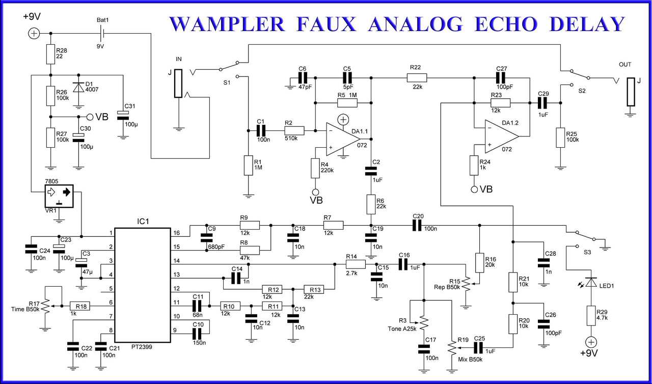

(#) lajos1969 hozzászólása Aug 12, 2017 /
Még egy kérdés ha lehet!
Amíg ezzel a visszhanggal kínlódtam ezalatt csináltam ezt az egyszerűbb visszhangot PT2399-el ezt is. Csak annyi észrevétel, hogy a visszhang ennél eléggé torz, ez mitől van, lehet? Van rá tippetek gondolom, remélem.
Amiben segítettetek annak meg gyönyörű torzításmentes a hangja!
(#) Massawa válasza lajos1969 hozzászólására (») Aug 12, 2017 /
Lehet, hogy tulmodulálod. Az R5 helyett rakj be egy trimmert és probáld meg csökkenteni a jelszintet.

(#) lajos1969 válasza Massawa hozzászólására (») Aug 12, 2017 /
Kipróbáltam 470Kohm-al is nagyon torz a visszhang!?
Köss a VB-re egy müszert, és nézd meg mennyi ott a fesz. ( amugy a száraz hang - visszhang nélküli tiszta?)
Igen az tiszta tökéletes!
Ellenállás után 8.7Vőlt a Vb ponton pedig 4.2V. Itt 2db 100K van rajz szerint a fesz osztóban.
A hozzászólás módosítva: Aug 12, 2017
Ezt ugy mondod, hogy a visszhang be van kapcsolva és az R19 le van 0-ra tekerve?
Igen ha le van tekerve akkor szép tiszta a hang, ha feltekerem akkor is tiszta a száraz hang csak a visszhang nagyon torz!
Hasonlitsd össze a másikkal, hátha rossz alaktrész stb van benne. A két kapcsolás itt majdnem ugyanaz. Ha minden egyforma akkor már szkop fog kelleni.
Oké majd holnap megnézem ma már nem foglalkozom ezzel!
