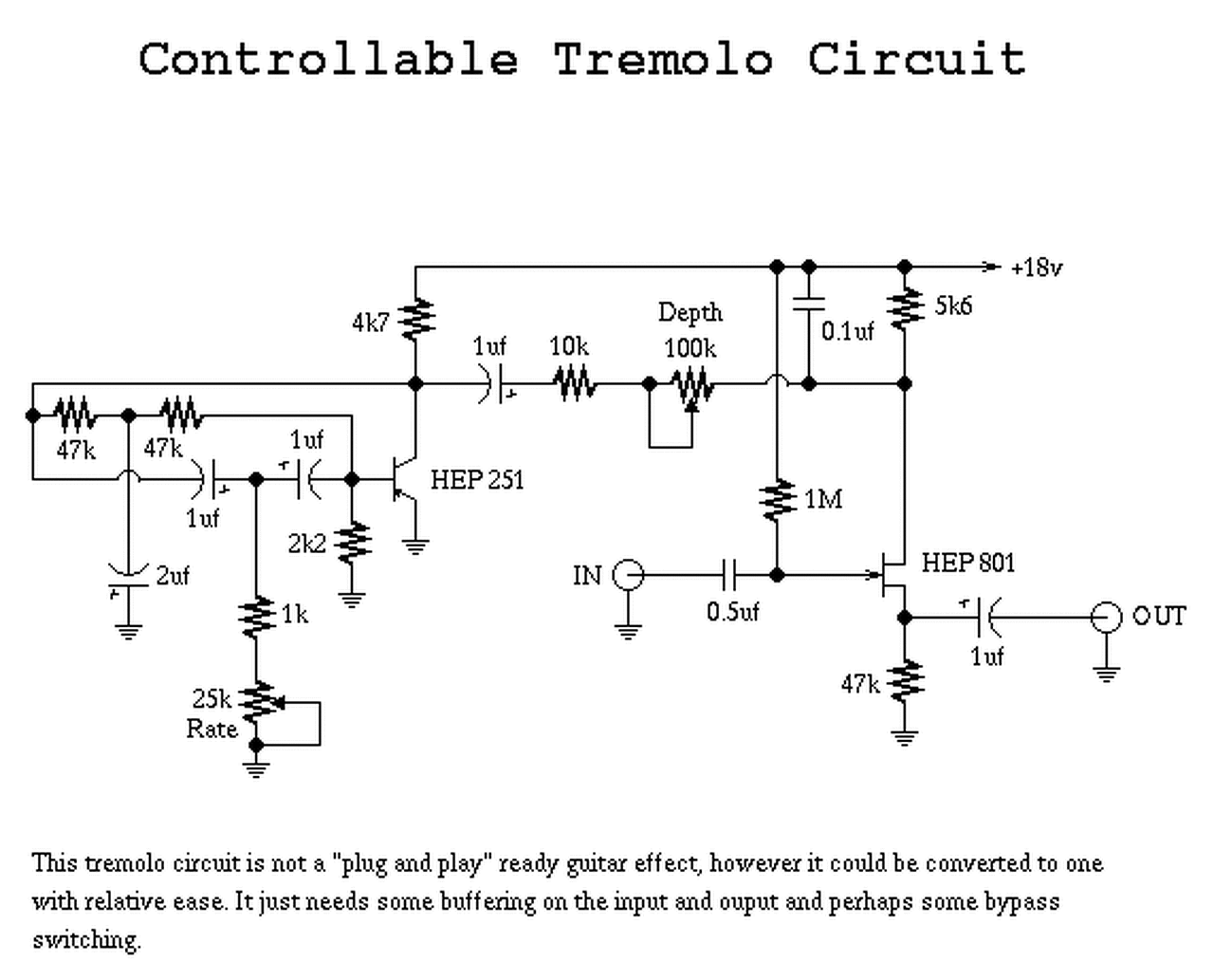

Vinnyogóba tranzisztor. Gitárhoz építek tremolót és csak ez a kettő kell.
Csak ez a két fajta tranyó jó bele? Ezek Germánium tranyók nehéz lesz ilyet találni.
Gondolom erröl van szó.
Sima bipoláris tranzisztor meg jfet. Tranzisztornak szerintem minden megfelel, BC556/7/8 vagy akármi BC kisjelű pnp tranyó. A fetnek meg szerintem akármi megteszi, BF245, 2N3819 stb. Bár ugye ennek is van saját témája.
Ha megint lejutok Györökre, válogatok neked ilyeneket. Van rengeteg Ge tranyóm.
