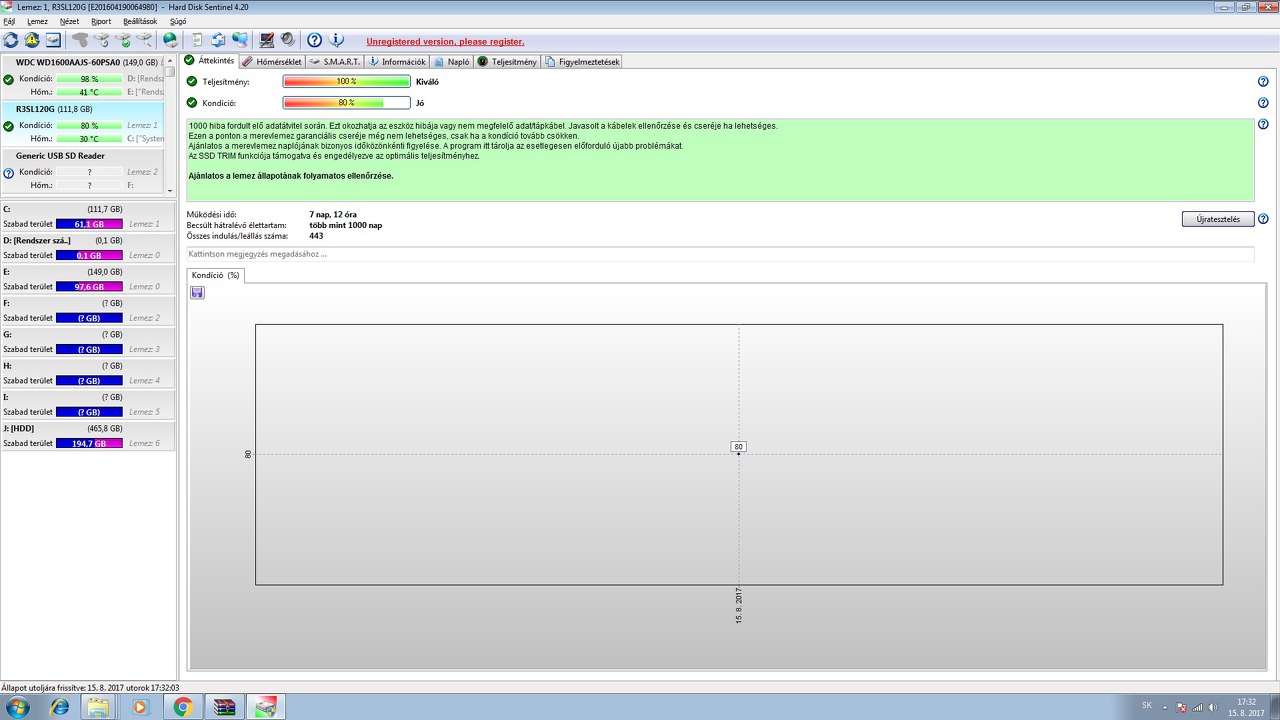

(#) cupika97 hozzászólása Aug 15, 2017 /
Sziasztok. Egy éves, allig használt 120 gigás SSD-re írhat ilyet a Sentinel? Normális, vagy kuldjem vissza?
