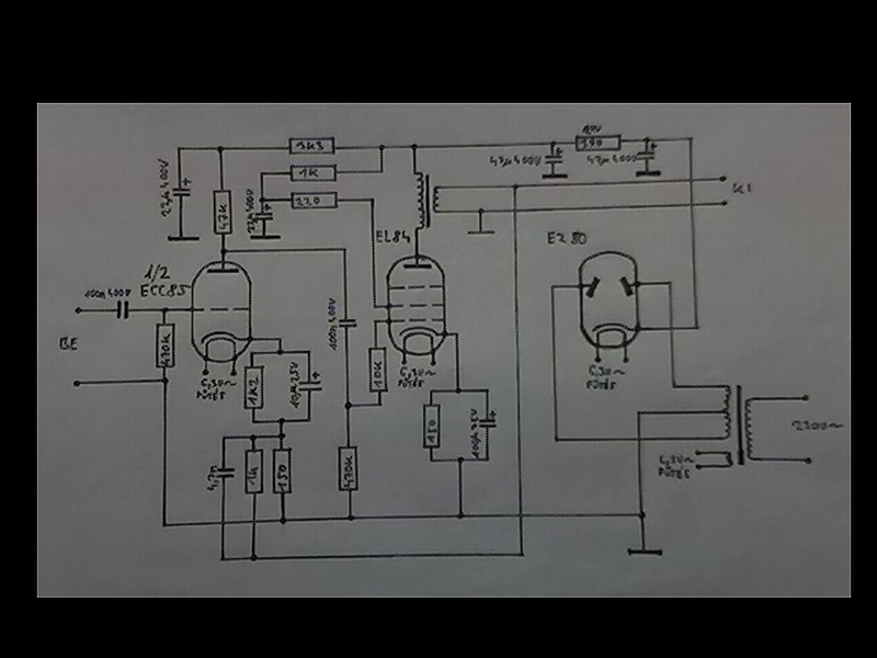

Sikerült megszereznem egy táptrafót. Készítettem róla egy képet(ill többet, de csak a legjobb minőségűt rakom fel). Valamint nagy szerencsémre rábukkantam egy dobozban rádióalkatrészekre: ellenállás, kondi, stb, de egy hangszórót is találtam a hozzá tartozó trafóval együtt. Épségben van, bár egy kicsit sérült a membrán, de az nem vészes. Azt kellene kitalálni, hogy melyik vezeték micsoda a táptrafón. Azt is ki kellene találni, hogy a hanszórónál mit hova kössek. Akkor djhans kapcsolási rajza alapján fogom megépíteni az erősítőt(hozzáteszem, hogy ez nem most lesz, mert még időbe kerül, amíg minden alkatrész meglesz hozzá és tudok vele foglalkozni, mert elég kevés időm van).

Vaskeresztmetszet: A = k x négyzetgyök P
P = primer teljesítménny W k = vastényező (1,2-1,4 50W-ig, 1,4-1,6 50W felett, 0,8-1 1000W felett) Voltonkénti menetszám: N=1 / 4,44 x f x B x A N = menetszám f = frekvencia Hz B= max indukció T (Tesla) ez 0,8-1,7 (vas-hiperszil De valóban egyszerűbb táblázattal indítani és az adott vashoz kiszámítani .

Nem tudom milyen rádió volt, mert amit a képen láttok azt úgy szedtem ki a dobozból, ahogy volt. Maga a rádió nem tudom hol van. Viszont bajban vagyok ezekkel a vezetékekkel. Oldalt van egy bizti egyik végén egy fekete vezeték másik végén egy fehér és egy másik, ami lóg a levegőbe. A fehér nagyon vékony a trafóba megy.Van még két fehér ami a trafóból jön ki. Van négy zöld, amik között mindenhogyan lehet mérni jó nagy ellenállást. A trafóból kijövő vezetékek belűlről kifelé: 1 fehér (lóg a levegőbe), 1 fehér (lóg a levegőbe), 1 fehér a biztihez, 2-2 zöld
Na most mit hogyan?
Szerintem az én trafóm nem az mint amit hoztak hozzád. A vas keresztmetszete halál pontosan 4cm*2cm. A primer tekercs 2*110v 0,5-ös huzal. A szekunder 18v (2*9v) 2,5mm-es huzal.

A probléma ott van, hogy 7 kivezetés van, viszont gyanus, hogy leszakadt egy, mert a legkülső két zöld között van egy lyuk, de nem úgy néz ki mintha ott lett volna vezeték. A legkülsö két zöld között kb 1 ohm van(kb 1500 k volt először,de megkapartam a rézdrótot). A következő két zöld között kb 1.3 ohm van. A két szabad fehér között kb 100 ohm van. A biztis fehéz( ami a 3 közül a legkintebb van) és ami eggyel beljebb van között 17 ohm van, a biztis fehér és a legbelső fehér között kb 120 ohm van. Arra gyanakszon, hogy ez nem csak 220ról, hanem 110ről vagy más feszről is megy, azért van 3 fehér. No de akkor most mi van a többivel?

Csak mi a suliban a keresztmetszetet osztottuk 10000-el..Így lett 1/ 4,44x50x1x0,0027 27cm2-es vasnál, 50Hz-ről, 1T gerjesztéssel. Namost ha frekuval le akarunk menni a HIFI alsó határáig/20Hz/ akkor itt is látszik, mennyire változik a menetszám. Egyébként ezáltal a gerjesztés is csökken, annak mértékében, hogy a frekvenciaátvitel jó legyen. Merthát több menet ugyanakkora feszültségre, az bizony kisebb gerjesztés. És ha még emellett a CHZ által említett gerjesztés csökkentést is elvégezzük 0,6T-re, akkor még több lesz a menetszám! Csak férjen a vasra!
