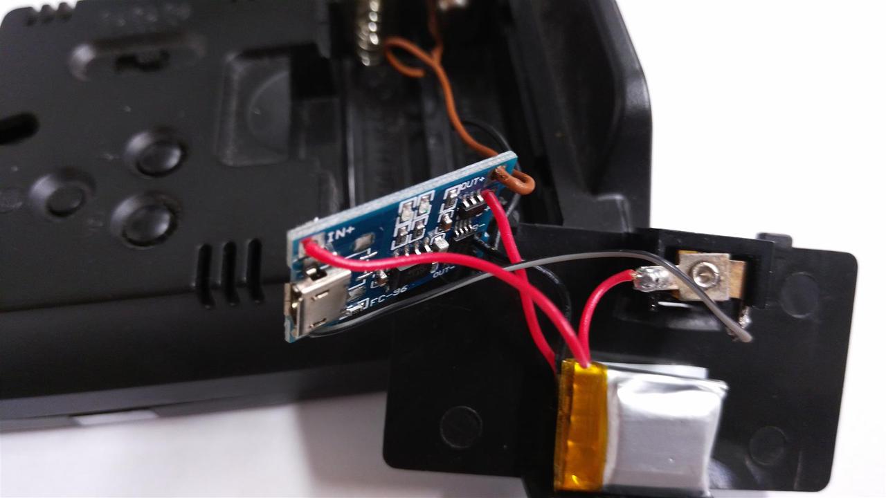

Nem.
5V-os adapter-re megy közvetlenül.
Miért kellene csökkentenem, nem tudja azt a kis panel maga intézni?
Hová és mit tegyek be, elé ellenállást?
A képen látható állapotban van berakva.
IN a betápra, OUT a készülék felé, a BAT meg az aksi.

Ha jól tippelek, akkor a töltő egy TP4056 alapú panel, az akku pedig saccra 240 mAh kapacitású. Van egy töltő áramköröd, ami rossz esetben 4C áramot küldhet az akkura, de legalább annyit, amennyit a táp le tud adni. Ez nem éppen optimális, élettartamnövelő üzemmód.

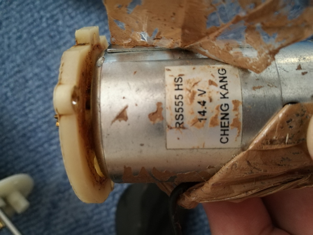

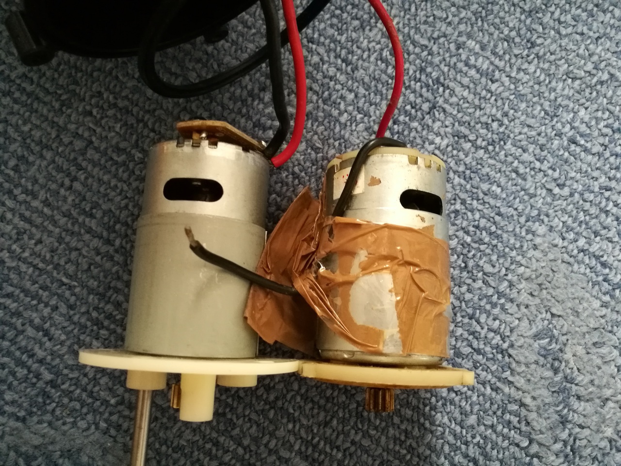

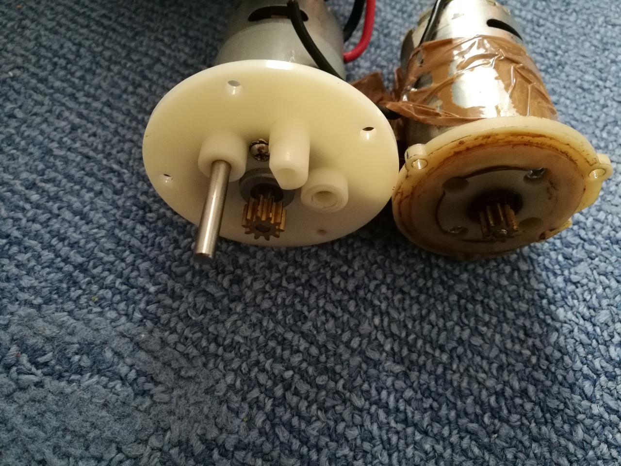

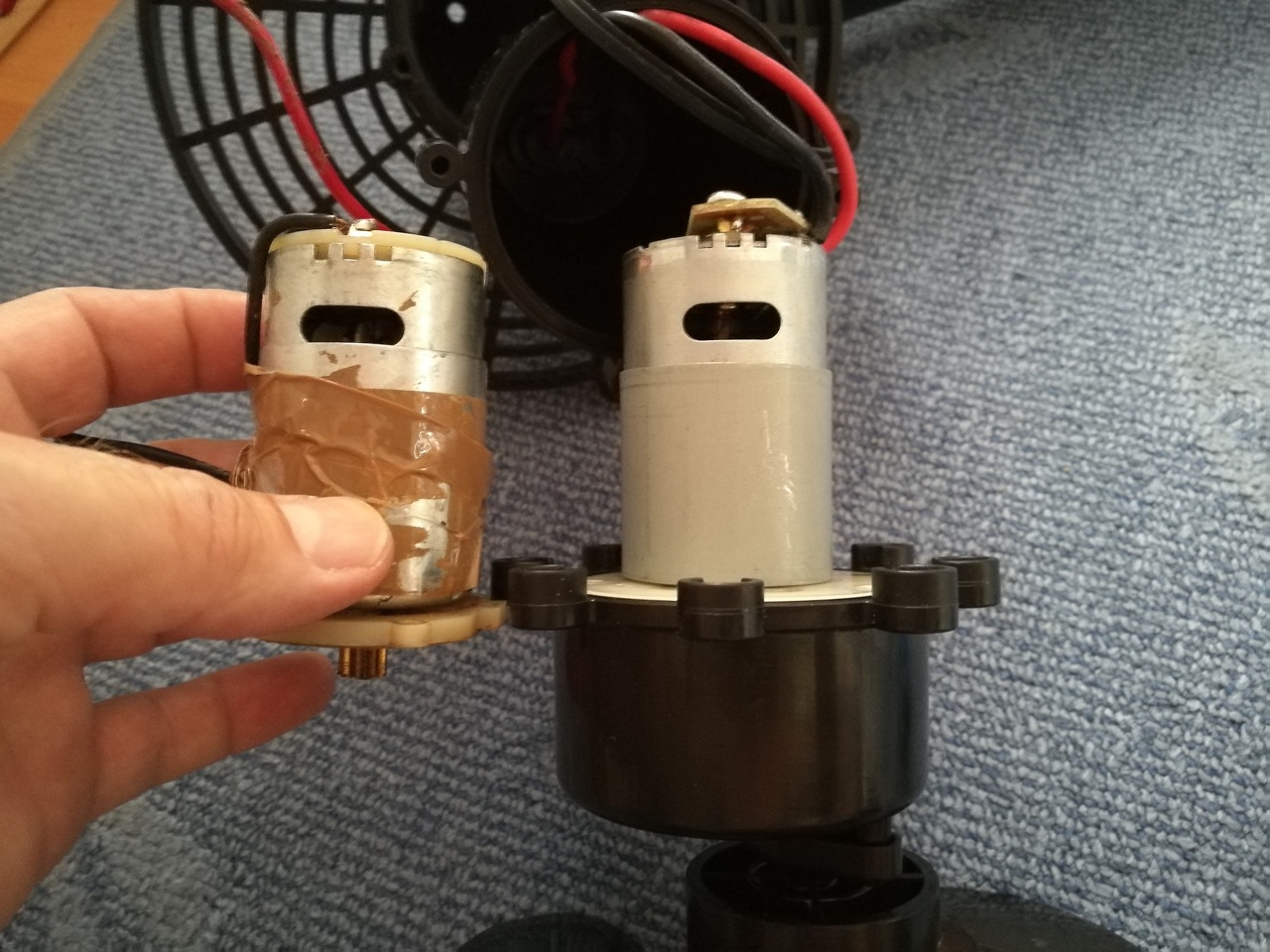

Sikerült szereznem egy 14.4V-os Csavar behajtó motort. Szétkaptam újra a Jetski-t mikor egymás mellé raktam őrültem. Meghajtottam az eredeti motort 12V-al,aztán a beszerzett motort 14V-al (lehetett hallani hogy az új jóval gyorsabban pörög). Arra gondoltam hogy ezt meghajtani kb 5 db sorba kötött 3,7V-os Li-Ion akkuval. A tengelyekről át kéne cserélni a fogaskereket (azzal szívok most úgy érzem).
(#) RoliNyh válasza vladcepes hozzászólására (») Aug 19, 2017 /
És a behajtómotoron nem volt rajta az áttétel?
Mert akkor használhattad volna cakkompakk az egészet egyben is...
(#) vladcepes válasza RoliNyh hozzászólására (») Aug 19, 2017 /

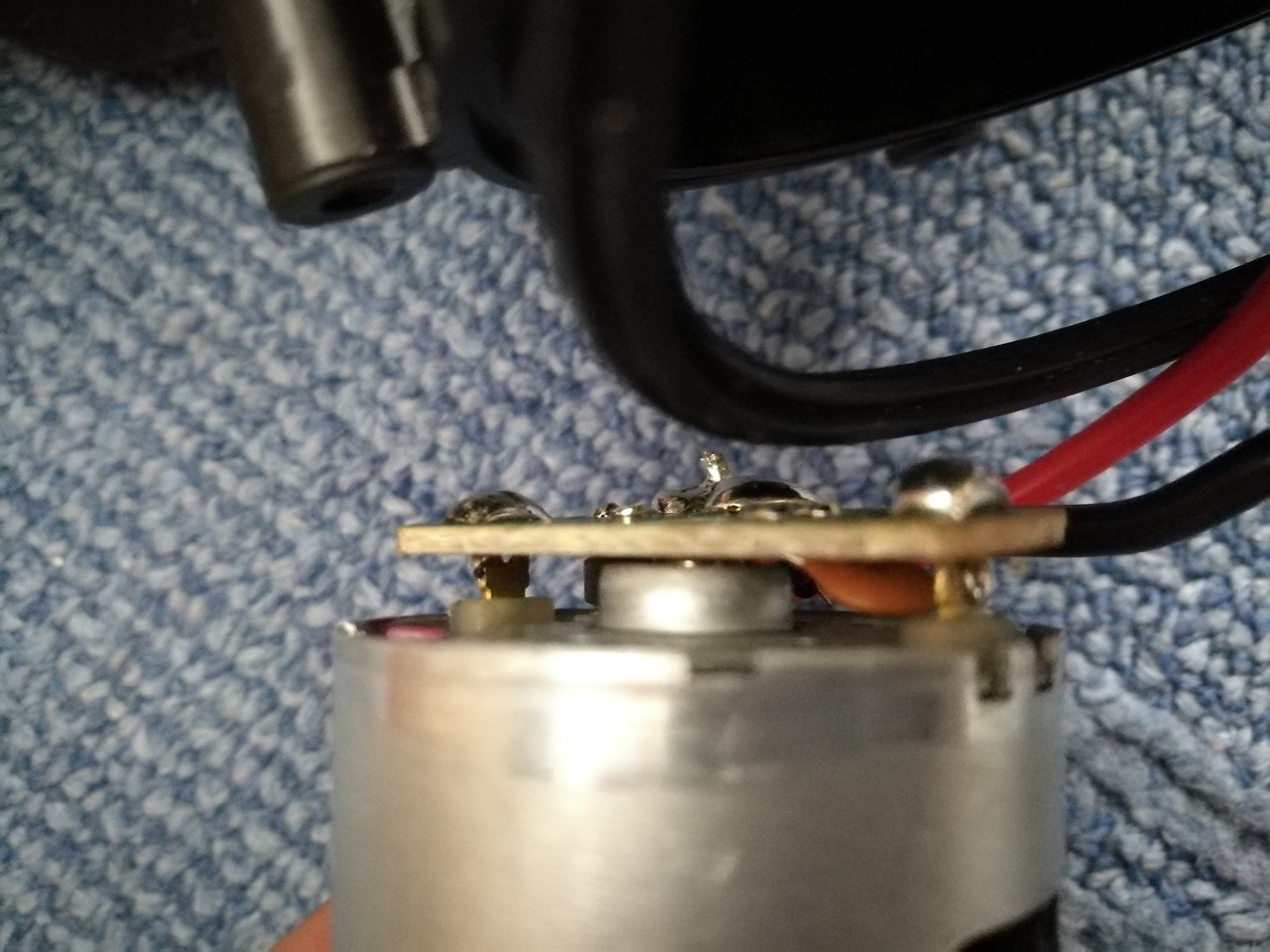

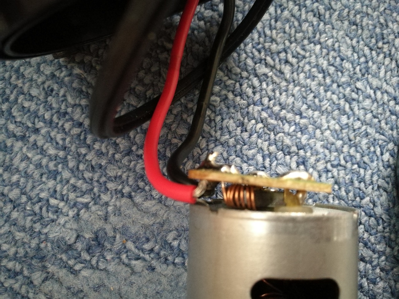

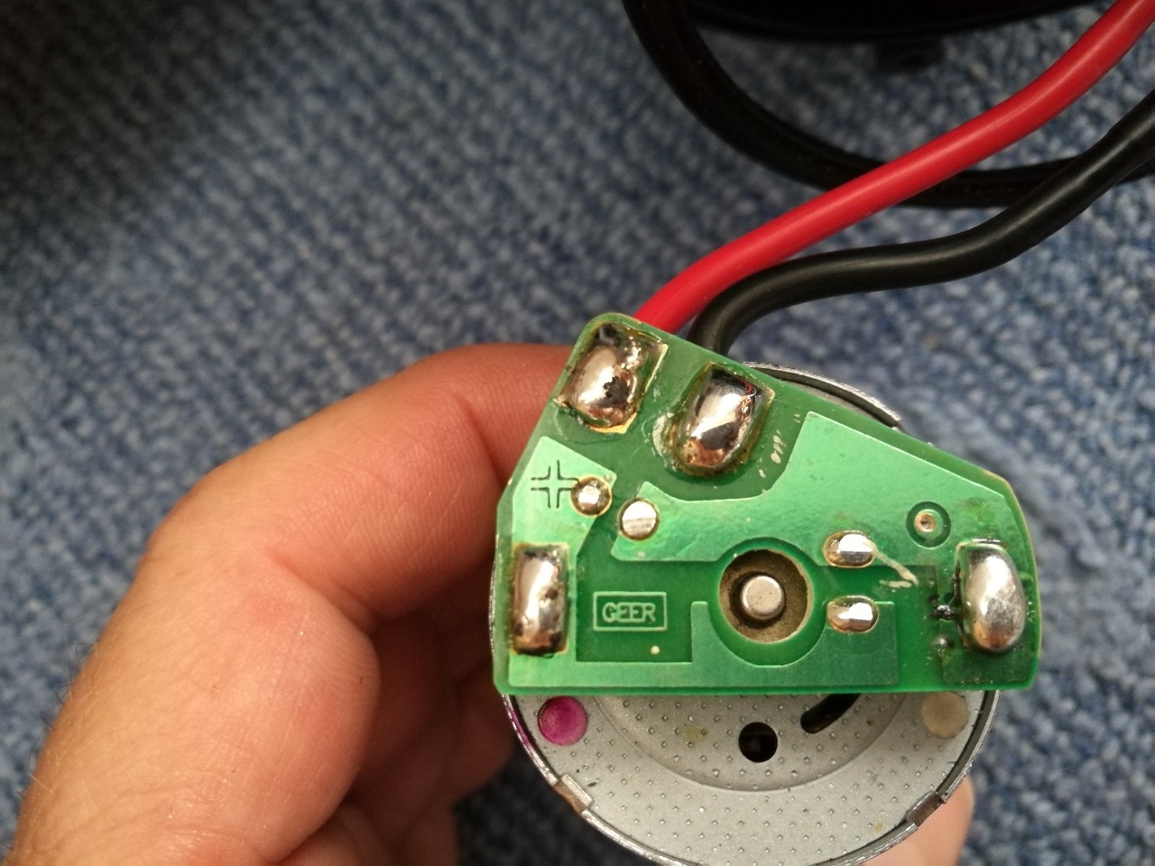

Sikerült megszenvedve De rajta volt csak ott teljesen más az egész áttétes dolog nem fért volna bele abba a fekete bigyóba. Ez a kicsi kondi meg ellenállás ami van a régi motoron, ilyen nem kéne az újra? vagy ha leszedem a régiről jó erre is vajon?
(#) kapu48 válasza vladcepes hozzászólására (») Aug 19, 2017 /
A kondi+tekercs-nek zavarszűrő szerepe van, hogy a motor ne zavarja a rádiózást.
Ha ez 1 távirányítású modell? Akkor bizony fontos szerepe van.
(#) vladcepes válasza kapu48 hozzászólására (») Aug 19, 2017 /
Nem. Ez egy felfújhatós Jatski motor.Bővebben: Link De ha szükséges rá akkor átforrasztom,ha nem akkor nem.
Tulajdon képen csökkenti a szénkefék szilrázását, ez által a beégésüket is mérsékli.
Jobb, ha rá teszed.
