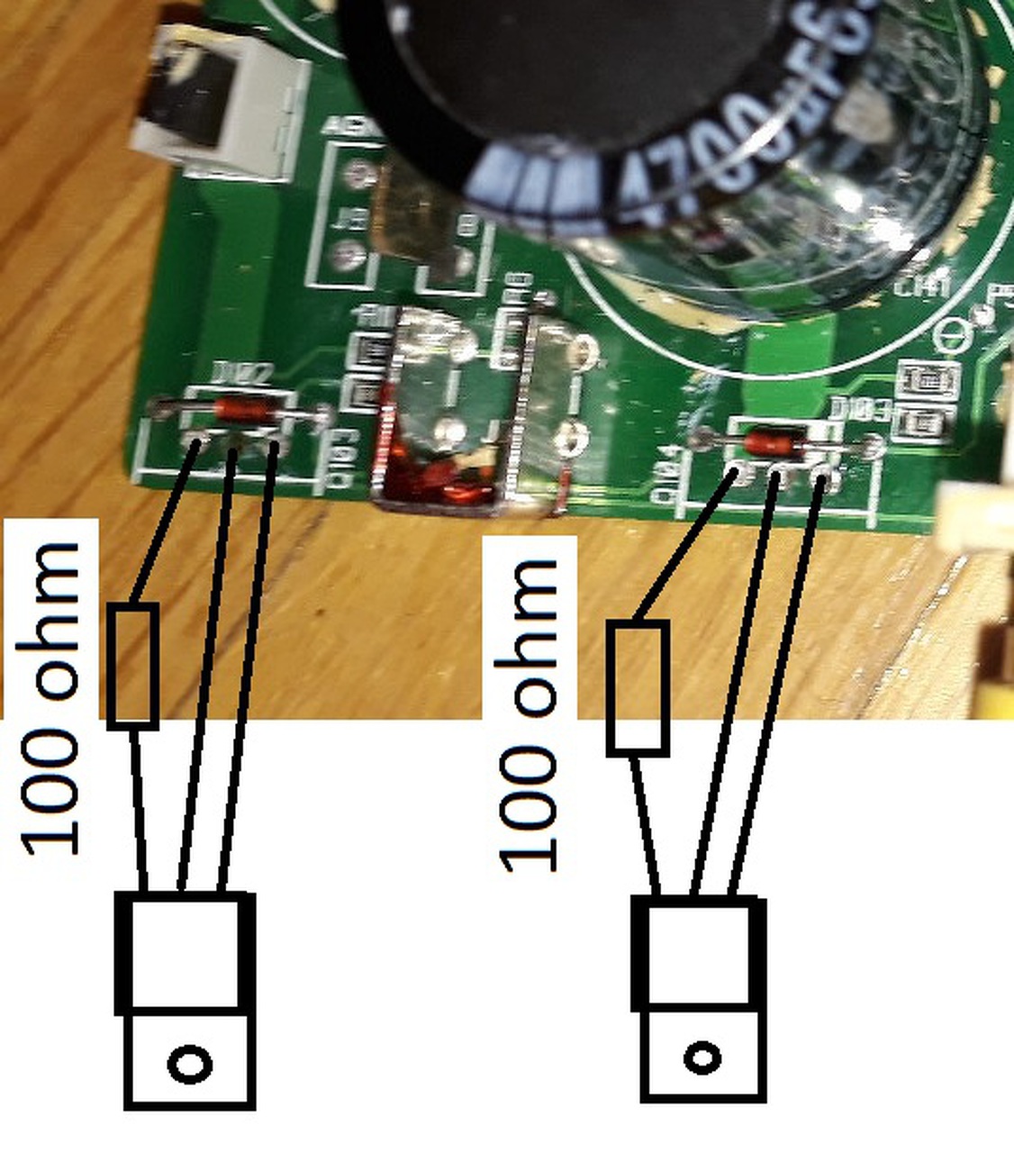

(#) tothbela válasza trionaudio hozzászólására (») Aug 18, 2017 /
A végfetek felőli rész kellene, sajnos pont az nincs a képen.
(#) trionaudio válasza tothbela hozzászólására (») Aug 18, 2017 /
Azt hiszem ezen latszik valami
(#) tothbela válasza trionaudio hozzászólására (») Aug 20, 2017 /
A kapcsolástechnika nem engedi, hogy végfet nélkül mérhess rajta. Ezért azt javaslom, hogy a fetek source körébe 1-1 100 ohmos ellenállást iktass be, így meg lehet próbálni méricskélni. A hálózatot is egy 60W-os izzólámpán keresztül kösd rá.
A következők érdekelnek. A stab IC-k utáni feszültségek, A 4700µF/63V kondik feszültsége, valamint a fetek lábain mérhető feszültség. Mindet a földhöz képest mérj, vagyis a multi common vezeték a testen legyen.
