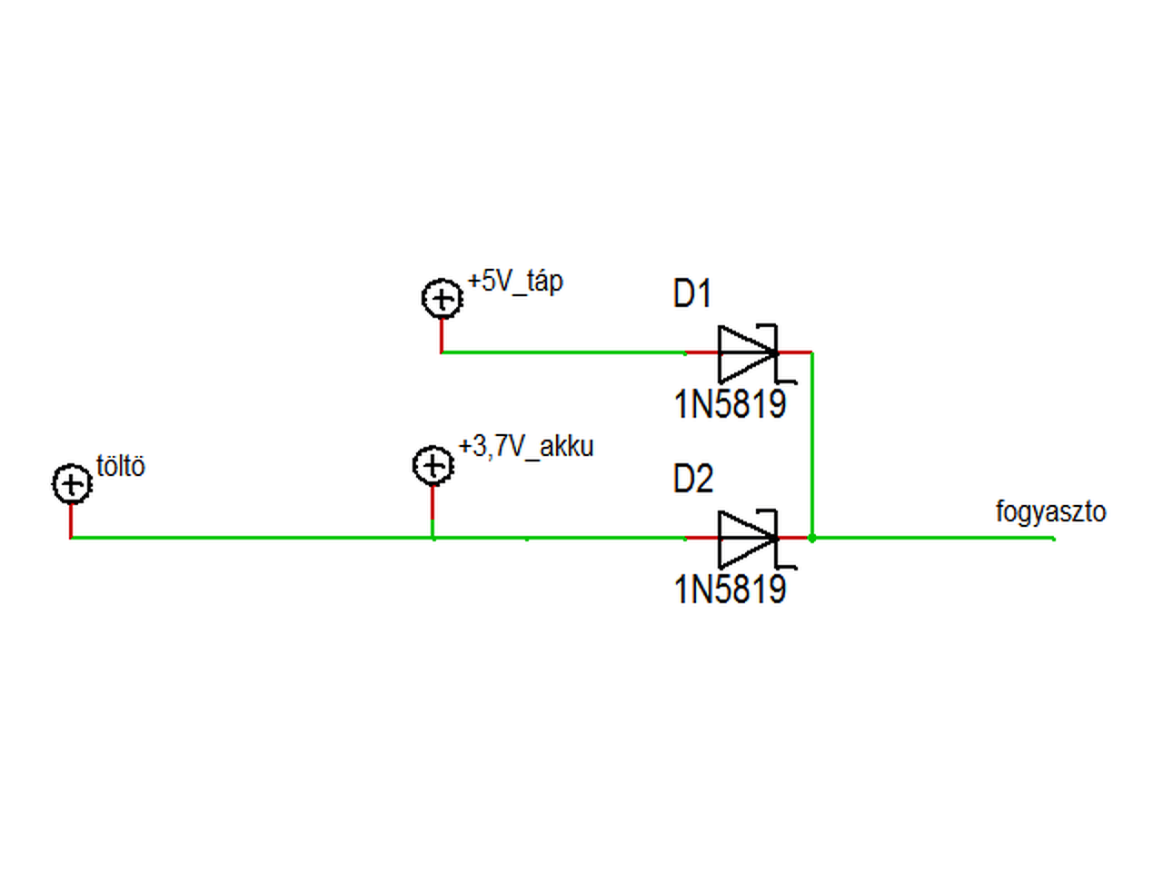

Egy elemes vezetéknélküli csengőben backup célból van, mert adapteresre átfabrikáltam, de áramszünetkor elfelejti a párosítást a kültéri egységével.
(#) nedudgi válasza Fidel hozzászólására (») Aug 18, 2017 /
Ezt így kellene megoldani. Az akku nem szereti az állandó töltést. Elég lesz párhavonta tölteni.
Az akkumulátor csak akkor merül, ha áramszünet van.
(#) Fidel válasza nedudgi hozzászólására (») Aug 18, 2017 /
Ezzel a megoldással, akkor nem lesz automatikus a töltés, ha jól gondolom, hanem időnként rá kell kapcsolni a töltő elektronikára az adaptert?
Automatikus töltést nem ajánlom. Nem fogja szeretni az akku.
Ezt én készséggel elfogadnám, csak pont az a probléma, hogy el lesz felejtve, és pont akkor nem fog szólni, amikor kellene.
Nem tudom, hogy mitévő legyek, az ellenállást kicserélem, mindenesetre a töltőáram miatt, aztán megnézem, hogy meddig bírja az akku. Ha megadja magát, nem esek nagyon kétségbe, nem egy nagy összeg.
Az ellenállást merre kell változtatni, növelni, vagy csökkenteni kell?
Nem tudom, mit lép a TP4056 egy 50-100K ellenállásra, de annak a közelében kellene lennie.
Lehet, hogy jobban járnál ilyen akkumulátorokkal. Nem tudom, milyen gyakran van felétek áramszünet, de megfontolandónak tartom az ólomakkut.
A hozzászólás módosítva: Aug 18, 2017
Azon gondolkoztam még előtte, hogy egyszerűen elé rakok egy powerbankot, és az menne a készülékre, és folyamatosan az usb-s telefontöltőre lenne dugva.
Szerinted akkor ez is tönkretenné a powerbank aksiját?
Igen.
(#) morgo válasza Fidel hozzászólására (») Aug 19, 2017 / 1
Ha nedudki rajza alapján kötöd össze, a töltő pontot nyugodtan rákapcsolhatod az 5 V-ra. Így lesz automatikus töltésed, az akkunak meg semmi baja nem lesz tőle. A TP4056 ha feltöltötte az akkut, automatikusan lekapcsolja magát, és csak bizonyos akkufeszültség alatt fog újra tölteni. Az meg csak akkor fog csökkenni ha áramszünet volt és akkuról ment a táplálása a csengőnek.

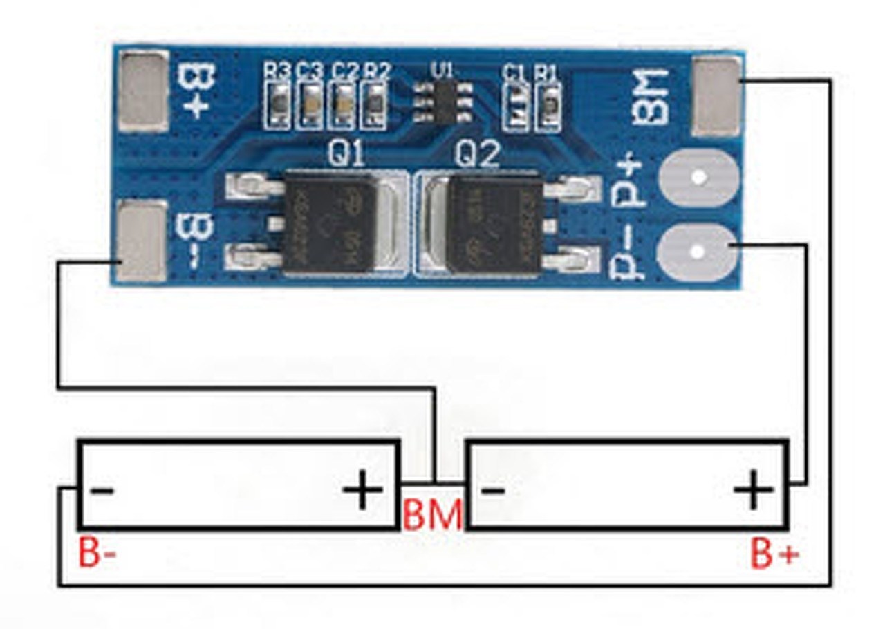

Sziasztok! Van egy skil twist 2105 2.4V(2db sub c méretű NI-CD cella volt sorosan kötve benne.) akkus csavarhúzóm Tervem az, hogy két párhuzamosan kötött Sub c cellához közeli méretű cellát meg egy dc-dc konvertert használnék. A cellavédelem megoldott, mert van olyan elektronika ami kimondottan ilyen célra van, itt lakom nem messze(egy sarokra) egy akkus bolttól, és ott kapni bms panelt, ami tud 5A folyamatos áramot. Ezzel nincs gond. A gond az, hogy nem tudom hogy az elektronikának mennyire ,,tetszene" a motor. Mit kellene tegyek, hogy a motor esetleges visszarúgása ne károsítsa az elektronikát?
(#) Kovidivi válasza rockersrac hozzászólására (») Aug 20, 2017 /
Szia. Egy hete alakítottam át egy Bosch 2.4-es hasonló csavarozót. Mivel csak motor van benne, ezért kapott egy 18650-es cellát, ami pont akkora, mint az eredetileg bent levő két sorba kapcsolt cella. 10 perc próba után is világítanak a LED-ek rajta, úgyhogy én sikeresnek tekintem az átalakítást. A motornak sincs rossz hangja, nem ia égett le eddig. Sok értelme amúgy sincs ennek a csavarozónak, csakúgy mint a Bosch IXO-nak sem.
A hozzászólás módosítva: Aug 20, 2017
(#) rockersrac válasza Kovidivi hozzászólására (») Aug 20, 2017 /
Milyen védelmet használtál a cellához(mármint túltöltés-túlmerítés ellen mit használtál, meg a cella elektronikája és a motor közé milyen védelmet tettél? )
Semmit. Az akksi egy már lehasznált 1.6Ah-s darab. Az akksi direktbe megy a forgásirány váltó kapcsolóra. Ha merül az akksi, érezni fogod, mert nem tudsz becsavarni vele semmit. Azért sem kapott semmi védelmet a fúró, mert haszontalannak találom a gépet. Ezzel az akksival is évente párszor kellene tölteni csak, hiszen annyira keveset eszik a motor, és olyan ritkán van használva. Inkább szereztem egy 10.8V-os gépet "nem tölt" felirattal, és azt javítom meg. Azzal nem csak csavarozni, de már apróbb fúrásokat is el lehet végezni. Ez a 2.4V-os kis gép olyan lassan pörög, hogy elalszok a használata közben. Nem érdemes túlbonyolítani szerintem. Védelem nélkül töltheted akkor is, ha félig lemerült. Step down konvertert nem fogsz találni, mert túl alacsony a bemenő feszültség, a kimenő áram meg relatív nagy, tehát rossz lesz a hatásfok is.
(#) elektroncso válasza Kovidivi hozzászólására (») Aug 20, 2017 /
Érdekes, hogy pont most írsz te is az IXO-ról, nincs fél órája, hogy összeraktam a sajátomat, annak ellenére, hogy két kezemen meg tudom számolni, hogy az elmúlt 6 évben mennyit használtam beégett az irányváltó kapcsoló kontaktja. Nem volna rossz gép, de nagyon hiányzik belőle a nyomatékszabályozós racsni.
(#) Kovidivi válasza elektroncso hozzászólására (») Aug 20, 2017 /
Nekem az ixo se felelt meg. Nem volt elég erős, és lassú volt. Fába 40mm-es csavart nem vitte be, M5-ös csavart ha megfeszült kicsit a fa oldalában, már nem csavarta be, lassú volt.
(#) ati790731 válasza rockersrac hozzászólására (») Aug 20, 2017 /
Visszarugás ellen egy db 1n4007 dióda megteszi az elektronika kivezetésére párhuzamosan, fordított irányban, de ne az irányváltó után, mert abból baj lesz.
(#) rockersrac válasza Kovidivi hozzászólására (») Aug 21, 2017 /
Akkor marad az, hogy építek egyet. 3-4A terhelhetőség szerintem elég lesz rá.
