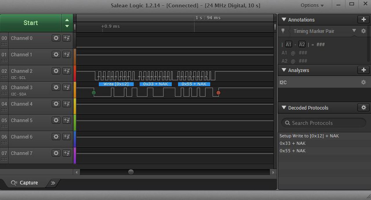

Srácok, I2C-t akarom beüzemelni 18F4550-en, de nem akar működni..
Rá néznétek, hogy mit is rontok el?
Már vagy 6-8 órája szívok vele..
Köszi.. Proteus projekt mellékelve..
(#) Hp41C válasza don_peter hozzászólására (») Aug 21, 2017 /
Felhúzó ellenállások beépítve?
(#) bbb válasza don_peter hozzászólására (») Aug 21, 2017 /
„nem akar működni”
Elég tág fogalom. Hogyan nem akar működni? Történik valami a vonalon, vagy már a PIC se ad ki magából jelet? Amikor először szórakoztam I2C-vel, akkor a felhúzóellenállások voltak a ludasak a történetben. Az ajánlás 1k-10k között írja, nekem volt olyan eset, mikor a 4.7k se volt jó, viszont 2.2k-val tökéletesen ment/megy a kommunikáció.
Esetleg szkópod, vagy logikai analizátorod nincs véletlenül, amit rá tudsz kötni, hogy megnézd mégis mi történik (ez utóbbi nekem elképesztően sokat segített és filléres tétel kínából)?
A hozzászólás módosítva: Aug 21, 2017
A szimulátor nem mindent tud jól szimulálni. Igazi hardveren próbáld ki a programod és nézd meg hogyan billegnek a lábak! Amikor sikerült bereszelnem debug-ra a pickit2-t mplab-x-ben, akkor nekem is gyorsan derültek ki turpisságok. S mint említettem, egy logikai analizátor (a legkisebb is elég) sokat tud segíteni az ilyen kommunikációs dolgok hibáinak felderítésében.
(#) don_peter válasza bbb hozzászólására (») Aug 21, 2017 /
Természetesen élesben is tesztelem. Debugolok is, és nem jöttem rá miért nem megy ezért próbáltam szimulálni is. De lehet csak valami megviccel mint szokás szerint.
Le tudnád írni, mit jelent nálad a nem megy? Csak mert sok minden lehet... Egyáltalán beindul a PIC? Vagy csak a címet nem ismeri fel és nem jön ACK, aztán leáll a kommunikáció? Jó lenne, ha rá tudnál nézni a lábakra, vagy legalább konkrét hibajelenséget írnál.
Mivel méred?
A PICkit2 -t logikai analizátorkén használva a PGC és PGD vonalakkal nem lehet I2C jelet mérni a lehúzó ellenállások miatt. Egy elválasztó fokozat kell hozzá: ld. cikkem.
Indul az I2C kommunikáció, de az adatok nem érkeznek meg.
Az I2C kommunikáció elvileg működik és jó, de az adatok elvesznek útközben..
Lesz időm rákötöm az analizátort, hátha többet mutat.
Teszt rendszer tökéletesen működik, valami a programban lehet, ezért tettem be a teljes Proteus projektet.
(#) don_peter válasza Hp41C hozzászólására (») Aug 21, 2017 /
Proteus-ban mérem I2C analizátorral.
Élesben, ha lesz időm ráteszem a digitális analizátort, még élesben nem mértem érdemben semmit.
(#) don_peter válasza don_peter hozzászólására (») Aug 21, 2017 /
No közben nem hagyott nyugodni, így feltettem az analizátort.
Kép alant.. Köszi srácok a segítséget.
(#) bbb válasza don_peter hozzászólására (») Aug 22, 2017 /
Ez jónak tűnik, de hol az ACK? Nincs eszköz, ami válaszolna neki? Ha van rajta, akkor a címnél odafigyeltél a módra? (7bit+r/w)
(#) don_peter válasza bbb hozzászólására (») Aug 22, 2017 /
Rajta van egy AM2322-es Hőmérséklet és páratartalom mérő.. Egyelőre nem tudom válaszra bírni.. Esetleg nem írt még rá valaki init függvényt?
Nem tudom, hogy a vonalon van a gond, vagy az eszköz hibás, esetleg nem jól kérdezgetem.
