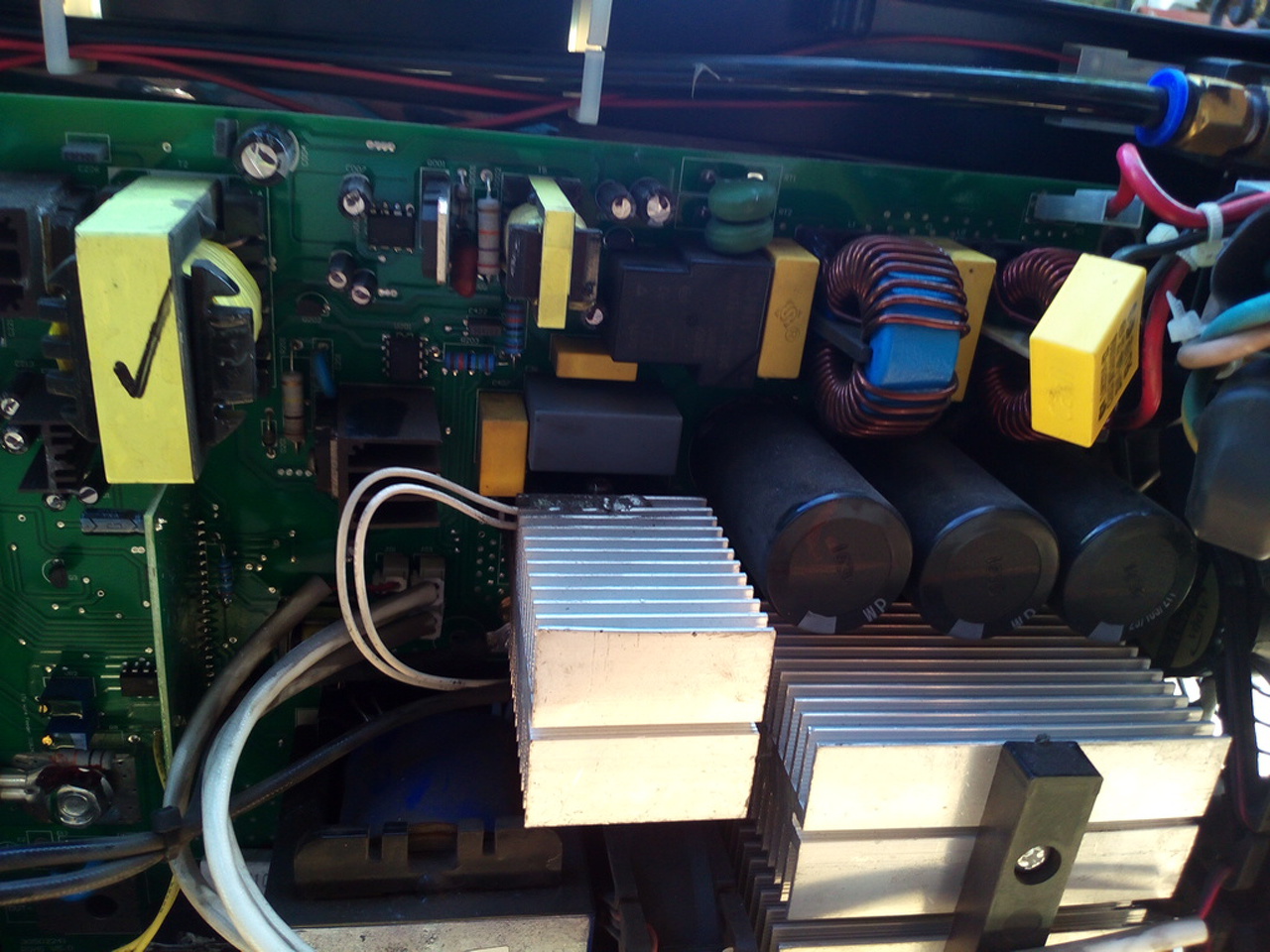

Tisztelt fórumtársak! Segítségetek szeretném kérni egy GÜDE GIS-200 tipusu inverterrel kapcsolatban! Áram alá helyezve semmit nem csinál! Hol kezdjem? Mit mérjek? A kapcsoló átad! Másik böngészővel Mozzila sikerült képet feltöltenem külön köszönet érte!
(#) david08 válasza oszika45 hozzászólására (») Aug 24, 2017 /
Szia,
Mérd meg a lágyindító fölötti két PTC ellenállást nem-e szakadtak, ha nem akkor nézd meg a puffer kondenzátorokon mekkora DC feszültség van kb. 320V-nak kell lennie.
Sajnos rajzom nincs hozzá, de hátha akad valakinek.
(#) oszika45 válasza david08 hozzászólására (») Aug 25, 2017 /
Szia! A pufferekre rámérek a lágyindító részt hol találom? Azt hittem külön panelon van, de nem látom! Köszi
(#) maszek0005 válasza oszika45 hozzászólására (») Aug 25, 2017 /
A lágyindító rész, a bemeneti egyenirányító, és a pufferkondik között található. Esetenként soros ellenállások, amit egy vagy két relé hidal át. Szerepe, hogy a puffer bekapcsoláskor való hirtelen nagy áramfelvételét lecsökkentse. Újabb típusoknál PTC- ket szoktak használni.

(#) david08 válasza oszika45 hozzászólására (») Aug 25, 2017 /
A relé fölött van két "zöld tárcsa" azok a PTC-k azon keresztül töltődik a kondi majd ezeket a relé söntöli 1-2 mp után ekkor már 300V fölötti DC feszt kell mérned a puffereken. Ha ez megvan lehet továbblépni, ha nincs meg egyszerű, mert vagy a PTC-k , vagy a greatz híd a rossz ( amennyiben megkapja a panel a 230V-ot ) .
Ja és nagyon vigyázz a mérésekkel 300V nem játék, ha nem vagy biztos a tudásodban ne kezdj hozzá.
Remélem segítettem.

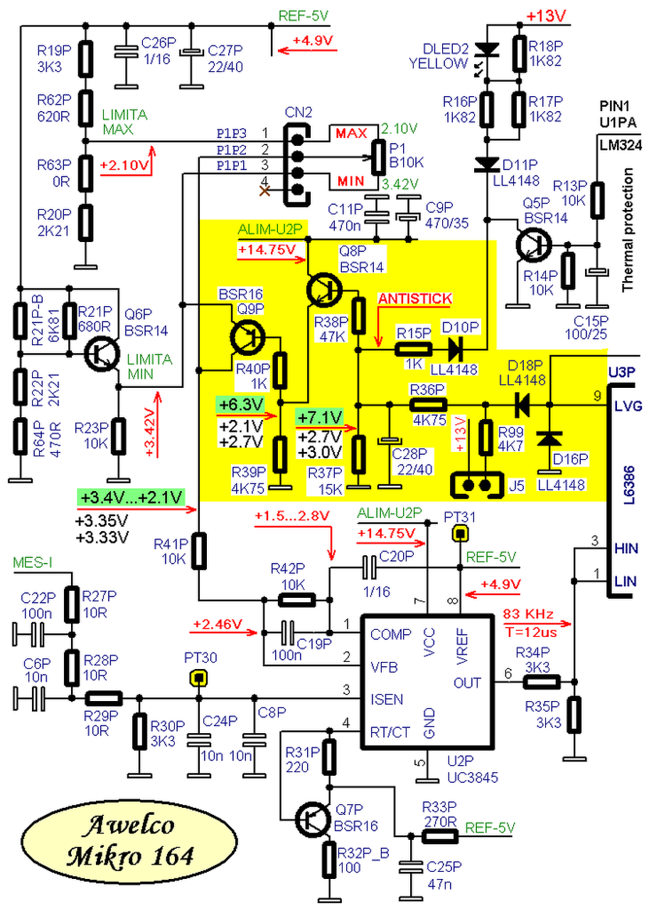

Van itt nálam egy Güde 160-as gép ami hasonlít az Awelco mikro 160-as gépre. Cserélve lett: felső és alsó IGBT-k, áram figyelő ellenállások, UC3845, L6386, LM324, zener diódák, stb. A kimeneti diódák rendben vannak. Nem sok minden maradt eredeti. Minden feszültség rendben, a vezérlés is jónak tűnik. A szkópommal( C1-94) csak azt látom hogy a négyszög jel megvan egészen az IGBT-k lábáig. A gép rendesen bekapcsol zöld LED világít, venti megy, 72V a kimeneten, sárga LED elalszik, relé kattan, viszont tilt az anti stick. Q8P bázis ellenállása előtt a 7,1V helyett 2,7V-ot mérek. Azt vettem észre mérés közben, hogy ha a potit majdnem max.-ig tekerem akkor a 2,7V elkezd emelkedni és 7V környékén nem tilt az anti stick. Az áram figyelő körben lévő alkatrészeket rendben találom.
Hogyan érzékeli ez a gép a pálca leragadást? Találkozott már valaki ilyen hibával?
(#) otvenkilenc válasza madazg77 hozzászólására (») Aug 27, 2017 /
Ezen a rajzon az a rész nincs rajta ami a kapocsfeszültséget nézi , csak a beavatkozó rész ami leszabályozza a kitöltést.

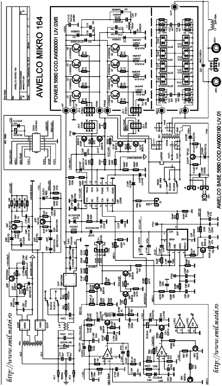

(#) madazg77 válasza otvenkilenc hozzászólására (») Aug 27, 2017 /
Ez a bővebb rajz hasonlít a erre a gépre.
Annyiban hasonlit, hogy ebben is van UC3842 . Nem tudom kinyomtatni ha meg felnagyítom a képernyőn nem tudom követni ezen az elb..-t olasz rajzon.
Egyébként a leragadás védelem úgy működik, hogy figyeli egy áramkör a kapocsfeszültséget. Általában egy sorosan kapcsolt zener diódával. Az elv az ha leragad az elektróda, akkor leesik a kapocsfeszültség mert gyakorlatilag rövidzárlat lesz. A soros zener ekkor lezár és vagy nyit egy tranzisztor vagy zár attól függően, hogy milyen módon kell beavatkozni a PWM vezérlőbe, hogy leszabályozza a kitöltést. Szokás még beépíteni egy időtagot, hogy impulzusok ne hozzák működésbe az áramkört, ha tartósan le van ragadva kb 1-3 másodpercig.
Igen a 6. lábon kap áraminformációt de az az IGBT-k védelmét szolgálják. A 9. láb csak arról ad infót, hogy van vezérlés. Mellékeltem egy kapcsolási rajzot de szerintem nem teljes. A rajzon ott van a kapocsfeszültség figyelő áramkörhöz a csatlakozó CN5. z áramkör kimenet meg szerintem a j5-s csatlakozón adja a jelet, Ha az testen van akkor lezár a Q8P nyit a Q9P és közel testre húzza le az Uc3842 2. lábat aminek hatására a kitöltés egy minimális értékre áll be. Következésképpen a kimenő áram lecsökken és az elektróda letörhető.
