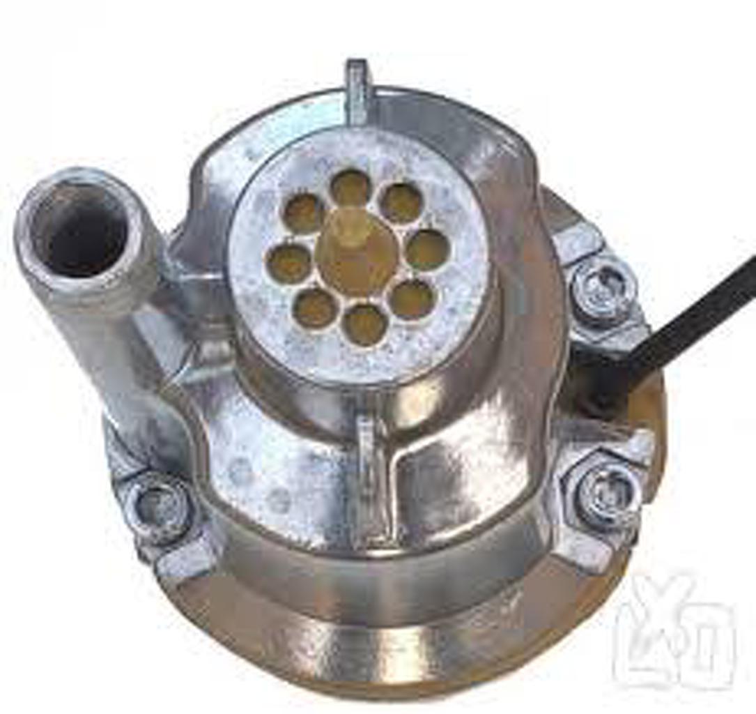

Kedves hozzáértők! Én egy hölgy vagyok, aki általában meg tudom javítani az elromlott eszközeimet. Most itt állok ezzel a fránya szivattyúval és nem látom, hogy hol a hiba.
Ez egy tescos, kínai darab. Elég masszívnak tűnik. A 2. oldalon talált rajtól annyiban tér el, hogy ez felül szívós változat. Idáig jól működött, de most valahogy lecsökkent a teljesítménye felére, harmadára. Neki is álltam, szétszedtem és átnéztem a szelepeket. Ugye 2 db van, az egyik a tetején, egy vastagabb gumi, ami fölött ott vannak a lyukacskák és a másik az ufó avagy lencse formájú. Finoman meghajlítottam, hogy lássam, ha valahol repedt, de semmi. A tekercs az alsó részbe van beöntve, a két kiálló vasmag véget megpucoltam, mert valami kis kosz volt rajta, de nem jelentős. Az ellen darabot is megpucoltam, hátha ... A házban némi vízkő-féle foltokat találtam - amolyan aluminiumos - ezt is megpucoltam. Összeraktam a szivattyút és hát nem lett jobb sem, rosszabb sem. A vasmag rését próbáltam mérni, nekem soknak tűnt, de ha eddig jól működött, akkor ez nem mozdulhatott el gondolom. Szóval mi lehet még az oka, hogy leesett a teljesítmény? Mivel a csavarok némileg rozsdásodtak, arra gondoltam, hogy szilikon géllel meg lehetne kenni, hogy ne zabálja a víz. A két szelepet szintén megkenném, hiszen a gumit kifejezetten védi a szilikon. Mit szóltok hozzá???pallaci, aki - ahogy olvasom - a legtapasztaltabb a csapatban.
Csak gratulálni tudok, hogy hölgy létedre ilyen talpraesett vagy, még akkor is ha esetleg a férjed helyett, Te írtad meg a hozzászólást. Azt azért látom ,hogy nem tudtál aludni, hogy hajnali 3.31 kor írtad.
A beállításoknál mindegy hogy alsó vagy felső szívású. Nagy valószínűséggel beállítási probléma lehet. Én először szemrevételezéssel kezdeném. A lábszelep alatt nincsenek-e apró kavicsok (ahol a lyukacskák vannak) emelgesd meg azt a gumit, utána a fogd satuba vagy az egyik kezedbe a vasmagnál fogva a szivattyú belsejét, a másik kezeddel próbált megfogatni rajta a másik kettő gumit nincsenek-e meglazulva, (NEM foroghat a tengelyen) a tengely végén nincs-e meglazulva a csavaranya .Többször előfordult, hogy a rezgéstől kitörött a hézagoló alátét, így megváltozott a beállítás. Utána mindenképp a hézagok lemérésével kellene kezdeni, nagyjából alul 4 mm, felül 1-1.5 mm a hézagnak kell lenni. Szagold meg a tekercset nem-e jön neki büdös, égett szaga, nem -e folyt be víz a nagy guminál. Találkoztam már több olyan szivattyúval is, hogy minden beállítás rendben volt, a tekercs mégis képtelen volt behúzni a vasmagot, ilyenkor csak egy megoldás van, hogy 1 mm-rel csökkenteni kell az alsó hézagot, igaz hogy kevesebbet nyom, de működik. Tescos kinai szivattyút nem érdemes szervizbe, szerelőhöz vinni, mivel az óradíj több mint a szivattyú 6 ezer Ft-os ára. Én így csinálnám. A hozzászólás módosítva: Aug 16, 2015
A hiba lehet a szívónyílások kis kopása is. Tapogasd meg nem tűnik-e kissé homorúnak a lyukak körül (ott síknak kell lennie). Javítása: kiesztergálás (marás), rozsdamentes lemezből egy (ugyanolyan vastagságú) lyukacsos lap berögzítése. Akkor nem kell után állítgatni a hézagot.Nálam a nagyon finom szemcsés víz (szemre gyönyörű tiszta) majdnem teljesen kiette a szívó részt 1-2 hónap alatt.
Még egy lehetőség: A nagy (UFO) membrán alatt van egy vastag gumi. Korábbi rajzokon bemutatták. Ha víz kerül alá, az is okozhat ilyen jelenséget. Ha van víz abban a zárt kamrában, azt is meg kell keresni miért! A két anya lelazulása is okozhatja.

Ajándékba kaptunk egy Hyundai hyd250 "kínai-Orosz" búvárszivattyút, mely kb 2hónapig tette a dolgát. Majd nem akart locsolni.. Kicseréltem a "gumidugattyút". Onnantól működött is, locsoltam rendesen vele kb 2hónapig (megint). Egészen máig. Megint elszakadt. Kérdésem a következő lenne. Mit lehetne kezdeni ezzel a gumi alkatrésszel? Arra gondoltam kifúrom a közepét és ahogy komolyabb társainál, csavarral alátéttel belülről, kivülről anyával rögzíteném a már kifúrt gumidugattyút. Működne így a dolog szerintetek? A másik opció, pótalkatrész. Tudtok nekem adni elérhetőséget Pest megyén belül, ahol lehet kapni ilyen alkatrészt, szívesen elmahinálgatnám 2havonta. Csak tudjak locsolni.. Várom véleményetek, tapasztalatotok. Köszönöm
Ha visszább olvasol, megtalálhatod a "dugattyú" helyes beállítását. Talán az nincs rendben, mert nem illik ilyen hamar tönkremennie.
Ez egy fix gumi allatresz. Itt nincs csavar alatét stb.. . Egy "gumi gomba" alakú alkatrész, melyet átkell húzni ház kivezetésénél lévő középső lyukon ahol gondolom én a vízet szívja be. Itt szokot elszakadni.
Erre a gumialkatrészre gondolok.

Hát ezzel meg mi történt? Egyszer csak azt vettem észre, hogy megszűnt a szivattyú szállítása. Felhúztam, és ez a látvány tárult a szemem elé. Tele van a szivattyú háza lyukkal.... Mi lehet ez?Megrágta egy búváregér?
Gondolom olyan az ötvözet, hogy tönkremenjen. Így jobban fogy a kínai szivattyú.
