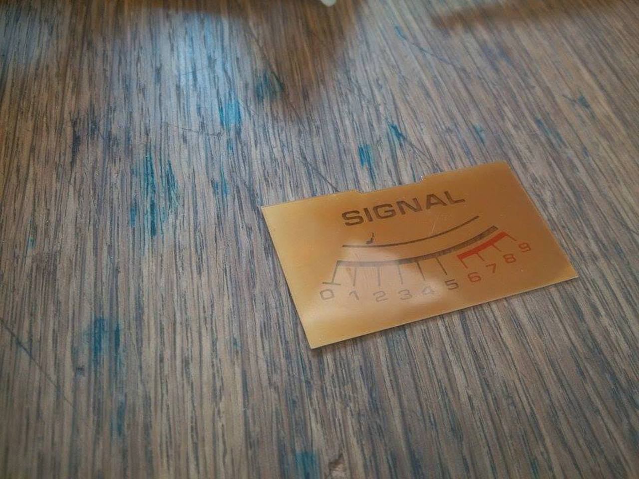

Sziasztok! Tanácsot szeretnék kérni. Megsárgult műanyag alkatrészeket mint pl. VU meter kijelző lapkája, mivel lehetne biztonságosan kifehéríteni úgy hogy a festése ne sérüljön?
(#) zolika60 válasza rozsdas111 hozzászólására (») Aug 25, 2017 /
Cserével.
(#) Janó bácsi válasza rozsdas111 hozzászólására (») Aug 25, 2017 / 1
Beszkenneled a gépbe fényképként, kijavítod valamelyik foto javító programmal, (pl Mirosoft office) és kinyomtatod műszaki rajzlapra.
A hozzászólás módosítva: Aug 25, 2017
(#) bbb válasza rozsdas111 hozzászólására (») Aug 25, 2017 / 1
Nem kell eldobni, 2009-ben láttam erre megoldást a hackaday oldalon. A csúnya dolog, hogy azóta a wikispaces bezárta az oldalát a publikum előtt, így az online archívumban találtam meg neked ismét az eredeti leírást. A képek alapján a feliratok megmaradnak, csak a sárgulás tűnik el, de azért én a biztonság kedvéért előtte beszkennelném a lapokat

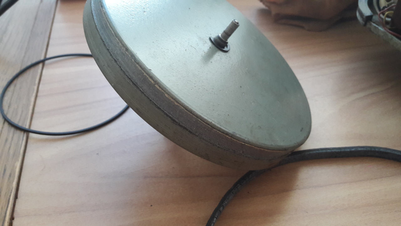

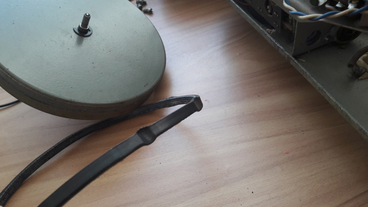

Üdv mindenkinek! Van egy Mambó M5 orsós magnóm amit szeretnél rendbe rakni. Sajnos az egyik kerékről levált a gumi és a gumi elég rossz állapotban van repedezett be van nyomódva és meg is nyúlott. Ötleteket kérnék tőletek hogy hogyan javítható és milyen gumival tudom helyettesíteni vagy honnan lehet ilyen gumit szerezni?
(#) Janó bácsi válasza asasin hozzászólására (») Aug 26, 2017 / 1

(#) goreny válasza asasin hozzászólására (») Aug 26, 2017 /
Vad ötletként rápróbálnék egy "postás gumit".
