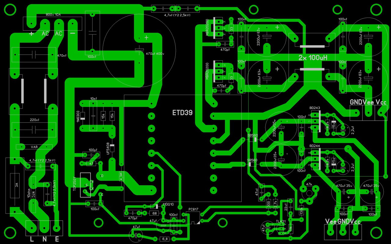

(#) dbalazs hozzászólása Aug 30, 2017 /
A TOP250Y meghajtót mennyi ajánljátok, ismertitek?
Találtam egy rajzot az "Oroszoknál".
Összességében 150-200w kellene nekem csak.
A +-36 voltos kimenet nem 100%-ban azonos a rajzon!
Ha esetleg valaki kérdezné.
És terveztem hozzá egy plusz szimmetrikus kimenetet (+-15v) a PCB-n.
Ez a rajzon nem szerepel.
A nyáktervet csak ellenőrzésként raktam fel, hogy így jó-e az elrendezés.
(#) tompower válasza dbalazs hozzászólására (») Aug 30, 2017 /
Szia,
Nyák tervhez:
Bár én még viszonylag kevés tápot raktam össze, de a megfigyelésem az, hogy mind az itteni nyákokon, mind gyári nyákokon sokkal nagyobb az izoláció a primer és szekunder oldal között.
Ha te tekered az ETD-t, akkor én javasolnám, hogy a primer segédtápját is a primer oldali kivezetéseknél kösd ki, hogy minél messzebb legyen a szekunderhez.
Az opto meg szintén izoláció végett van, így, hogy még a DC Gnd-jét alatta is viszed át csökkented a lehetséges szigetelési távot. Javasolnám, hogy tedd a trafóval egy síkba a közepét és úgy huzalozd be, de alatta semmi ne fusson inkább.
Illetve nem mértem meg, de a fenti MBR20020 vastag netje és a primer DC+ mennyire van egymástól? - Ha jól emlékszem min.7mm távot emlegettek itt a kollégák.
Én magam részéről azt titulálom jónak, mikor a pcb-n ránézésre el lehet különíteni a primer és szekunder oldalt teljesen.
De majd még jönnek ennek a topiknak a tudójai és megmondják, ha én sem jól beszélek...

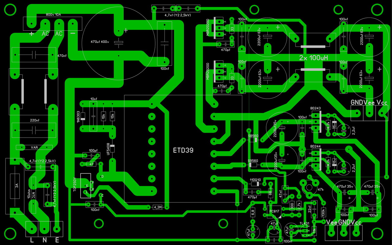

(#) dbalazs válasza tompower hozzászólására (») Aug 31, 2017 /
Akkor egy kicsit módosítva.
+ Észrevettem, hogy a TL431 anódjánál lehagytam a GND-t.
