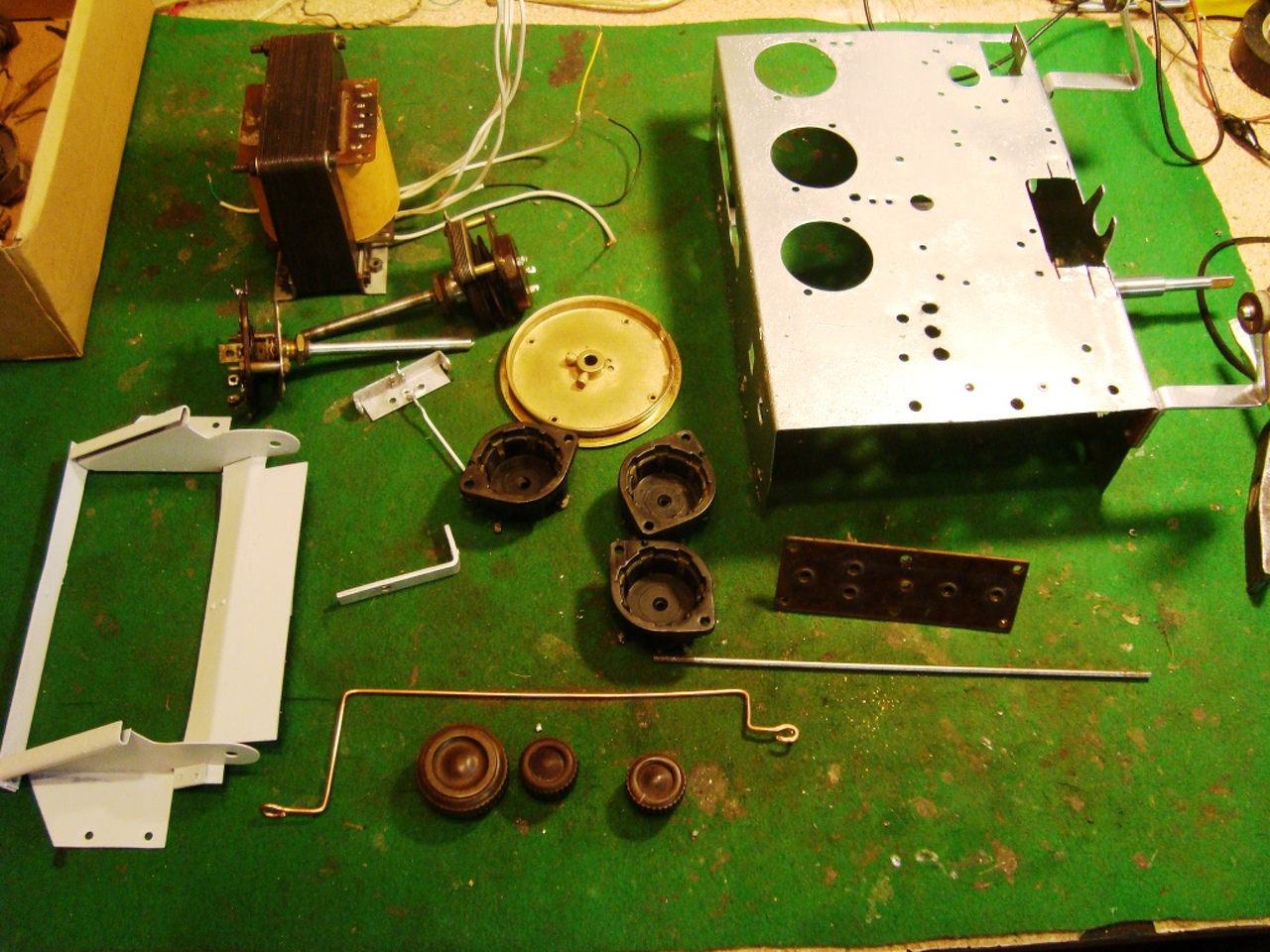

(#) Janó bácsi hozzászólása Szept 1, 2017 / 4
Folytatom a Sandardot. Ma egész nap ezzel foglalkoztam kb 8 órát. Teljesen lebontottam a panelt, meg az összes alkatrészt. Amit lehetett rozsdaoldóztam, lefestettem, lefújtam. Annyi alkatrész használható, ami a képen van, a többit pótolni, gyártani kell. Volt egy félig kész trafóm, azt is összeraktam a géphez igazítva a feszültségeket. Most minden szárad. Holnaptól egy hétig nem leszek itthon, ha haza jöttem folytatom a felújítást. Üdv.

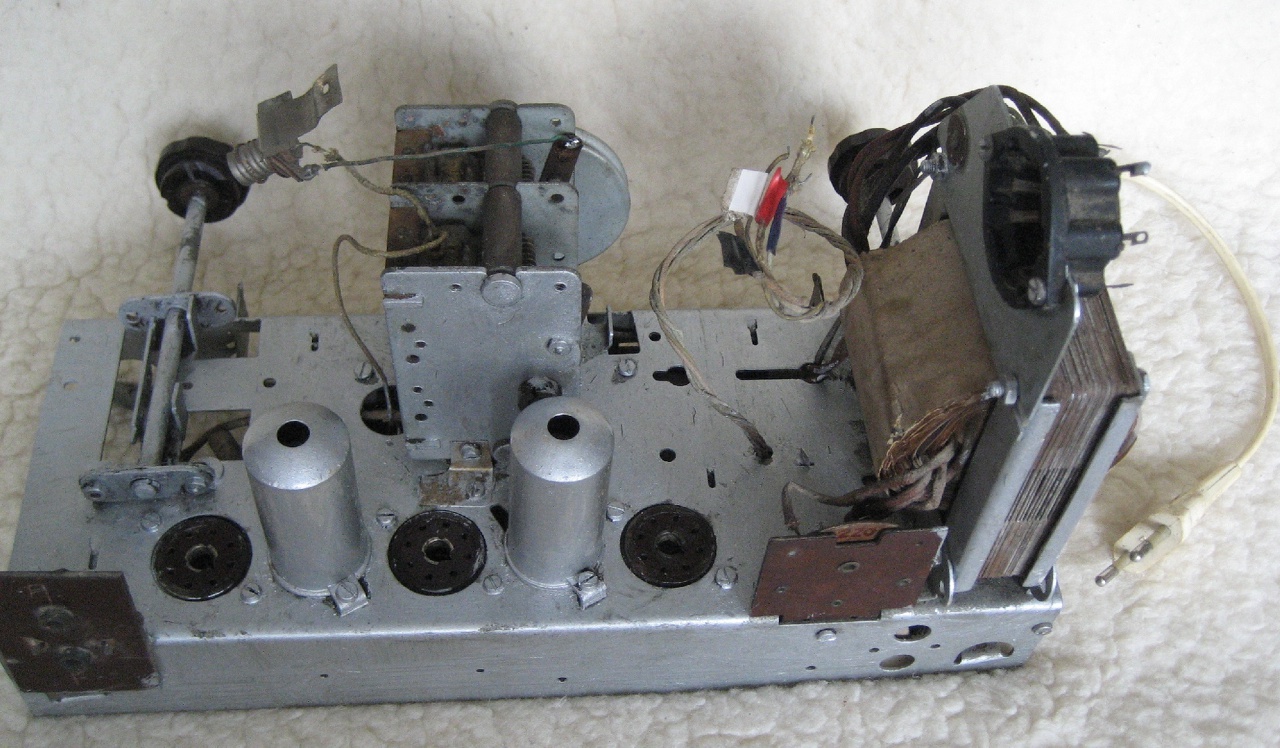

(#) tdi75 hozzászólása Szept 2, 2017 /
Nagy nagy örömhír. Kezd feltámadni a dédszüleim régi Standard rádiója.
Kicsit féltem tőle hogy mi lesz ha nem szólal meg. De magamat ismerve tudom hogy ha valahol van induktivitás és kapacitás akkor ott rezonanciát is fogok találni. Igaz még nem a saját erősítőivel, hanem egy külsővel és demodulátor diódával, de a bemeneti rezgőkör legalább kiderült hogy üzemképes. Még így kb. 84 évesen is.

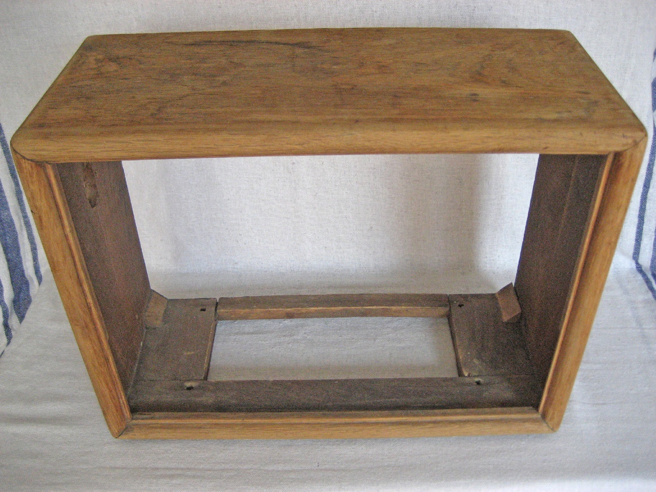

(#) fgyj hozzászólása Szept 3, 2017 / 1
A 449. oldalon (aug. 14.) közreadtam, hogy van egy Népszuper-szerkezetem, idegen (Standard), teljesen tönkrement dobozba építve.
Partnert kerestem, aki üres dobozzal rendelkezik (hogy valamelyikünk összehozzon egy ép Népszupert).
Szikravadász csoporttárs ajándékba adta dobozát, nagyon kedves ajánlással ("Úgy néz ki, ezt neked tettem félre tavaly." Itt is megköszönöm szívességét.
Elkezdtem a doboz felújítását, az első, durva csiszolás utáni állapotot mutatják a képek. A doboz nincs furnérozva, felülete természetes fa.
Hálásan fogadnék tanácsokat gyakorlottabb felújítóktól, hogy innentől milyen eljárásokkal lehetne a legközelebb jutni a rádió eredeti látványához.
A sasszi kinézetén is sikerült már egy kicsit javítani.
A hozzászólás módosítva: Szept 3, 2017
(#) E197 válasza fgyj hozzászólására (») Szept 3, 2017 /
Szia! Az én népszuperem dobozát még nem csináltam meg, így látszik, hogy gyárilag nem raktak rá vastag lakkréteget. Valamint nem is volt pácolva, csak lakkozva. Így viszont meg kell annyira csiszolni, hogy ne legyen foltos.

(#) feketek válasza fgyj hozzászólására (») Szept 6, 2017 /
Szia,
Én éppen egy 946FI-t szépítek. A lelke már kész, a doboza eddig váratott magára.
Lányom rádiója, és már bántotta a szememet, hogy a csiszolás után natúr dobozként állt és üzemelt benne a rádió.
Kapott egy lenolajos beeresztést (régiesen szólva tüzesítést) ami egy karakteres de nagyon szép fa színt adott neki. Most szárad és jön a lakkozás. Politúr lenne az igazi, de annyira én sem vagyok szakértő, így marad a lakkozás, felcsiszolás és végleges lakkozás.
Egy Terta T325-ön is dolgoztam sokat, annak a doboza pácolást kapott lakk előtt, de ez a lenolajos módszer sokkal szebb eredményt hozott.
Üdv.:
K
A hozzászólás módosítva: Szept 6, 2017

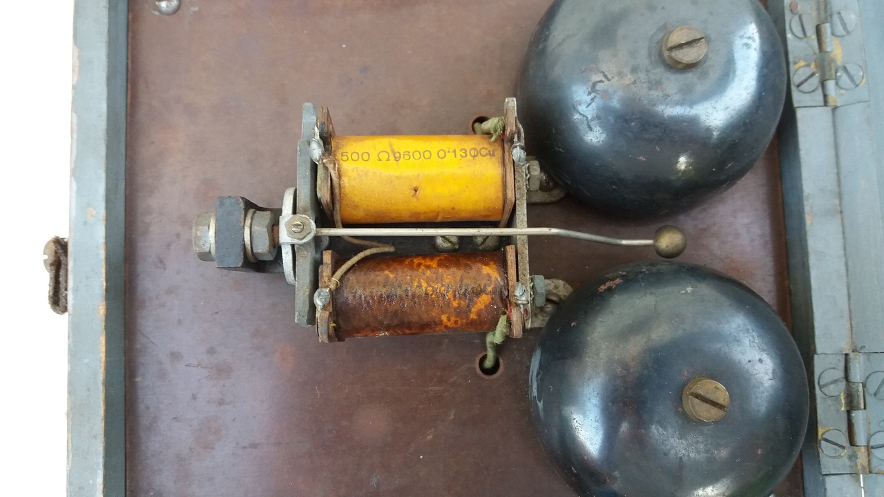

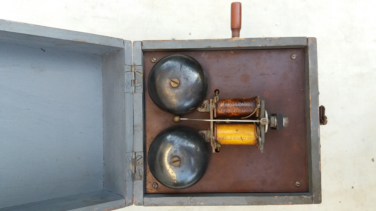

(#) messius hozzászólása Szept 7, 2017 / 2

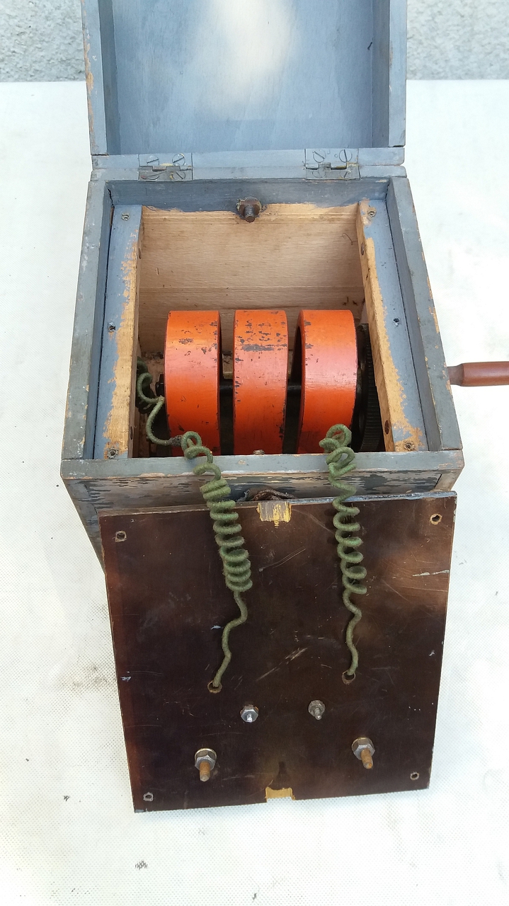

Tisztelt fórumtársak! Minden tiszteletem azoknak akik időt és pénzt nem sajnálva megmentenek egy darabka történelmet és segítve másokon megosztják tapasztalataikat! Jómagam idő hiánya miatt kevés felújítást csináltam, de némileg kárpótol ez a fórum. Íme egy padláson fellelt készülék, amiről sajnos nincs sok információm. Talán egy régi telefonos vagy jelző berendezés, esetleg iskolai szemléltető eszköz. Felirat, jelzés nincs rajta. (Mérés, tesztelés hamarosan, ha több információm lesz)
A hozzászólás módosítva: Szept 7, 2017
(#) zolika60 válasza messius hozzászólására (») Szept 8, 2017 /
Ez egy "csengető". Telefon vonal tesztelésre használták a mechanikus központok idején.
(#) Gafly válasza messius hozzászólására (») Szept 8, 2017 / 1
Ez egy telefon induktor és egy telefon csengő fadobozban.
Megfelelően összekötve, ha megtekered a kurblit, akkor cseng
Az induktor az múzeális darab (ilyenem még nekem sincs).
A csengővel gyakran találkoztam annó, ámbár vasdobozban, bakterházak oldalán
Ne dobd ki!
