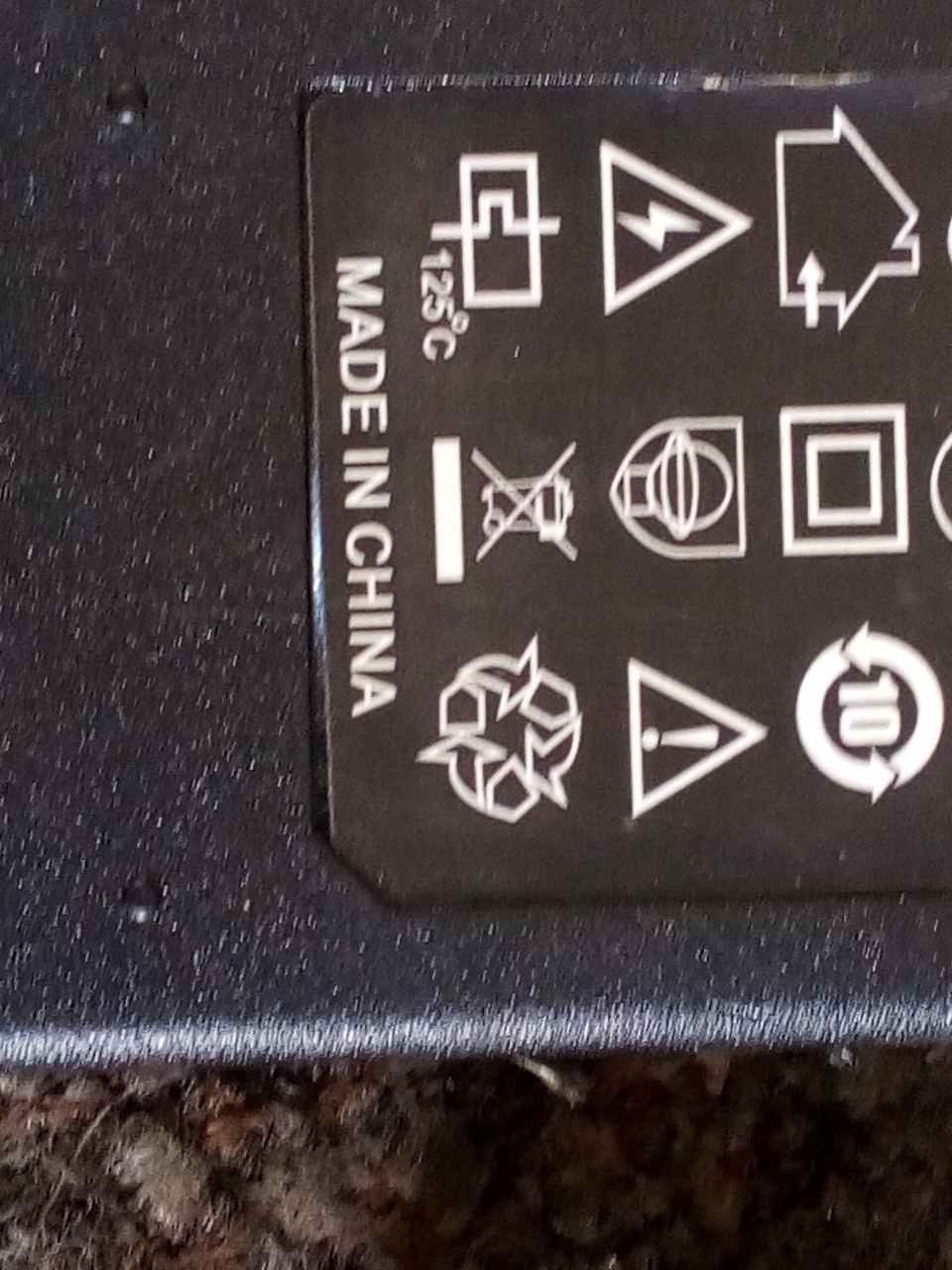

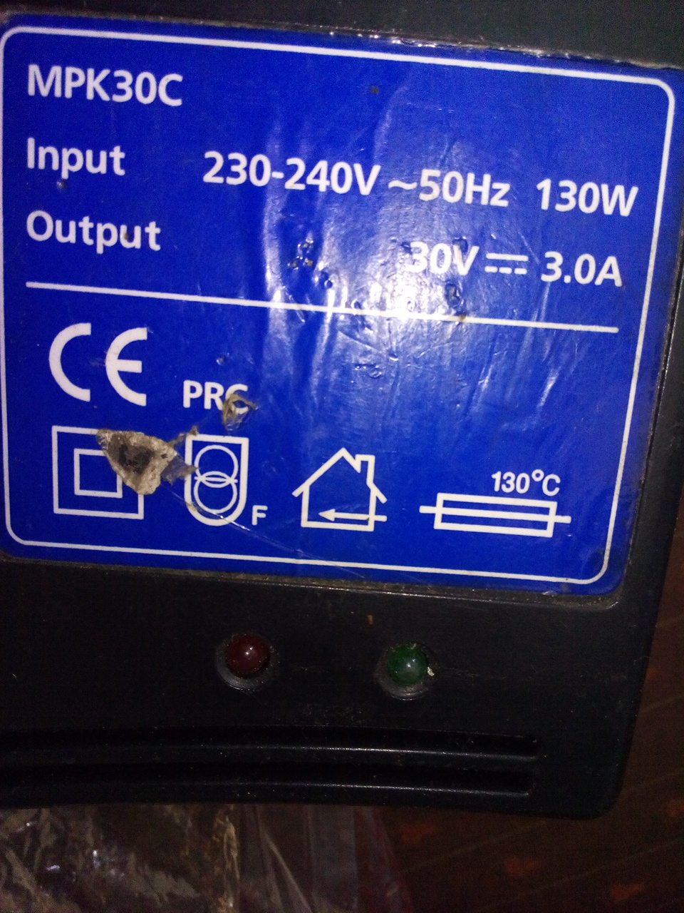

Bocsánat a tudatlanságomért, de nem akartam senkit félrevezetni, ezért valaki elmagyarázná, hogy a tápegységen az áthúzott téglalap, mellette egy szám mit is jelent? Melléelve a fenti képeken
(#) ferci válasza Chipmunk1960 hozzászólására (») Szept 5, 2017 /
Szerintem biztos tudod te is.. - a tápban lévő trafó tekercsébe "berakott" hőbiztosíték kioldási hőmérséklete.

(#) Chipmunk1960 válasza ferci hozzászólására (») Szept 5, 2017 /
Akkor nem értem a fenti 2 hozzászólást, "Galfly"és "Doky586"
Általában ha az már kiolvad, az esetleges tűztől védi meg a tápot, de a trafónak már annyi lesz. Nem áramvédő.

Köszi! Akkor kb hány Celsius a még megengedhető, mert néha némelyik bizony elég meleg, a tekercs, vasmag belsejében meg gondolom még inkább, mert kevesebb a hőleadás.
Ezt éppen arról a cimkéről tudod meg. Nem mindegy, milyen a szigetelése a zománhuzalnak, milyen hőfokig használható.
Más egy forszírozott hűtés, vagy egy zárt dobozos beépítés is. Aztán a vas gerjesztése pluszban melegíti-e a tekercset, vagy menetzárlat, túlfogyasztás miatt megy fel a hőfok a tekercsben, a hőbiztinek édes mindegy.

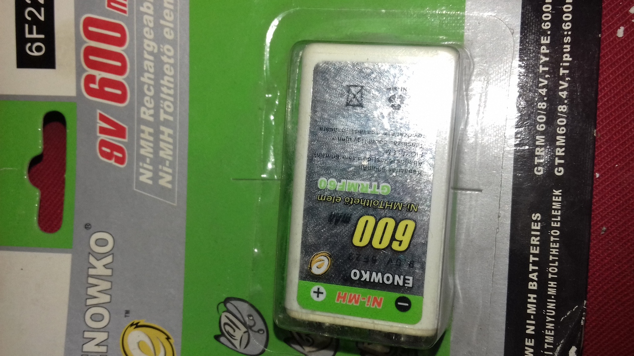

Sziasztok. Segitségeteket kérném töltőáram beálításaban. Szünetmentes tápelátásban 9v-os 600mha-est akkut szeretnék csepptöltéssel tölteni . Mekkora ellenállást tegyek az akkuval sorosan ?Bővebben: Link

Nimh 600mah 9v-os akku ,bemenő fesz 9v, fogyaszto 20mha pir szenzor 2db ms-09w.

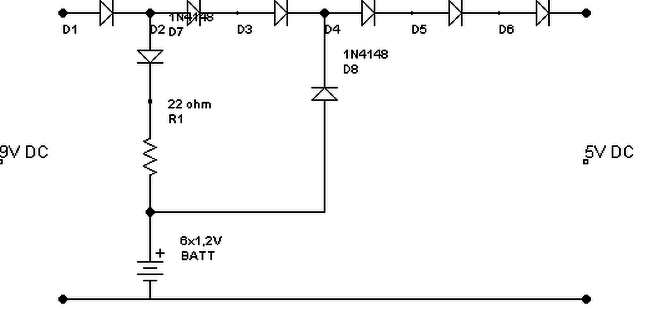

A verzió:
8 cella helyett csak 6 cella használata a 9V bemeneti feszültséghez, szunetmentes A verzió néven.

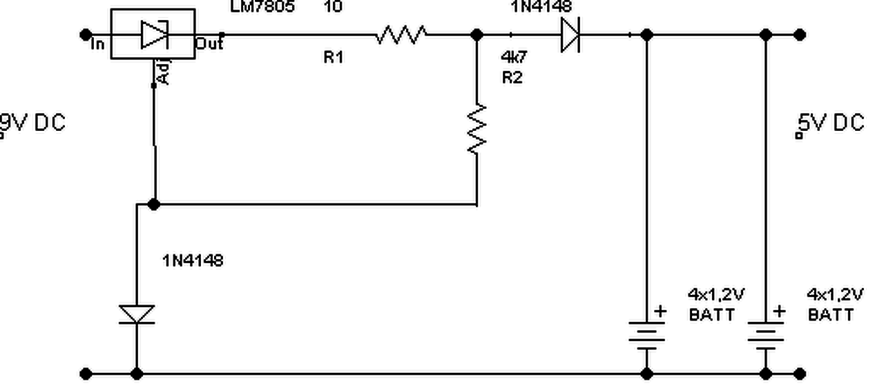

B verzió:
8 cella helyett 2x4 cella használata a 9V bemeneti feszültséghez, szunetmentes B verzió néven. Ennél a verziónál az áthidalási időt megduplázzuk az akkuk párhuzamos kapcsolásával az A-hoz képest

Köszi a választ. Pontositok 1db 9.2v 600mha tölthetõ ellem az akku , pir pontos leirasa 2db Bővebben: Link . Jelenleg probakent 12v stab kockárol diodaval csökentve 9.6v ra akutöltés 33 ohm ellenalasal probáltam ki . Kérdés csepptöltéshez mekkora ellenalas kellene?

Milyen tölthető elem/akku-d van, fotózd le kérlek! NiMH cellák 1,2V feszültségűek, több darab sorbakötésével alakul ki a 9.6V. Pontosan kellene tudni az akku típusát hiszen a töltési végfeszültséget, töltőáramot az akku jellemzőjéhez kell igazítani. Ezek nélkül jó tanácsot nem tudok adni

Nimh 600mah es Bővebben: Link hagyományos 9v os telep tölthetö változata. Ha ez segit a beazonositásra. Gondolom valamelyiknek találsz adatlapot is hozzá. Köszönöm előre is a tanacsot.
(#) latyakosa válasza zsa hozzászólására (») Szept 26, 2017 /
Egyedül egy 550mAh NiMH akkut látok a linken, 600-st egyet sem. Minden másik vagy Li-Ion vagy NiMh-ban 300-100mAh közötti kapacitássúak. Azt gondolom, hogy ennek a 550mAh kapacitásnak a fele nem igaz - de ez az én privát véleményem - csak egy forgalmazó ad hasonló kapacitású alkatrészt az pedig felettéb gyanakodásra ad okot a valódiság tartalmával kapcsolatban.

Ha 9,6V a bemenő feszültség és 8.4V az akku cella feszültsége (a 550mAh-nál ez szerepel) akkor 600 ohm esetén 2mA, 1,2k ohm esetén 1 mA áram esetén kapunk 1,2V feszültség esést. Bármelyik közbülső érték is jó lehet a két érték között.
Egyedül az akku kis töltöttségi szintje mellett lehet probléma áramszünet esetén, hogy beesik az akku feszültség.

Köszönöm a választ. Neten én sem találtam de tegnap este elökerestem újat itthon 8db van belőle . Csatolom a képeket. Akkor a poly jobb választás lene ezek szerint. Akkor ha folyamatosan töltöm csepptöltésel baj nincs belőle legfejebb az akku megy tönkre hamarabb. Teljes felöltés után érdemes a kapcsolásba beteni az akkut 600 ohm esetén?
(#) uniman válasza zsa hozzászólására (») Szept 27, 2017 /
Hello! Ez egy "vásári" cucc... A nagynevű márkás gyártók is csak úgy 200 mAh körüli 9V-os akkukat képesek legyártani. Ha csomagoláson leírt töltési adatait megnézed, már abból is kitűnik "gagyisága"...gyorstötéssel már 1,5 óra alatt feltölthető 60 mA-rel !
Számolj csak utána ! Ha lenne egy korrekt töltőd (pl. iMax B6), azzal pontosan kideríthető, hogy mekkora a kapacitása. Szerintem a válós kb. 90-100 mAh lehet.

Ezeket az Enowko akkukat nem szabad megvenni. Régebben volt nálam AA méretű ceruza akku a felirat szerint 2850mAh. Egyik rokon hozta tesztelni, olcsón vette. Kételkedtem a kapacitásban, a súlya is feltűnően kevés volt. Egy gyorstöltővel töltve hamar kikapcsolt. Az IPC-1L-be betéve a valós kapacitása az ráírt egy tizede volt. Szerintem erről is lehagyhatsz egy nullát.
