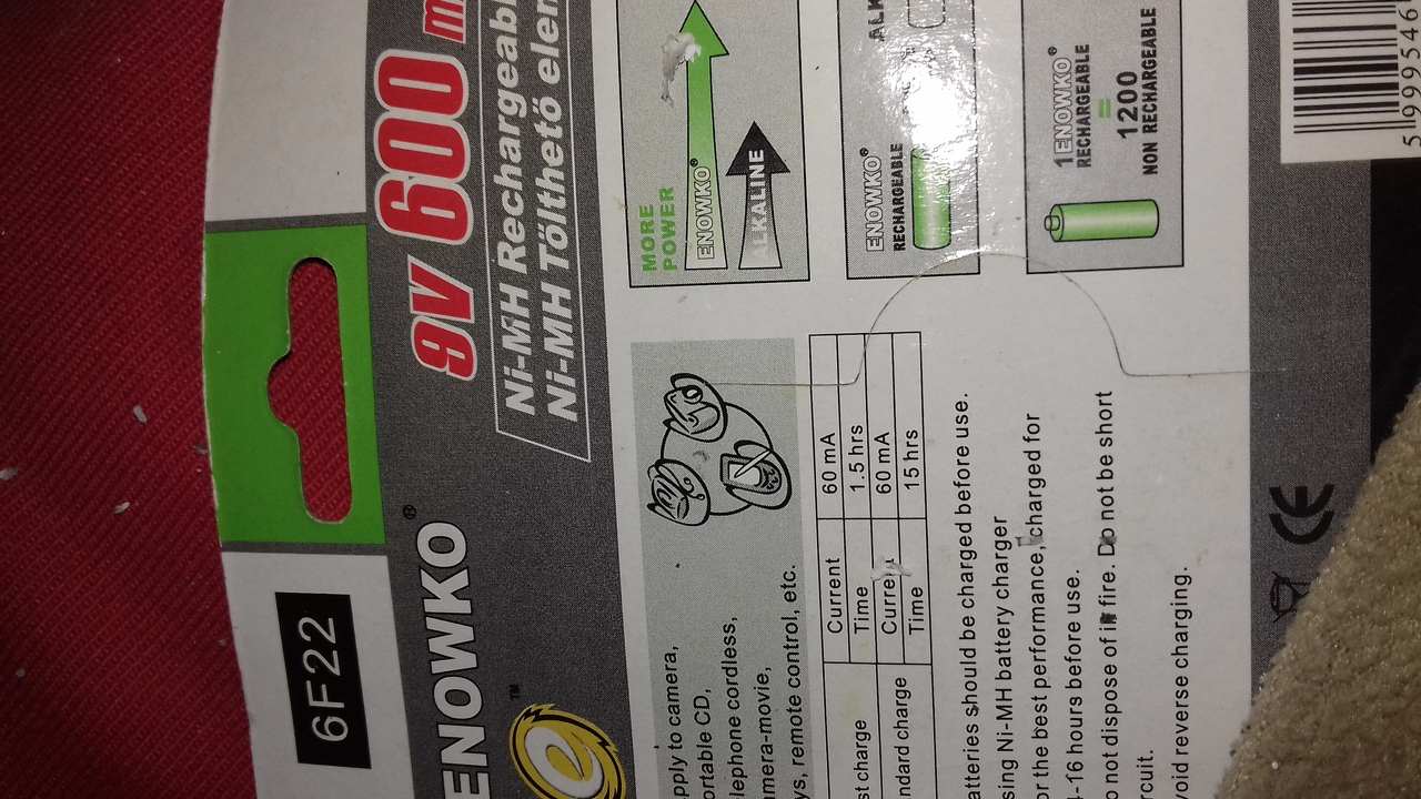

Köszi a választ. Pontositok 1db 9.2v 600mha tölthetõ ellem az akku , pir pontos leirasa 2db Bővebben: Link . Jelenleg probakent 12v stab kockárol diodaval csökentve 9.6v ra akutöltés 33 ohm ellenalasal probáltam ki . Kérdés csepptöltéshez mekkora ellenalas kellene?

Milyen tölthető elem/akku-d van, fotózd le kérlek! NiMH cellák 1,2V feszültségűek, több darab sorbakötésével alakul ki a 9.6V. Pontosan kellene tudni az akku típusát hiszen a töltési végfeszültséget, töltőáramot az akku jellemzőjéhez kell igazítani. Ezek nélkül jó tanácsot nem tudok adni
Nimh 600mah es Bővebben: Link hagyományos 9v os telep tölthetö változata. Ha ez segit a beazonositásra. Gondolom valamelyiknek találsz adatlapot is hozzá. Köszönöm előre is a tanacsot.
Egyedül egy 550mAh NiMH akkut látok a linken, 600-st egyet sem. Minden másik vagy Li-Ion vagy NiMh-ban 300-100mAh közötti kapacitássúak. Azt gondolom, hogy ennek a 550mAh kapacitásnak a fele nem igaz - de ez az én privát véleményem - csak egy forgalmazó ad hasonló kapacitású alkatrészt az pedig felettéb gyanakodásra ad okot a valódiság tartalmával kapcsolatban.
A NiMh akku élettartalmi szempontból elég kényes a túl töltésre. A teljes töltöttség elérése után a töltő áramkörről le kell kapcsolni, nem szabad tovább tölteni mert ezzel a cellák károsodhatnak és kapacitása lecsökkenhet. A NiMh akkuk tölthetőek kis árammal de szemben a Li-Ion/Po vagy ólom savas akkutól nincs egy fix töltési végfeszültség ahol a töltés kikapcsolható, viszont muszáj teljesen feltölteni mert nem mentesek a memória jelenségtől (csökken a kapacitása ha nem töltöd fel és sütöd ki teljesen ciklikusan). A Pir szenzorok készenléti árama elhanyagolható - ha hinni lehet az adalapnak - együttesen max 50uA fogyasztanak. Az üzem közbeni egyenkénti 15-20mA áramot az akkuból ki fogják tudni nyerni. Azt gondolom 1-2mA nagyobb töltőáramot nem jó tartósan az akkura vezetni. Ha 9,6V a bemenő feszültség és 8.4V az akku cella feszültsége (a 550mAh-nál ez szerepel) akkor 600 ohm esetén 2mA, 1,2k ohm esetén 1 mA áram esetén kapunk 1,2V feszültség esést. Bármelyik közbülső érték is jó lehet a két érték között. Egyedül az akku kis töltöttségi szintje mellett lehet probléma áramszünet esetén, hogy beesik az akku feszültség. Ha még nem vettél NiMh elemet akkor válassz inkább savas vagy Li-Ion, LiPo akku-t. Azok kevésbé kényesek a töltésre.
Köszönöm a választ. Neten én sem találtam de tegnap este elökerestem újat itthon 8db van belőle . Csatolom a képeket. Akkor a poly jobb választás lene ezek szerint. Akkor ha folyamatosan töltöm csepptöltésel baj nincs belőle legfejebb az akku megy tönkre hamarabb. Teljes felöltés után érdemes a kapcsolásba beteni az akkut 600 ohm esetén?
Hello! Ez egy "vásári" cucc... A nagynevű márkás gyártók is csak úgy 200 mAh körüli 9V-os akkukat képesek legyártani. Ha csomagoláson leírt töltési adatait megnézed, már abból is kitűnik "gagyisága"...gyorstötéssel már 1,5 óra alatt feltölthető 60 mA-rel !
![]() Számolj csak utána ! Ha lenne egy korrekt töltőd (pl. iMax B6), azzal pontosan kideríthető, hogy mekkora a kapacitása. Szerintem a válós kb. 90-100 mAh lehet.
Érdekes még, hogy a standard, és a fast charge is 60mA!!??
Aki siet az csak 10% -ra tölti fel..
Ezeket az Enowko akkukat nem szabad megvenni. Régebben volt nálam AA méretű ceruza akku a felirat szerint 2850mAh. Egyik rokon hozta tesztelni, olcsón vette. Kételkedtem a kapacitásban, a súlya is feltűnően kevés volt. Egy gyorstöltővel töltve hamar kikapcsolt. Az IPC-1L-be betéve a valós kapacitása az ráírt egy tizede volt. Szerintem erről is lehagyhatsz egy nullát.

Kb, abba a pici cellákba nem lehet 200mA/H -nál többet belezsúfolni!
Köszönöm a hozzászólásokat főként latyakosnak. Mivel segitett a kerdéses kapcsolás elméleti megoldásában . A többieknek is mindent köszönök kiderült jelen akksim nem tartos erre a célra,de jelezném nem az akku minősége volt a kérdés. Hanem altalában ilyen teleppel adott fogyasztóval hogyan lehet csepptöltésre modositani a fentiekben közétett egyszerű kapcsolást.
