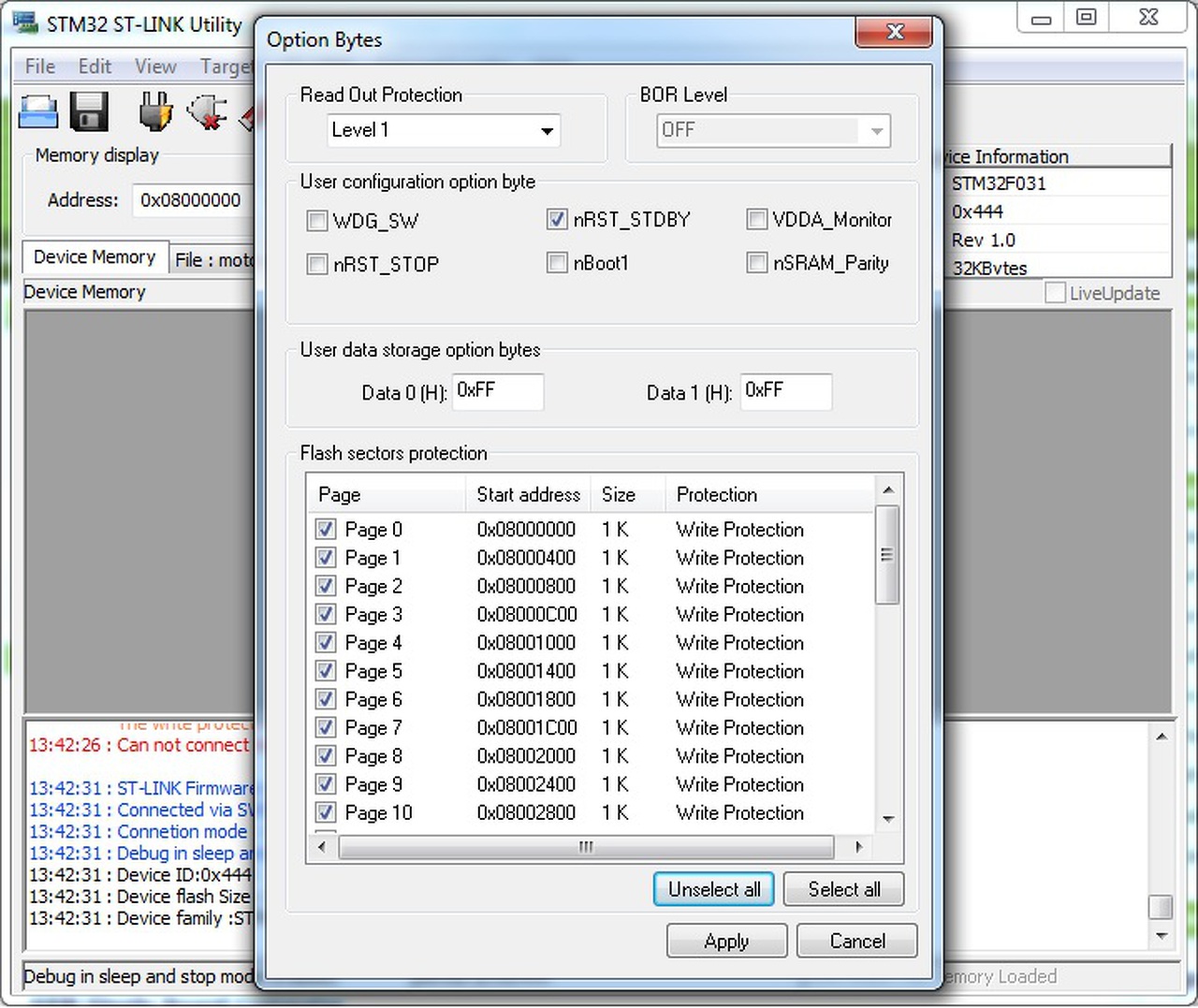

(#) cimopata hozzászólása Szept 6, 2017 /
Mióta újratelepítettem az STM utility-t nem tudok vele programozni. Vagy 400ms-enként reseteli a processzor magt vagy nem futtatja a programot. Ezek közül mit kell bepipálni? Esetleg nincs valakinek meg a 3.8 verzió telepítője. Most visszaraktam a 3.3-at de ezzel is csak szívok.

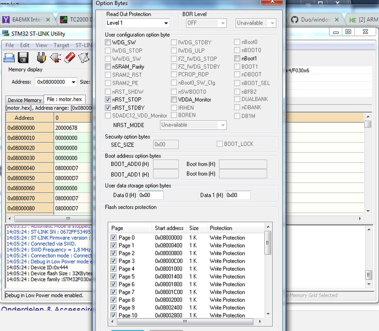

Vagy akár ezen:

(#) icserny válasza cimopata hozzászólására (») Szept 6, 2017 /
WDG_SW - ezt kellene bepipálni, hogy ne legyen automatikusan engedélyezve a watchdog.
(#) cimopata válasza icserny hozzászólására (») Szept 6, 2017 /
Nem működik. Mit csináljak hogy ha STM32F05-öt ír ki device-nek de nekem F03 van? Régebbi verziót raktam fel 2.3 de elvile ez is támogatja az F0 sorozatot.
A hozzászólás módosítva: Szept 6, 2017
„Mit csináljak hogy ha STM32F05-öt ír ki device-nek de nekem F03 van?”
Fogalmam sincs. Nem volt még F03 a kezemben.
