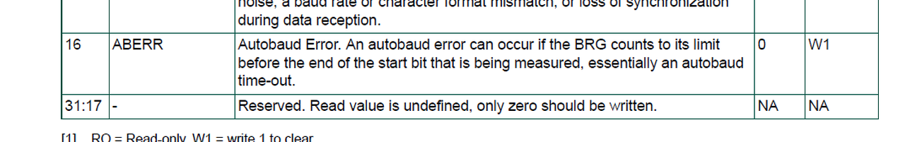

Egy egyszerű kérdésem lenne, még nem vagyok járatos az ARM assemblerben.
Ha egy while ciklusban ránézek egy flag-re egy status regiszterben és a reserved bitek az ábra szerint vannak meghatározva, akkor 0-ra kell maszkolni ezeket a biteket? Vagy úgy is kérdezhetném, hogy ez read-modify-write művelet? Két könyvtáram is van adott chip-hez, az egyikben így van, a másik Codebundle-ben pedig nem.

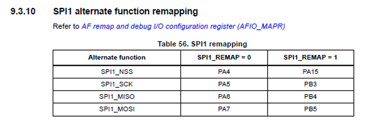

(#) kiborg válasza kiborg hozzászólására (») Okt 3, 2017 /

Azt nem tudom, hogy a forrás amit felhasználtam, az a // connect SPI1 pins to SPI alternate function részt másképp oldotta meg, három utasítással,külön PIN-enként. Jó-e ez így ahogy van?
EmBizt 1.11 SPL

(#) csatti2 válasza kiborg hozzászólására (») Okt 3, 2017 /
Szerintem neked nincs szükséged remap-re.
A "while( !(SPI1->SR & SPI_I2S_FLAG_TXE) );"-t tedd az "SPI1->DR = data;" elé.
A DMA nem csak a profik játékszere. Nem olyan bonyolult a használata és cserébe sokkal gyorsabb képernyőkezelést lehet megvalósítani a CPU felesleges blokkolása nélkül, arról nem is beszélve, hogy a fent vázolt regisztereken keresztül írás/olvasás, majd flag-ekre várással kb. 5-öd olyan lassú a kommunikáció, mint DMA-val. Az egyik projektemben például direktben olvasok ikonokat és képeket egy külső SPI-os flash memóriáról az FSMC buszon keresztül meghajtott LCD-re DMA-val, eközben pedig a CPU teljesen mással foglalkozhat. Ez látszólag periféria-periféria kommunikáció (valójában az is ), amit a DMA alapból nem tudna, de szerencsére az FSMC automatikusan működik, ha a megfelelő memóriacímre tolom az adatokat (ez a cím a hardveres bekötéstől függ).
A hozzászólás módosítva: Okt 3, 2017
Az az F4-es sorozatra vonatkozik, semmi köze az F1-es remapunkhoz.
