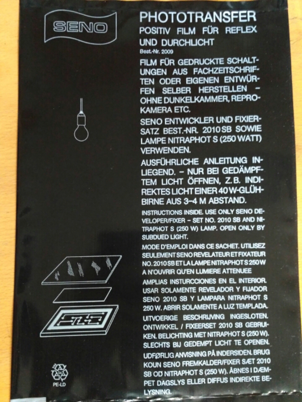

Sziasztok. Van egy, azaz több SENO - 2009 Phototransfer fóliám. Csak német leírás van hozzá, sajnos nem értem, a neten sincs túl sok minden. Annyi értek hogy egy 250w-os égővel kell levilágítani és magazinokból a huzalozási rajzot is át lehet vinni rá. Van valakinek tapasztalata hogy tudnám használni?? Köszi előre is.

A leírásban szerepel hogy a csomagban ott a részletes használati utasítás , ha nincs akkor írj a forgalmazónak (szerintem pótolni fogják a hiányt)
Akkor újra leírom, hátha nem voltam elég érthető. Igen a Google - ben megtaláltam mindent ami nem segít, igen tudom hogy a csomagolásban van a részletes leírás, ami német nyelvű, amennyire tudtam le is fordítottam, bár nem könnyű, úgy érzem mindent jól csinálok de az eredmény elmarad, ezért írtam ide hogy hátha van valakinek tapasztalata és tud segíteni, de úgy látszik nincs...
Én például egy régi folyóiratból kivágott nyáktervet szeretnék átvinni a fóliára, Amit eddig kihámoztam a leírásból: szürke felület lefelé, sárga felfelé néz, ráhelyezem a rajzra, 250w-os égővel kellene levilágítani, próbáltam több időt és távolságot is, UV nem jó. Lehet hogy az a baj hogy csak 120w-os izzóm van, bár szerintem akkor is kéne látszani valaminek... Utána jön az előhívás, NAOH-ban, ez oké, leírt ideig benne van, de hiába nem làtszik semmi, a rajta levő sárga réteg leoldódik és szürke marad, bár érdekes mert mikor sima vízbe tettem a sárga réteg akkor is leoldódott... Utána ír valami fixálót de azt még nem tudtam beszerezni, de folyamatban van... Amit még tapasztaltam, hogy ha a sárga réteg leoldódik akkor viszont már érzékeny lesz az UV fényre a fólia és besötétedik, rozsda színű lesz... Több verziót is próbáltam már de a rajz sehogy sem került át a fóliára...

Tessék. A fólia mindkét oldalát is lefotóztam, meg a fekete tasakot amibe csomagolva van.Köszönöm előre is a segítséget.
