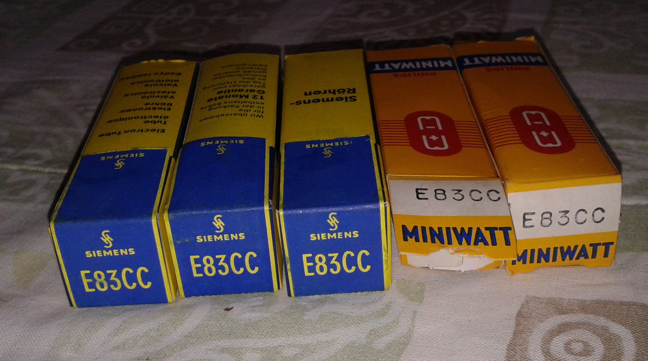

Hozáértők:
Van néhány E83CC csövem.
Valami ipari változat, mi a lényege? A 10ezer órás életen kívül?
Tudom, nézzem meg az adatlapját...
Szívesebben olvasnék tapasztalt csőszakértőt, köszönöm!

Általában rázkódás ellen is jobban védettek ezek a csövek,és "mostohább" paraméterekkel működtetve is kiválóan elmennek nagyon sokáig. Mondjuk általában gyártó függő,az adatlapján megad minden olyan "különlegesebb" paramétert amit kibírnak ezek a csövek.
Remélem tudtam valamicskét segíteni.

A német adatlapon annyit értettem, hogy mikrofónia (rázkódás) ellen special...
Nyilván adatok lépésről-lépésre hasomlítással tudok(nék) meg konkrétat, de igazából úgy is olyan helyre kerülnek, ahol a sima ECC83-as is jól teljesít.
Az EL84 ipari változata 2W-al többet tud a hosszú élet mellett, elképzelhető, hogy itt is van egy kis többlet a jó tulajdonságokból.

Valószínűleg ,az aranyozott rács, a kiöregedésnek ellenállóbb katódanyag,vaskosabb anódrész biztos hogy "pótol" a cső alapteljesítményére még egy lapáttal. Az már más kérdés hogy pontosan mennyit,ezt az adatlapon megadva lehet megnézni ,összehasonlítani.

Az első szembeszökő különbség, hogy sokkal jobban van specifikálva. Egy ECC83 a Philips katalógusban 4-5 oldal, az E83CC a Siemens special röhre katalógusban 13.
A bevezetőben felsorolt tulajdonságai:
hosszú élettartam >10 000 h
megbízhatóság p~1,5 °/oo 1000 h -ként
szűk tűréshatárok
rázkódás, és ütésállóság
közbensőréteg mentes specialis katód
Ezenkívül kitér a csengő (ütés), és mikrofónia értékre, megadja az élettartam végét jelző paramétereket, kitér az anódáram függésében a csőparaméterek változására, ami pontosabb számítást tesz lehetővé.

Akkor a paraméterei sehol sem rosszabbak a sima ECC83-asénál és ott a sok nyereség, hogy iparosként hosszabb távon teszi megbízhatóan a dolgát.
Nekem ennyi elég, örülök nekik.

Alapvetően ugyanaz a cső, gondosabb gyártással, válogatással, jobb körítéssel.

No, legalább láttuk, hogy a trafóhuzalokon felül mi van még a sifonérban.
