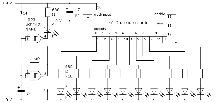

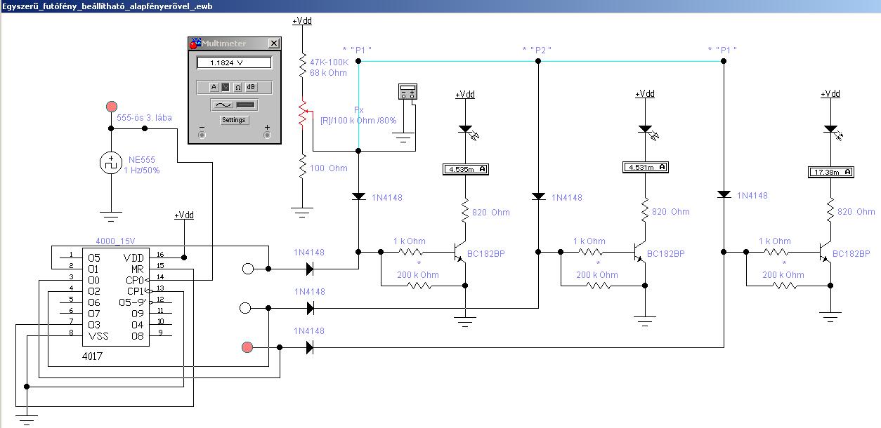

Sziasztok! Én egy olyan olcsó, kicsi, és egyszerű kapcsolást szeretnék, amivel meg tudom csinálni azt, hogy 3 LED-et villogtatok folyamatosan úgy, hogy a másik 2 is világít közben halványan. A lényeg az lenne, hogy folyamatosan a következő villanjon fel: 1-2-3-1-2-3-1
Remélem tudtok segíteni!
(#) 925 válasza gyulank hozzászólására (») Ápr 13, 2008 /
Itt van 2 rajz, ebből már megoldható a reset lábbal beállítható hogy hány lépést csináljon igy most mind a 10 kimenetet haszálja (10lépés)

(#) _JANI_ válasza gyulank hozzászólására (») Ápr 13, 2008 /
Próbáld ki ezt a kapcsolást... A Px-el tudod az alapfényerőt beállítani.
Ha különbözöszinű LED-eket használsz, akkor előfordulhat, hogy minden LED-nek külön kell beállítani az alapfényerejét. Természetesen ekkor a potis szabályzást is függetleníteni kell egymástól.
(#) proba válasza _JANI_ hozzászólására (») Ápr 13, 2008 /
Szerintem a tranzisztorokkal párhuzamos ellenállásokkal/potméterekkel is egyszerűen lehet halvány világításra kényszeríteni a ledeket.ekkor nem kell hozzá egy dióda sem. Vagy ha csak egy led füzér kell kimenetenként (max annyi terhellés amit az ic kibír ) akkor ez a kimenet.

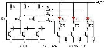

(#) ferci válasza gyulank hozzászólására (») Ápr 13, 2008 /
Rajzoltam 2 verziót, sokban nem különbözik az előzőktől... talán könnyebben eligazodsz.
A felső tranyókkal van kibővítve, hogy gyengébb fényerejű ledek is jók legyenek hozzá (nagyobb mA).
Ott a 4k7...10k-s ellenállásokkal beállíthatod az alapfényerőt - ledektől , tápfesztől és tőled függ az érték.
Az alsón inkább nagy fényerejű ledeket használj, hogy kevés mA-rel is nagy fény legyen. Ha berakod a szürkével jelölt diódákat, akkor IC nélkül beállítod az alapfényerőt, ha mégsem, akkor IC nélkül, de testre kötött kimenetekkel csinálhatod meg ugyanezt, ebben az esetben kisebb ellenállások kellenek a (+) felől. Ez szintén a fentiektől függ.

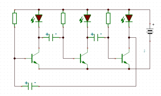

(#) Bonanza02 válasza gyulank hozzászólására (») Ápr 13, 2008 /
Szerintem nem kell ennyire túl bonyolítani, 3 db tranzisztor, pár elko, pár ellenállás, pár dióda és mehet.
Ha érdekel, megrajzolom és berakom ide.(Dobj egy privát üzit.)

helósztok a 3 ledes villógót nem igy kéne meg csinálni mert igy nem mennek tönkre a tranzisztorok
(#) Bonanza02 válasza bögyik87 hozzászólására (») Ápr 13, 2008 /
Pont ez a kapcsolás jutott eszembe nekem is!! De jó, nem kell rajzolni Eaglelel. C1, C4 FORDÍTVA! Amúgy jó.
Mi lenne,ha a tranyók kollektorait és emittereit átkötnénk egy-egy 10kOhm-os ellenállással?
(#) proba válasza Bonanza02 hozzászólására (») Ápr 13, 2008 /
Szerintem meg C3 (szavazzuk meg).
(#) ferci válasza proba hozzászólására (») Ápr 14, 2008 /
Nyertél... nem szavazás kérdése...
( a kollektorok oldala közelebb van a +Ut-hez....).
Jó másolást a többieknek...
(#) proba válasza Bonanza02 hozzászólására (») Ápr 14, 2008 /
Nekem úgy rémlik ez "lyukat" futtat tehát mindíg egy led sötét a többi meg világít.
(#) Moderátor hozzászólása bögyik87 hozzászólására (») Ápr 14, 2008
Mármint "melyik" ugyebár...
Tiéd a hangszóró.... jól rémlik.
Egyre bonyolultabb lesz dolog, még pár apróság hátravan a témanyitó kérdés megválaszolásáig.

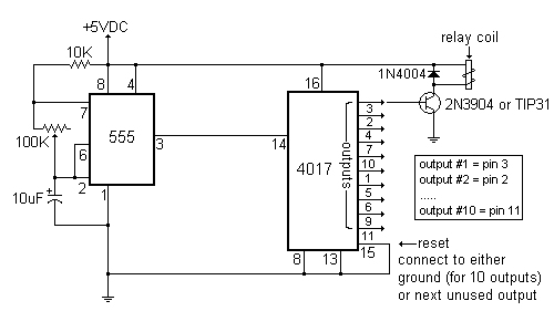

(#) proba válasza ferci hozzászólására (») Ápr 14, 2008 /
Szerintem az elején lévő 4017... 555 a nyerő ,de ha valaki tud egyszerűbbet hátha....

Valaki szimulálta már ezt a rajzot? A páratlan számú tranzisztor miatt a hurokban invertálás az eredő, én egyáltalán nem vagyok benne biztos, hogy ez képes egyáltalán oszcillálni így.
(#) proba válasza szilva hozzászólására (») Ápr 14, 2008 /
Én úgy emlékszem annó megépítettem de mivel "lyukat futtatott nem tetszett.Ahogy nézegetem bárhány fokozattal működnie kellene neki. Bár hosszabb láncoknál lehet hogy több led is fut egyszerre.(indulásnál nem tiltják ki egymást a tranzisztorok ha több van 3 nál).
(#) ferci hozzászólása Ápr 14, 2008 /
A gyűrűs lánc működik, csak ki kell egészíteni 1-1 tranyóval, hogy ne lyuk vándoroljon, hanem fény
(így kérte szerintem gyulank).

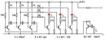

(#) gyulank hozzászólása Ápr 16, 2008 /
Jó! Igazad van.
Visszatérve a LED-es cuccra, kiegészítettem a 6 tranzisztoros megoldást úgy, ahogy bennevan a hívásjelző is. Szerintetek működik így? :yes: :no:
(#) ferci válasza gyulank hozzászólására (») Ápr 16, 2008 /
Úgy gondolod, hogy a jobb oldali tranyó valahogyan GND-t rak a villogó alá?
A jobb felső ellenállás minek?
A tranyó c,b közötti ellenállása miatt igy biztos nem oké. A bázisra DC-nek kell menni, persze megfelelő ellenálláson keresztül.
A Nokia vicc volt, hi...
(#) proba válasza gyulank hozzászólására (») Ápr 16, 2008 /
Nen tudom az L jelű alkatrész mit takar,de szerintem valami tároló félével kellene meghajtani. Nem hiszem hogy dijjazza a szaggatott tápot.Régi ledes hívásjelzőben egy egy tranzisztoros erősítő volt meg egy antenna és a led az antennajeltől villogott.De szerintem a te fogyasztásodhoz ez kevés (és főképp nem folyamatos).
