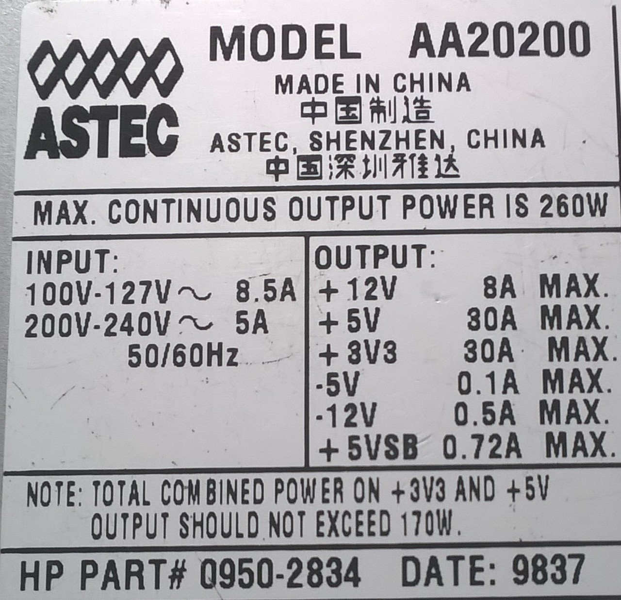

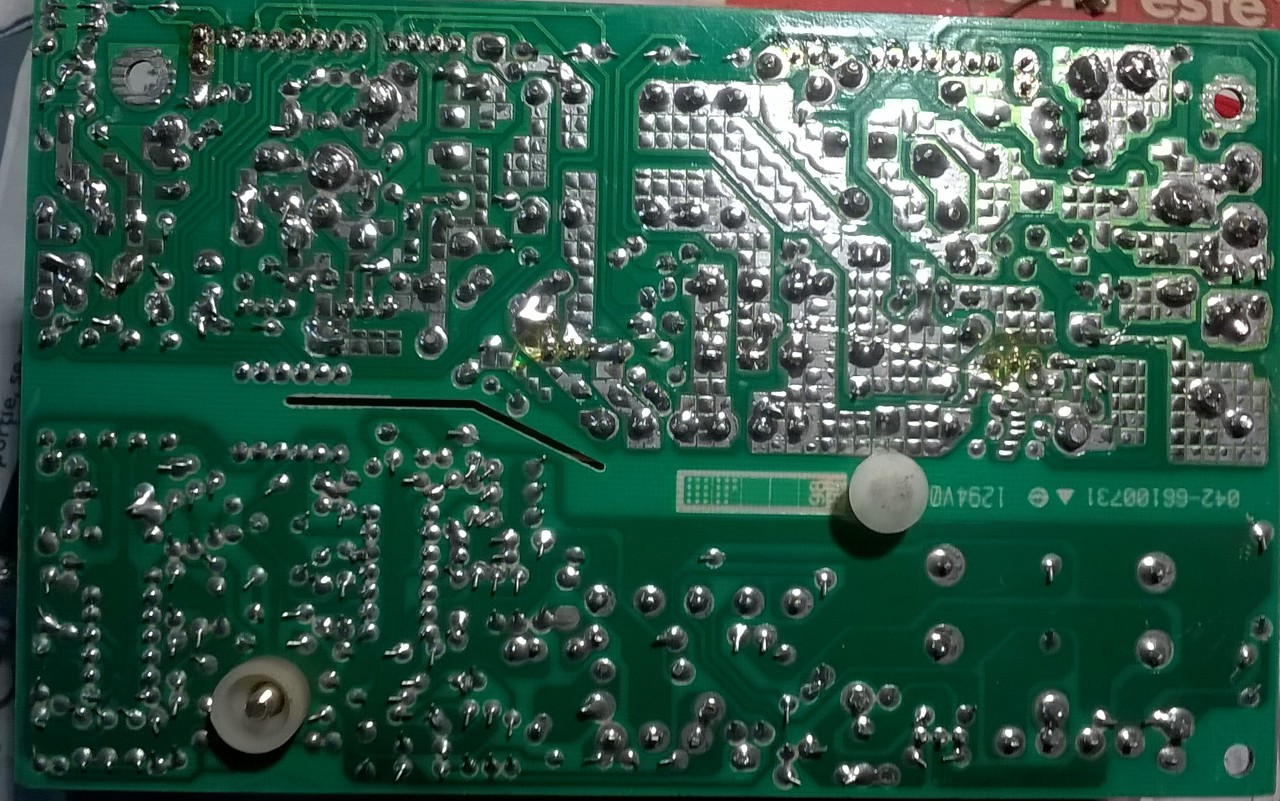

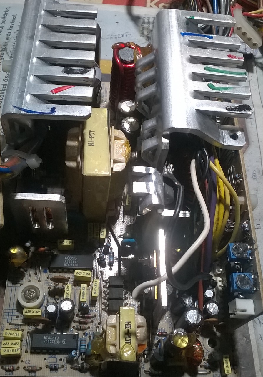

(#) laszlogruman hozzászólása Szept 11, 2017 /
Üdv, mindenkinek! Azt szeretném kérdezni,hogy az alábbi PC tápról van-e valakinek valami infója ?
Talátozotte vele már valaki,vagy vane valakinek kapcsirajza hozzá ?
Állíthatós tápot szeretnék csinálni belöle,ha lehetséges.
Válaszokat,segítséget előre is köszönöm.
A táp neve: ASTEC model:AA20200.
(Csináltam képeket is róla,csak nem tudom hogy kell ide fölrakni.)
Üdv. Laci

(#) ferci válasza laszlogruman hozzászólására (») Szept 13, 2017 /
Felteszem a képeid felét, a többit már rád bízom, biztos menni fog.
Addig is jelentkezhet valaki, ha ismeri..
(#) Poli válasza laszlogruman hozzászólására (») Szept 13, 2017 /
Más típusszámmal és terhelhetőséggel volt ettől a gyártótól tápom(ha jól emlékszem 250W AT), sok óra ismerkedés és próbálkozás után feladtam. Két darab IC dolgozott össze rajta, bármivel próbálkoztam letiltott, vagy el sem indult. A tiéden is szerintem ugyanez a két IC van, az egyik látszik (AS2214), a másik pedig a segédpanelen csücsül a két trimmernél látszik (valószínűleg AS2350), az MC33365P csak a készenléti 5V-ot biztosítja. A tápot nem ajánlom ilyen jellegű átalakításra, de mellékeltem a két adatlapot.
