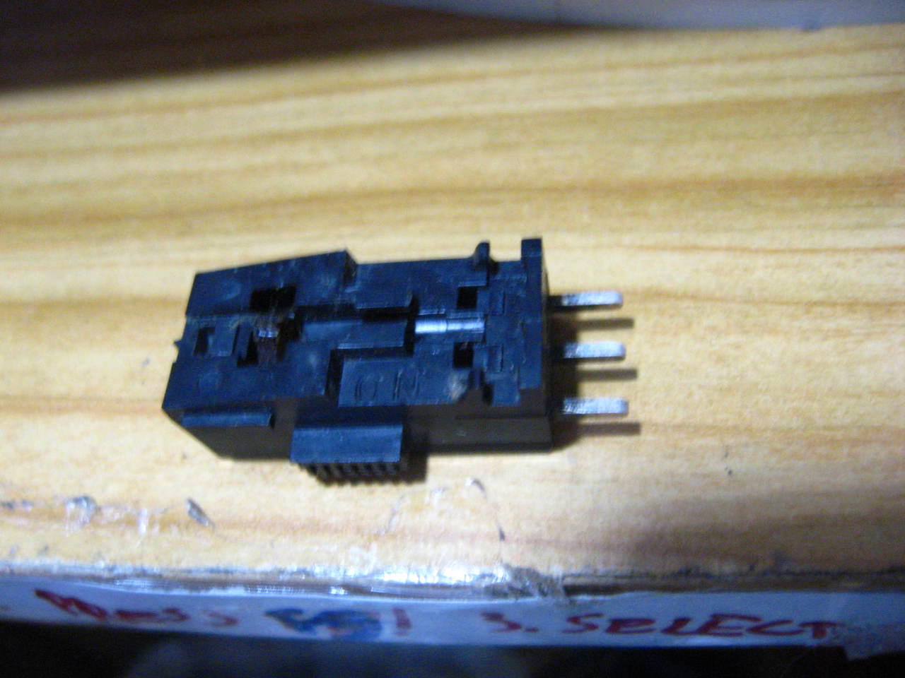

Keresek Tesla VK-4302 vagy azzal kompatibilis hangszedőt!
A fotón látható jó állapotú lemezjátszót szeretném javítani vele...!
"Jó állapotú"-t akartál írni?
Igen! Csak a hangszedőkar végében lévő betét nincs jó állapotban (annyit látni, mintha beletört volna a tű), különben értékes jó állapotban van az egész lejátszó!
Ugye viccelsz? A tű a másik oldalán van... saját fotót mutass róla!
Bővebben: Link Lehet kapni az újfajta "jogutódját"...persze bizonyára nem nagyon kapkodnak utánna. A hozzászólás módosítva: Szept 18, 2017
Majdnem... De mikor ma otthon leszek, lövök képet, ha nem kapunk a boltban másikat...
Ha megnézed a hangszedő árakat, akkor a képen látható lemezjátszót nem éri meg a földről felemelni sem. Minimum Tesla NC420, v. 430, ha már keleti lemezjátszó. Talán kapsz olcsón egy ép hangszedős régebbi hifitornyot, ha lemezeket kell lejátszani.
Itt van a hangszedőbetét alulról. Amúgy az előbb dugtam be a lejátszót egy elosztóba, és szépen egyenletesen forog a tányér, többet nem próbáltam.
És az miből állapítható meg? A résből kiálló lemezke könnyen mozog...
Igazán nem akarok negatív lenni, de:
Ez egy kristályos hangszedő, minőségi hangátvitelre alkalmatlan. Felépítésénél fogva "LP gyalu", azaz a szükséges nagy tűerő miatt gyilkolja az LP-t. A lemezjátszótól meg addig szabadulj meg, amíg ingyen, következmények nélkül ki tudod dobni. Lásd fenti hozzászólások.
Idézet: Hát, nem vagyunk vájt fülűek... „minőségi hangátvitelre alkalmatlan” És mennyire "LP gyalu", ha érdeklődhetek?
Olvassál többet. Akár elektronikus formában. Itt nem vájt fülről van szó, hanem fizikáról.

Ma megkérdeztük profiknál és azt mondják, hogy nincs már ilyen hangszedő, ne is keressem, inkább vegyek egy másik lejátszót kompletten.

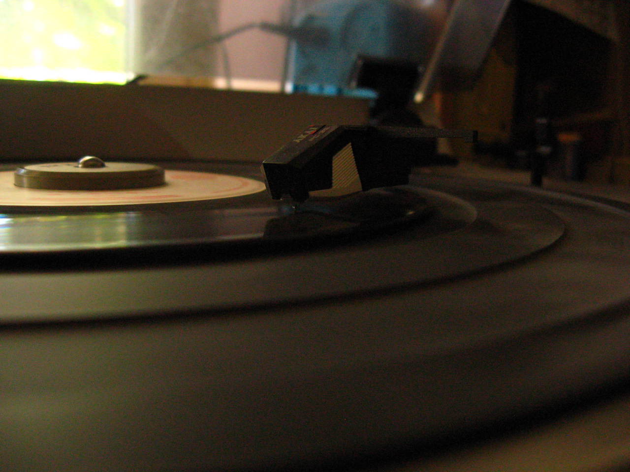

Végül lett ismerőstől ingyen egy AKAI AP-A201 lemezjátszó, amely egy 3555 Ft tű rendelése után tökéletesen működik!
