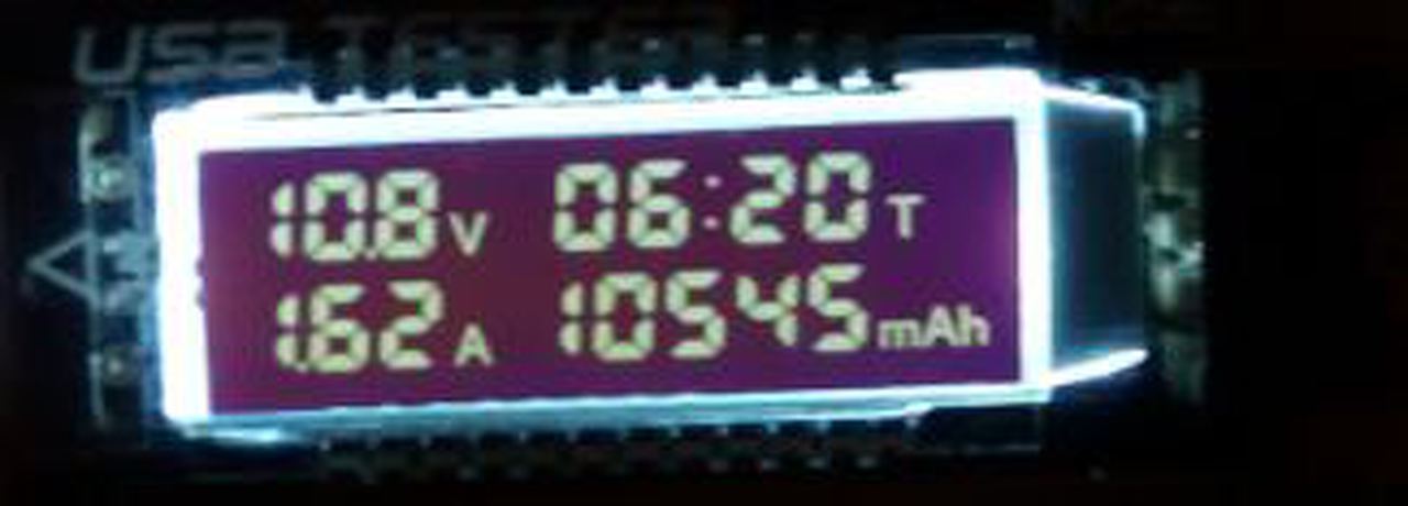

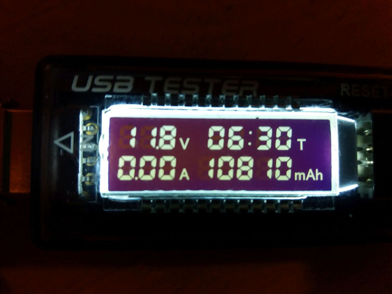

(#) bitmixer válasza mechanika hozzászólására (») Szept 22, 2017 /
Igen, terhelés alatt. Az is teljesen normális, hogy utána szusszan egyet az akku és felmegy 11,8-ra. Mennyi kapac jött ki belőle? Az igazi most a töltés lesz csutkáig, majd egy újabb kisütés.

(#) mechanika válasza bitmixer hozzászólására (») Szept 22, 2017 /
10 Ah felett egy kicsivel.
Délután rakom fel töltőre, majd beszámolok!

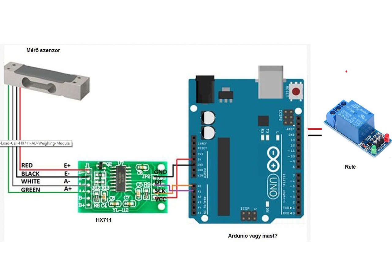

Szeretnék csinálni egy mérleg elektronikát.
Lényegében az lenne a feladata, hogy egy relét kéne vezérelni. Lenne egy mérleg szenzor ami továbbítaná a jelet egy Ardunio Uno felé majd azzal kéne egy relét vezérelni olyan módon, hogy például ha a szenzor eléri a 15kg-ot akkor azzal kapcsolja a relét.
Na valami ilyen lenne a terv, csak, hogy nem sokat értek az egészhez. :S Összekötni még csak-csak összekötném és még a lakatos munka részét is én csinálnám, de a programozás már nem az én szakterületem lenne.
Kérdése, hogy ha a képen látható alkatrészeket beszerzem az már elég induló alap lenne vagy még kellene valami más is hozzá? Eselteg az Ardunio Uno-t mással is kiválthatnám vagy nem érdemes?
(Csak azért lett az Ardunio Uno, mert ehhez a szenzorhoz ezt írják példának.)
(#) teglascs válasza Sanyoo8 hozzászólására (») Szept 23, 2017 /
Hát ha csak ennyi a feladat, akkor ehhez nem kell arduino szerintem...
(#) vargham válasza teglascs hozzászólására (») Szept 23, 2017 /
Amennyiben ragaszkodik az I2C mérleg elektronikához, akkor kelleni fog egy mikrokontroller. Biztosan meg lehet csinálni analóg módon is.
Én digitálisan csinálnám, de csak azért mert az analóghoz nem értek (annyira). Mondjuk a mai mikrokontroller árak mellett elenyésző a különbség.
(#) Marko Ramiusz válasza Sanyoo8 hozzászólására (») Szept 23, 2017 /
Üdvözlet! Csak ennyi lenne a feladata? A mérlegelés sokkal komolyabb, mint a relé.
(#) Sanyoo8 hozzászólása Szept 23, 2017 /
Csak ennyi lenne a feladat!
Ha ki lehet váltani az arduniot annak a megoldása is érdekelne (analog to analog to relay). Ha marad az se gond, igazából a Hx711 és Ardunio uno bektötés az "gyári ajánlás." Meg nem is olyan drágák utángyártottba. Mondjuk a programozásához nem értek.
„Van egy mondjuk max. 20kg-ig mérő mérleg szenzor és folyamatos mérés közbe ha eléri a 15kg-ot kapcsolnia kéne a relét.”

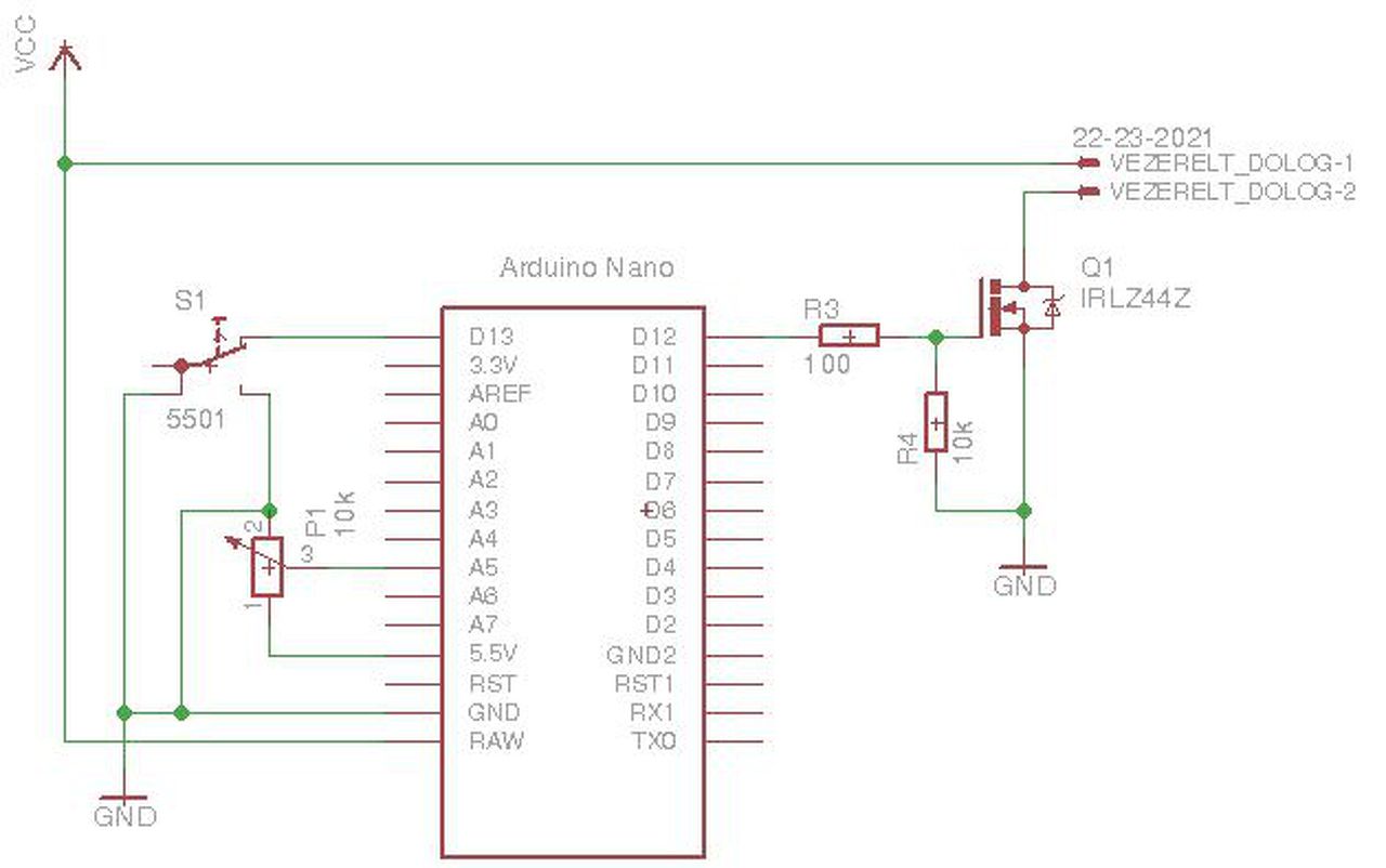

egy rém egyszerű 12 V-os áramkört szeretnék építeni ami képes lenne ki-be kapcsolni helyesebben a kimenetén megjelentetni a 12 V-ot szabályozható időzítéssel 1-200 sec.-ig

(#) tbarath válasza Sanyoo8 hozzászólására (») Szept 23, 2017 / 1
Uno helyett javaslom a nano-t, a "bele" ugyanaz csak kicsit kompaktabb. Szerintem simán működhet a fentebb vázolt cucc. Az arduino programozás nem egy ördöglakat, főleg ha van példakód. Viszont van erre topic.
(#) tbarath válasza (Felhasználó 116521) hozzászólására (») Szept 23, 2017 /
Javasolnék egy arduino-t (nano, uno), de akár még egy attiny modul is megfelelhet.
Kell még hozzá egy poti (mondjuk 10k), egy nyomógomb és egy logikai FET (pl. IRL540), persze a terhelőáramot tudni kellene.
Az arduino Vin pin-je működik 12V-ról, a lapon található feszstab elég.
A potit 5V és a föld közé kötöd, a középső lába megy egy analóg lábra. A nyomógombot egy felhúzóellenállással (akár a belső is használható) felhúzott digitális láb és a föld közé kötöd. Ezek a lábak bemenetek.
A FET (ami IRL540 esetén N csatornás) a föld és a terhelés negatív lába közé kerül, a gate-et egy digitális pin-nel kapcsolod, ami outputra van konfigurálva. Pin és gate közé 100 Ohm, gate és föld közé 10k ellenállás.
Maga a program egyszerű, periodikusan kiolvassa a potira kötött bemenetet, ehhez rendel egy másodperc értéket (0-1024 -> 1-200 sec). Ha a nyomógombos bemenet magas helyett alacsonyra kerül, akkor a fenti másodperc értékig felkapcsolja a FET gate kimenetet, aztán le.
Én tennék mellé egy 1 dolláros panelvoltmérőt is, ez mutatná hogy mire van a poti beállítva. Ennek a mérő bemenete lehet akár egy 33k-22k osztóval közvetlenül a poti kimenetről is, de használhatod az arduino egy pwm kimenetét is (akár egy aluláteresztő szűrővel), amin 0-2V közötti feszt 0-40% közötti kitöltéssel állítasz be.
Szerk: vagy egy rendes 1602-es kijelzőt.
A hozzászólás módosítva: Szept 23, 2017

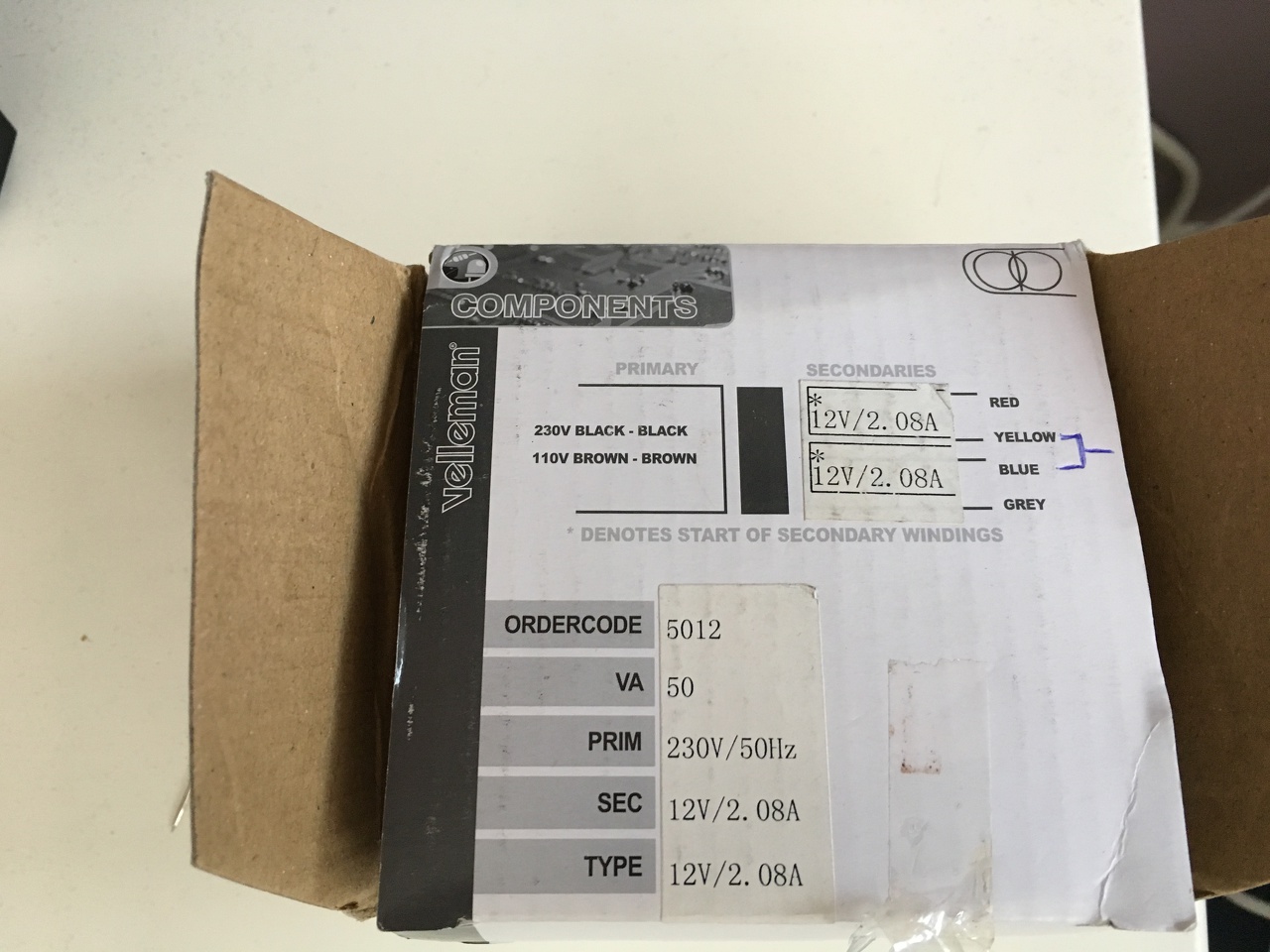

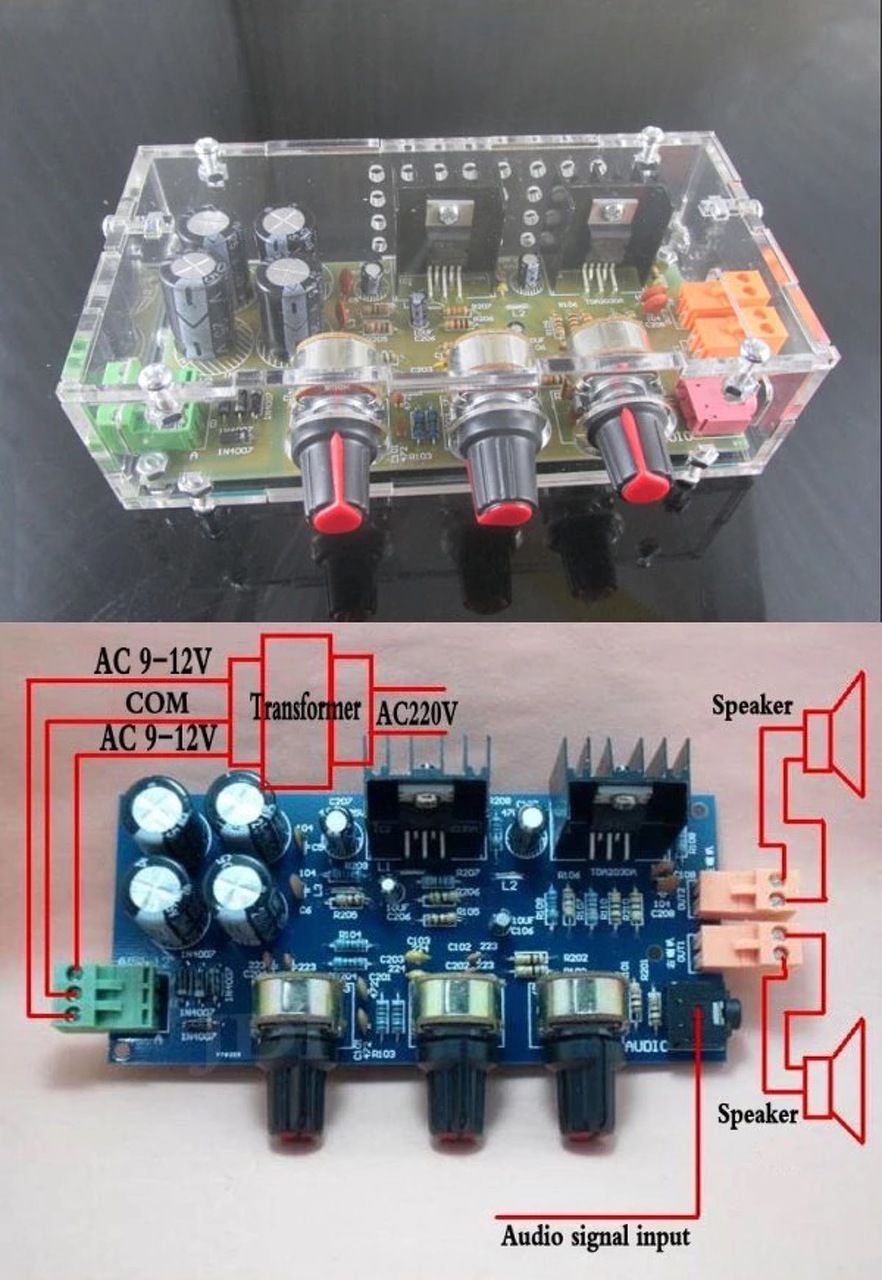

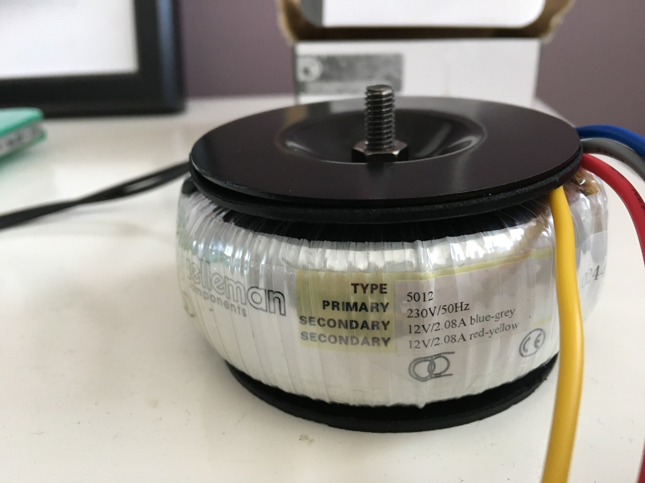

(#) Dakota69 hozzászólása Szept 24, 2017 /
Üdvözletem mindenkinek!
Adott az erősítő... hogyan kell rákösszem a trafót???
3 bementi nyílás van az erősítőn... kezdő vagyok..
A képeken minden látható...
Válaszaikat előre is köszönöm...
(#) Kovidivi válasza Dakota69 hozzászólására (») Szept 24, 2017 /
Ez a doboz ilyen kialakításban majdnem zártnak is tekinthető, a végfok IC nem tudnak megfelelően hűlni. Nagyobb lyukak kellenének, a felső és a hátsó lapra is, plusz esetleg a doboz bal oldalára egy kis venti, ami a levegőt a dobozba a hűtőborda mögöttti lyukakon keresztül szívja befelé.
A bekötés pedig: sárga és kék összefogni, és a csatlakozó középső pontjára csatlakoztatni, a másik kettőt pedig a szélsőkhöz, a sorrend mindegy.
(#) Bakman válasza Dakota69 hozzászólására (») Szept 24, 2017 /
Az összekötött sárga és kék megy a "COM" pntra. A piros és a szürke pedig a két "AC 9-12V" pontokra, mindegy, hogy melyikre. A két fekete pedig a 230 V-os hálózatra megy, kellően óvatosan, szigetelve.
Kovidiv, Bakman köszönöm szépen...
(#) reloop válasza Dakota69 hozzászólására (») Szept 24, 2017 /
Szia! Gondolom jó lesz, de csak akkor lehetsz biztos a bekötés helyességében, ha a kék-sárga összekötése után a piros és a szürke kivezetés között a két szekunder-feszültség összegét, tehát nagyjából 24 V váltakozó feszültséget észlelsz. Ellenkező esetben az egyik (tetszőleges) szekunder kivezetéseit fel kell cserélned.
(#) Kovidivi válasza reloop hozzászólására (») Szept 24, 2017 /
Pontosan így van ahogy mondod. A rajzon szerepel a tekercselés iránya, de jobb ellenőrizni.

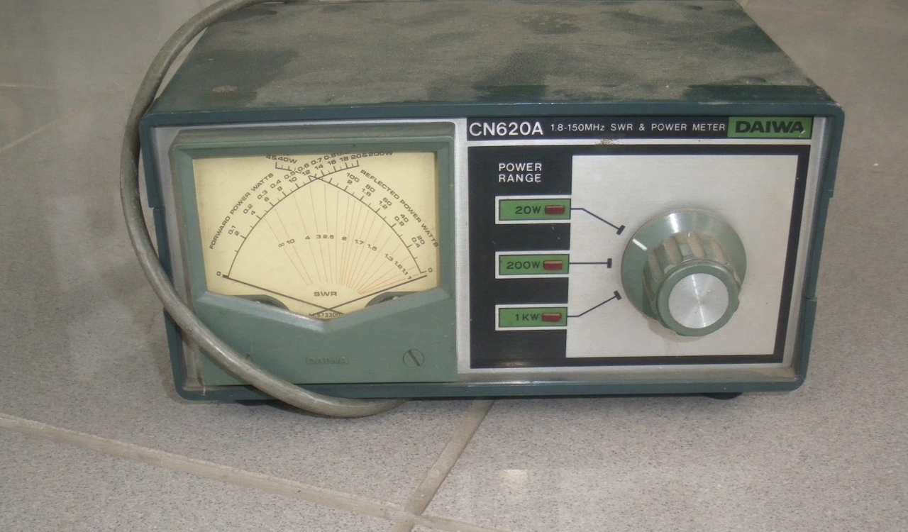

(#) eadx hozzászólása Szept 24, 2017 /
Mi lehet ez a szerkezet?
(#) kendre256 válasza eadx hozzászólására (») Szept 24, 2017 /
Teljesítmény és állóhullám arány mérő. Rádióadók és antennák mérésére szolgál. Rádióamatőrök használják leginkább.

(#) Sanyoo8 válasza tbarath hozzászólására (») Szept 24, 2017 /
Köszi! Majd végigjárom azt is.
