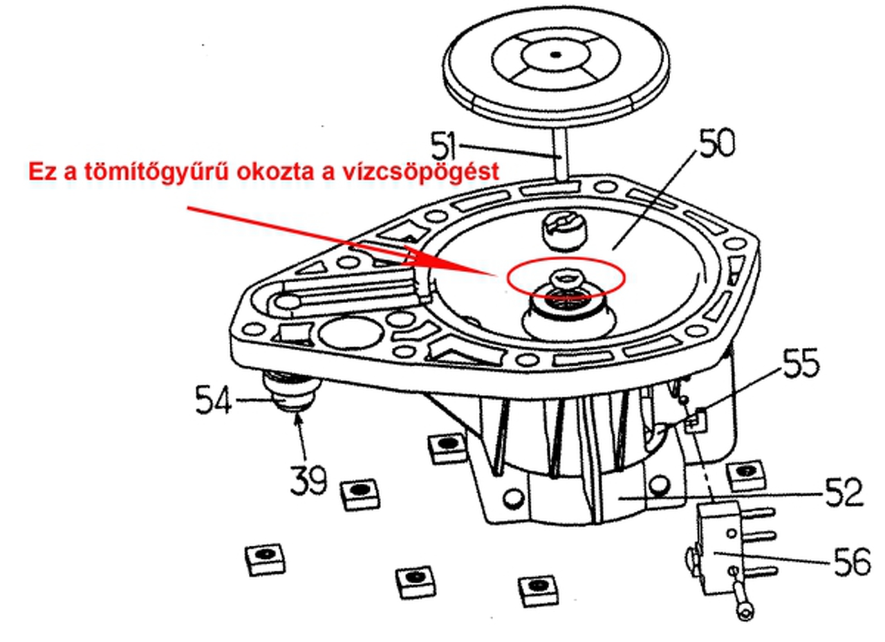

(#) sct hozzászólása Szept 26, 2017 / 2
Köszönöm a segítséget és a tippeket, végül sikerült megoldani a vízcsöpögést a Chaffoteaux Elexia Comfort gázkazánomon. A csöpögés a váltószelep felett elhelyezkedő membrántól csöpögött, a membrán nem volt lyukas csak egy pici gumitömítés kopott meg,
ami a váltószelepet működtető szárat tömíti. KB:20Ft az ára, (csapágyboltban beszerezhető). Elsőre nem volt egyértelmű, hogy pontosan honnan csöpög a víz, ezért gyanakodtam a váltószelepre, de egy erős zseblámpával megvilágítva és a csap kinyitásával és elzárásával látható, hogy a pici tengelyen víz szivárog a váltószelep tetejére.
A hiba eléggé zavaró volt, mert a vége felé napi 1,5-2 liter víz is kicsöpögött és a csöpögés közvetlen közelében elhelyezkedő mikrokapcsoló néha zárta az áramkört a víz hatására, ettől a kazán beindult mintha kinyitottuk volna a vízcsapot.

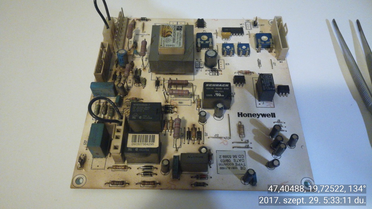

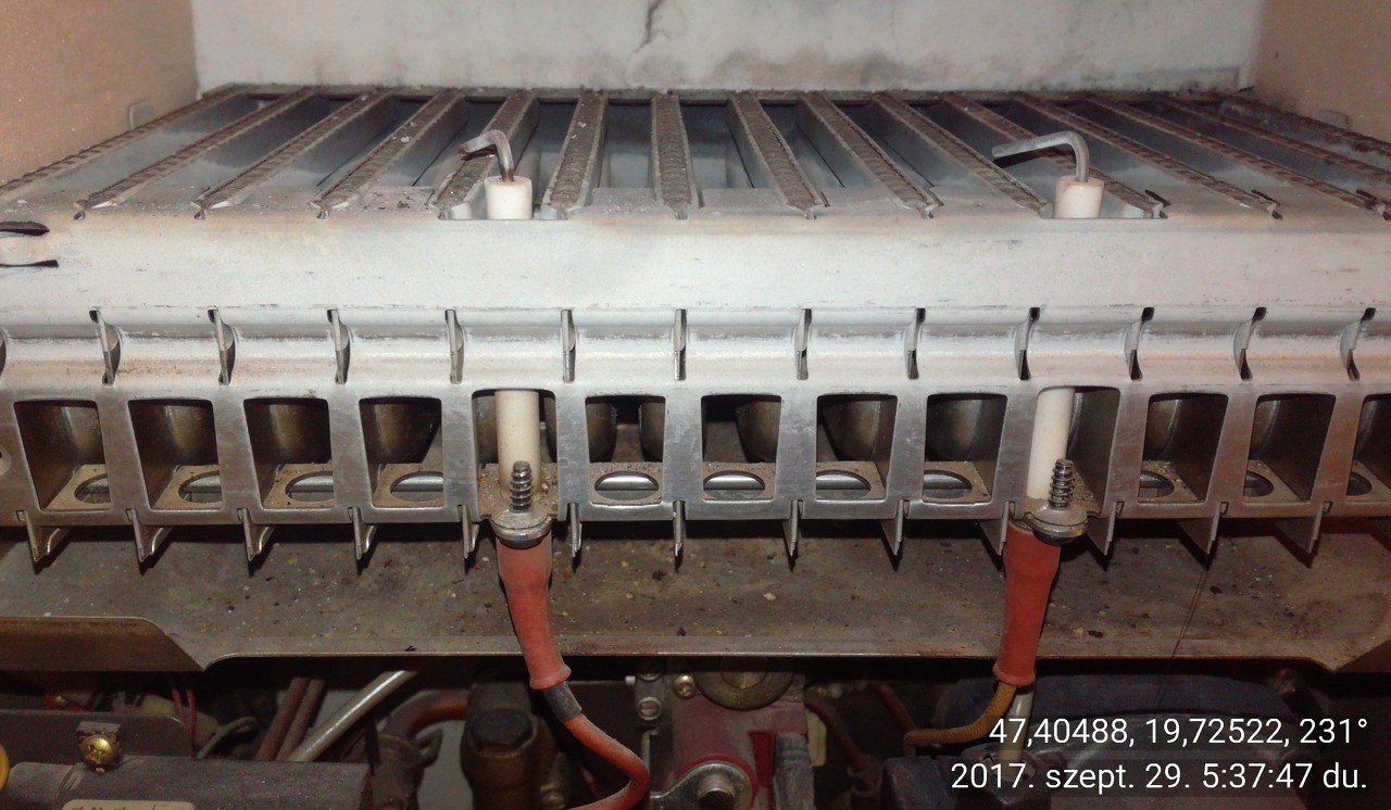

Tisztelt fórumozók, Beretta ciao kazánt ismerők!
Szeretnék segítséget kérni a következőkkel kapcsolatban:
Van a szeretett megbecsült évente kitakarított, becsben tartott Beretta ciao kazánunk, idestova 14 éve tökéletesen teljesít. Egyszer volt hőcserélő cserélve, mert elhasználódott, eresztette a fűtő kőr nyomását, vízét.
Ami a lényeg egy hete randomszerűen letiltja magát, pirosan villog az alsó vízcsepp ábrás jelzőlámpa. Előszőr melegvíznél vettem észre, hogy nem melegít. Hálózati dugalj kihúzása után többszöri 4-10 mp es működés után elzárja a gázt. egyszer kétszer háromszor próbálkozik újra gyújtással majd végül letiltja magát a rendszer.
Ezt a jelenséget a fűtés használatával is produkálja... többszöri gyújtás után vagy működik, vagy letilt és resettelni kell.
Amit cseréltem újra: Lángőrt, gondoltam arra, hogy nem érzékeli mindig az égés folyamatát.
Kaptam kölcsön egy működő kazánból kölcsön egy panelt, gondoltam az lehet hibás. Beszereltem a panelt és próbáltam. A jelenség megmaradt. Random, esetszerűen néha többszöri kísérletezés után vagy égve marad a gázfűtő, vagy sikertelen próbálkozások után piros jelzőfény mellett letiltja a készüléket.
Amit szeretnék kérdezni, és segítséget kérni, hogy ha ismert valakinek a jelenség, Konkrétan mit kellene cserélni, mi hibásodott meg a készülékben.
Mint említettem maximálisan megvagyunk elégedve a készülékkel, mert mindig tökéletesen működött.
Nagyon megköszönöm előre a segítő hozzászólásokat!

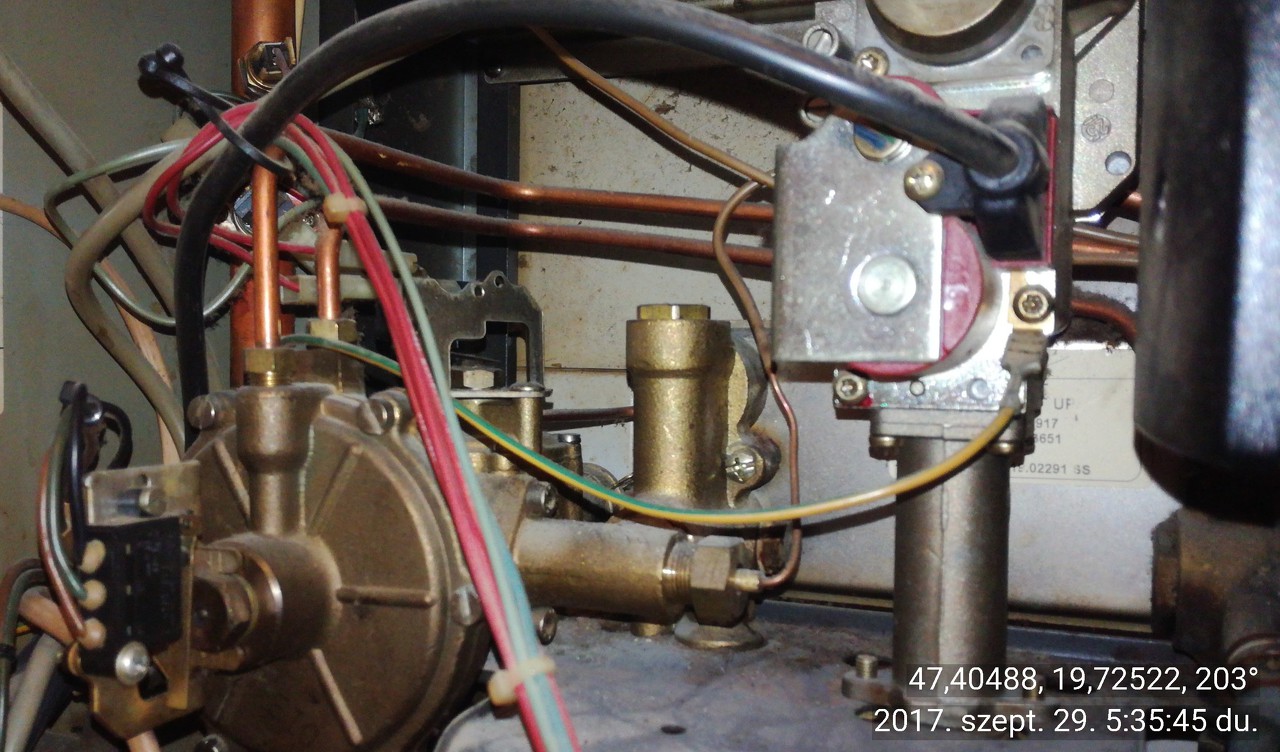

(#) taliga válasza taliga hozzászólására (») Szept 29, 2017 /
Üdvözlök mindenkit!
Közben megoldódott a probléma, egy donor működőképes készülékből egyesével cseréltem az alkatrészeket, hogy kiszűrjem, melyik alkatrész, főegység az amit cserélnem kell.
korábbi írásomban jeleztem, hogy a panellal kezdtem a cserét, majd a kisebb hőmérséklet érzékelőket próbáltam. Azok is jók voltak, végül a kombinált gázszelepet cseréltem. Természetesen az utolsó alkatrész csere volt a megoldás. Lényegében nyomásprobléma okozhatta az első tüneteket, hogy random szerűen le le tiltja a készüléket, ami pár napra rá már állandósult.
Jó minőségű donor kazánból kivett kombinált szelep sem egy mai darab (jelenleg most kifogástalanul működik a beépített készülékbe)
A jövőt tekintve vásárolok egy új 845 Sigma kombinált szelepet tartaléknak, mert ha esetleg ez a szelep is megadná magát, akkor kéznél legyen egy tartalék a polcon.

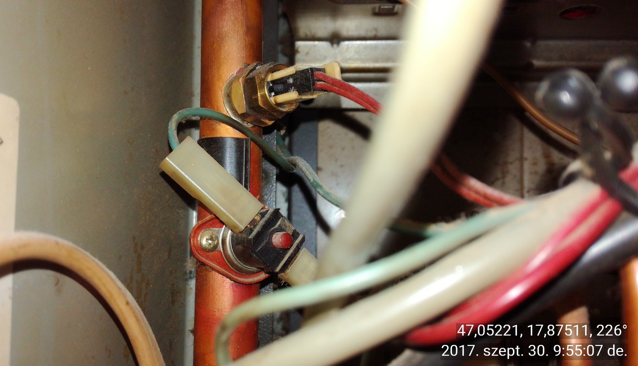

(#) attila1 válasza sakrafi hozzászólására (») Szept 30, 2017 /
Ha minden igaz,megtaláltam rajta,a képen a felső,ugye?
Az az érdekes,hogy semmit nem mérek rajta semmilyen műszer állásban. Ezek szerint szakadt.De elindul vele,bár kapcsolgat. Ha lehúzom róla a csatit,csak a keringető megy,semmit sem csinál.Ha visszadugom rá,akkor elindul a gyújtási folyamat,bár kapcsolgat a kazán ki-be.Amit megfigyeltem mellette üldögélve: kb. 15-20 perc ki-be kapcsolgatás után felküzdi a vízhőfokot óra szerinti 50-60 fok közé,onnan már úgy megy a kazán,ahogy kell. Hiba nélkül.Hamar csati le,akkor tudtam mérni az NTC-n 60-65 foknál 3.2Kohm körülit,és szépen lassan emelkedik az ellenállása,majd olyan 50fok körüli hőnél 5Kohm-tól 7-8 Kohm-ig gyorsan szalad,és onnantól már átmegy szakadásba.
Azt valahogy ki lehet tekerni,egy forasztott belsőmenetes közbetétbe van belehajtva az NTC egy külsőmenetes komplett egységgel? Honnan tudnék gyorsan szerezni egyet?

(#) taliga válasza taliga hozzászólására (») Szept 30, 2017 /
Üdvözlök mindenkit!
Annyiban módosítanám, a tegnapi beírásomat, hogy ugyan a kombinált szelep cseréjével azonnal megszűnt a hiba.. De sajnos nem sokáig panaszmentes a készülék. 24h ig tökéletesen működött, majd a hiba visszatért részlegesen. Vagyis ugyan úgy randomszerűen leáll a rendszer, ugyan ritkábban és kevesebb tiltással.

(#) sakrafi válasza attila1 hozzászólására (») Szept 30, 2017 /
Nyugodtan kitekerheted egy hüvelybe van betekerve,nem fog folyni a víz ,ha kiveszed.Szoba hőmérsékleten(25c) kb 10k az ellenállása,ha jó.
Amit most észrevettem, és emlékezetem szerint régen úgy gyújtott be a készülék, hogy begyulladás után szinte azonnal nagyobb lángon égett és valami szabályzás követően beállt egy gyengébb gázlángra. Az én eredeti szelepemmel megmaradt a jelenség, csak utána valamikor valamiért lezárt. Ez a donor használt szelep pedig mérsékelt lángal indít és szinte állandó lángon marad. Most itt indítottam újra a rendszert és második próbálkozásra megmaradt a fűtési funkciója. Első gyujtáskor ahogy lobbant le is ált....másodikra égve maradt....

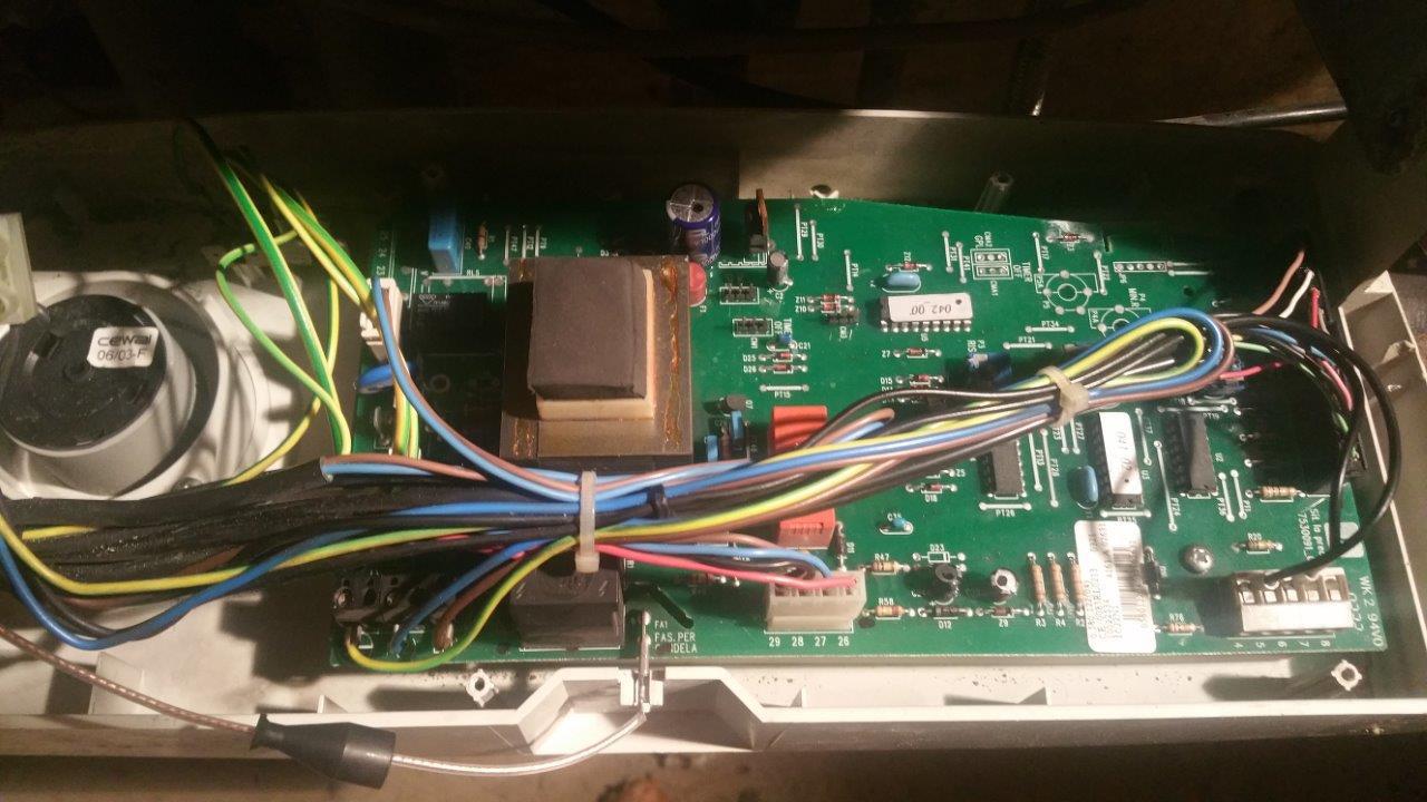

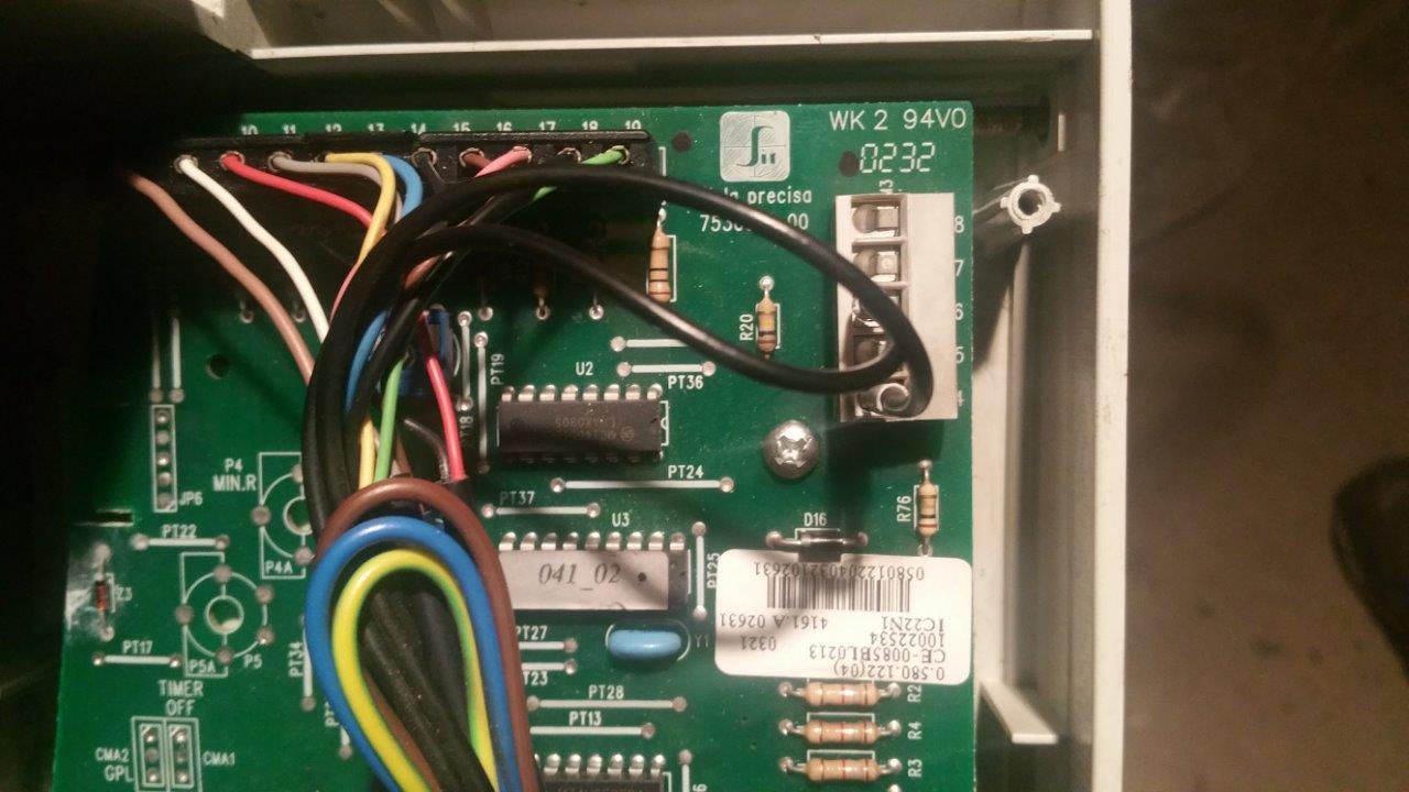

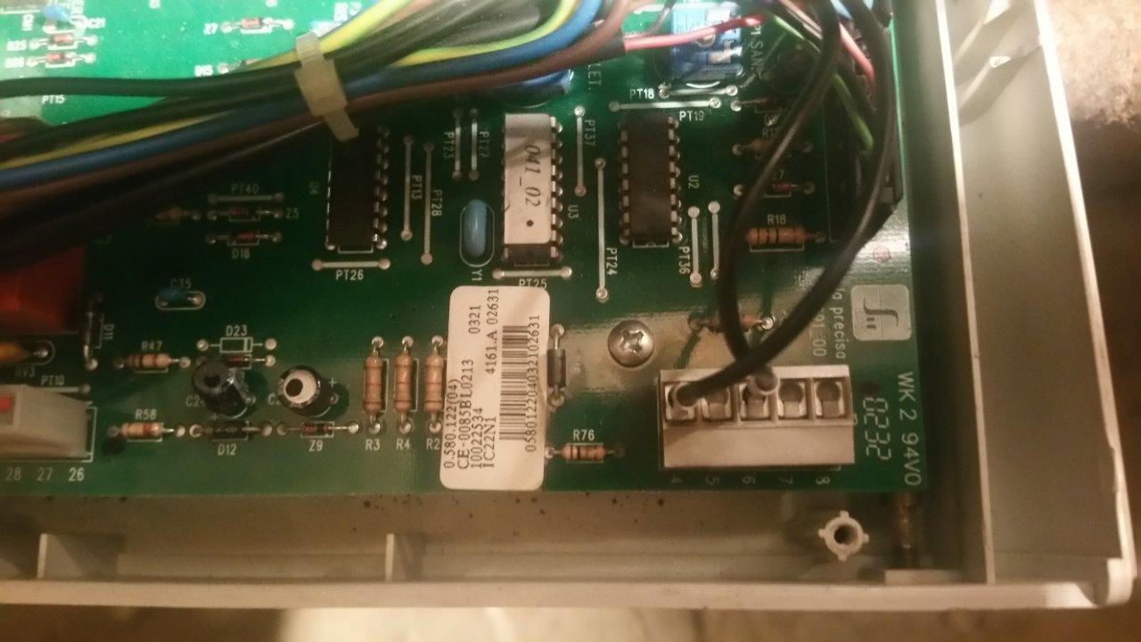

(#) taliga válasza merciabc hozzászólására (») Szept 30, 2017 /
köszönöm a választ!
A képet mellékeltem. 2 db. panellel is a hiba azonos éppen most cseréltem vissza az eredetire. Esetleg egy tel. számot privátba kaphatok és a holnapi kitérőt tudnánk pontosítani, ha felhívhatom.
(#) taliga válasza taliga hozzászólására (») Okt 1, 2017 /
Üdvözlök mindenkit!
A hiba a mai nap kilogizálva részemről, meglett és ennek cseréjével megszünt a hiba.
Mint korábbi írásom elején a vízzel kapcsolatos részére koncentráltam 1 db. NTC-t cseréltem a víz oldalit....
Lényegében a randomszerű hibát a fűtés oldali NTC okozta, amit kicseréltem és 20-20 fűtési és melegvíz kapcsolásokkal tesztelve a korábbi hiba megszünt.

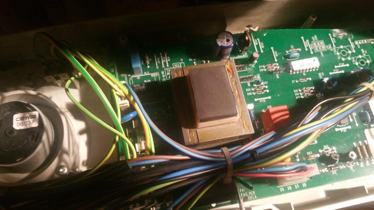

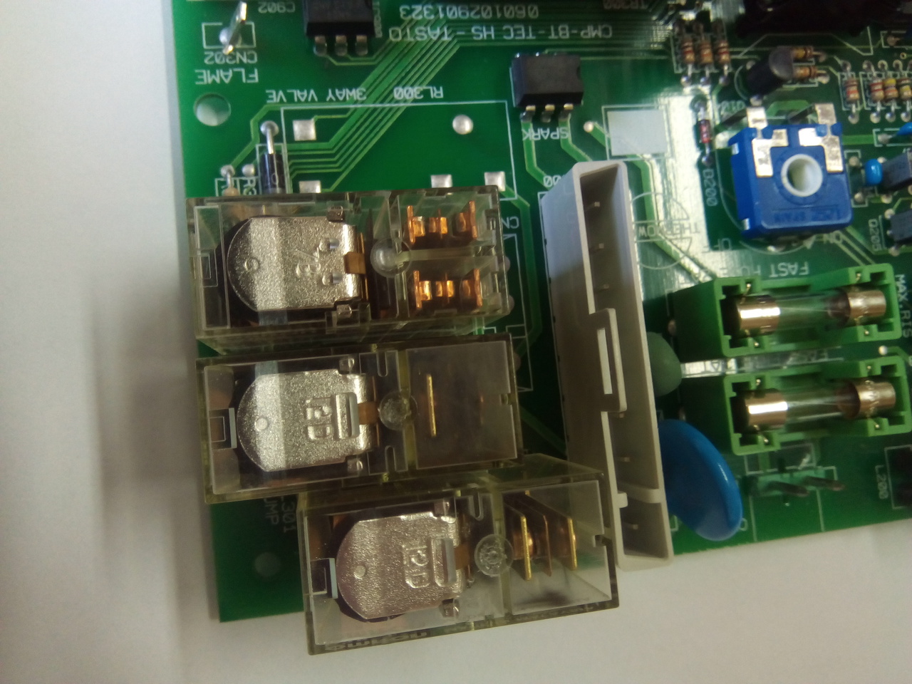

Segítségeteket szeretném kérni. Van egy Ariston tx 23 mffi típusú kazánom. A múlt héten a kazánon egy vízmelegítést követően kigyulladt a piros színű "Gyújtás hiba vagy vízhiány miatt történő leállítás kontroll lámpa", volt már ilyenre példa, de ilyenkor a reset gomb megnyomása segített és a kazán működött tovább rendesen. Azóta azonban hiába nyomom meg a reset gombot a hiba jelző folyamatosan világít. A készüléket áramtalanítottam, majd amikor ismét áram alá helyeztem a a bekapcsolást követően rögtön világítani kezdett a lámpa és a resetre sem reagál. Több szerelő is járt azóta a készüléknél és mindegyik panel hibára gyanakodik és a panel cseréjében látja a megoldást ami elég zsebbe nyúlós.
Időközben kiszereltem a panelt, sérülést nem látok rajta, de a ventilátor vezérlő relé nagyon "kokszosan" néz ki. A reléről teszek fel képet. Szerintetek ez okozhatja-e ezt a hibát, vagy ez már a hiba következménye.
(#) JZoli válasza Kpierre hozzászólására (») Okt 3, 2017 /
Ez a koszoldás normálisnak tekinthető, a relé működésekor keletkező szikrázás eredménye, ez sajnos a kazán korával együtt jár, koszolódik az érintkező, de nem okozhatja az általad említett hibát.Ha nresettre sem reagál akkor sajnos nem sok más megoldás marad mint a panel csere. Sajnos nem olcsó egy ilyen panel csere, de még mindig olcsóbb mint egy új kazán cseréjével járó kültségek.

(#) merciabc válasza Kpierre hozzászólására (») Okt 3, 2017 /
Panel hiba!
A táp részén van egy 215volt (ha jól emlékszem 100nF)
kondi, amit ha kicserélsz 310v-ra, soha nem fog tönkre menni!
De Ariston, ne várj tőle nagy csodát!
(#) Gombszem válasza merciabc hozzászólására (») Okt 4, 2017 /
Ez bizony igaz. És ha tényleg ez a kondi a probléma, az kb. 100 Ft-ból megoldható. A panel meg legalább 20.000, de lehet hogy kétszer annyi. Ha a 230 V-os hálózaton van ez a kondi, azt csúnyán elszúrta a gyártó. Oda csak 400 V-ost szabad tenni. Az árkülönbség lehet hogy 30 Ft is van.
